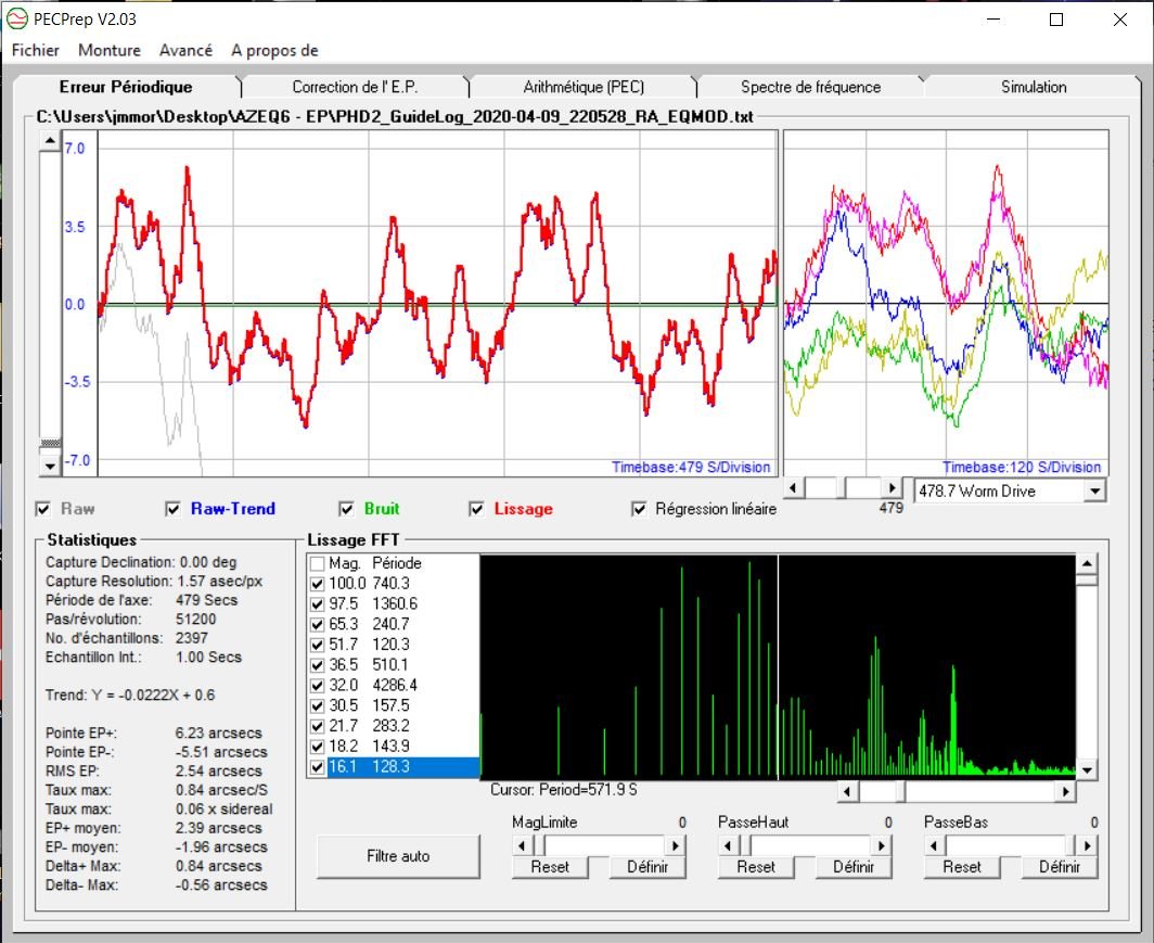

Mon AZEQ6 va avoir un an dans pas longtemps, sa garantie s'arrêtera. Je viens de mesurer son EP qui est grosso modo conforme à ce que Pierro Astro avait indiqué dans son rapport. Mais l'EP ne fait pas la qualité du guidage et je bataille régulièrement avec PHD pour avoir un RMS inférieur à 1". J'envisage de la démonter pour nettoyage et graissage de toute la mécanique. Il y a un très bon tuto dispo (merci nicoastro) et j'ai déjà eu l'occasion de me faire la main sur ma NEQ6 avec une modif courroies Rowan, donc pas de problème à priori côté mise en œuvre.
Il faut être observateur pour détecter la sinusoïde de l'EP...
Mais avant de faire une manip peut être stérile, j'aurai aimé avoir des retours d'expérience.
- Pensez-vous qu'un simple nettoyage-regraissage (graisse lithium) puisse venir lisser cette EP que je trouve pour le moins chaotique ?
- Faut-il aller plus loin en remplaçant les roulements par des SKF ou équivalents et si oui, y a-t-il eu une amélioration franche ?
Pour ceux qui voudront s'y attarder, le fichier PHD2_GuideLog est joint.
