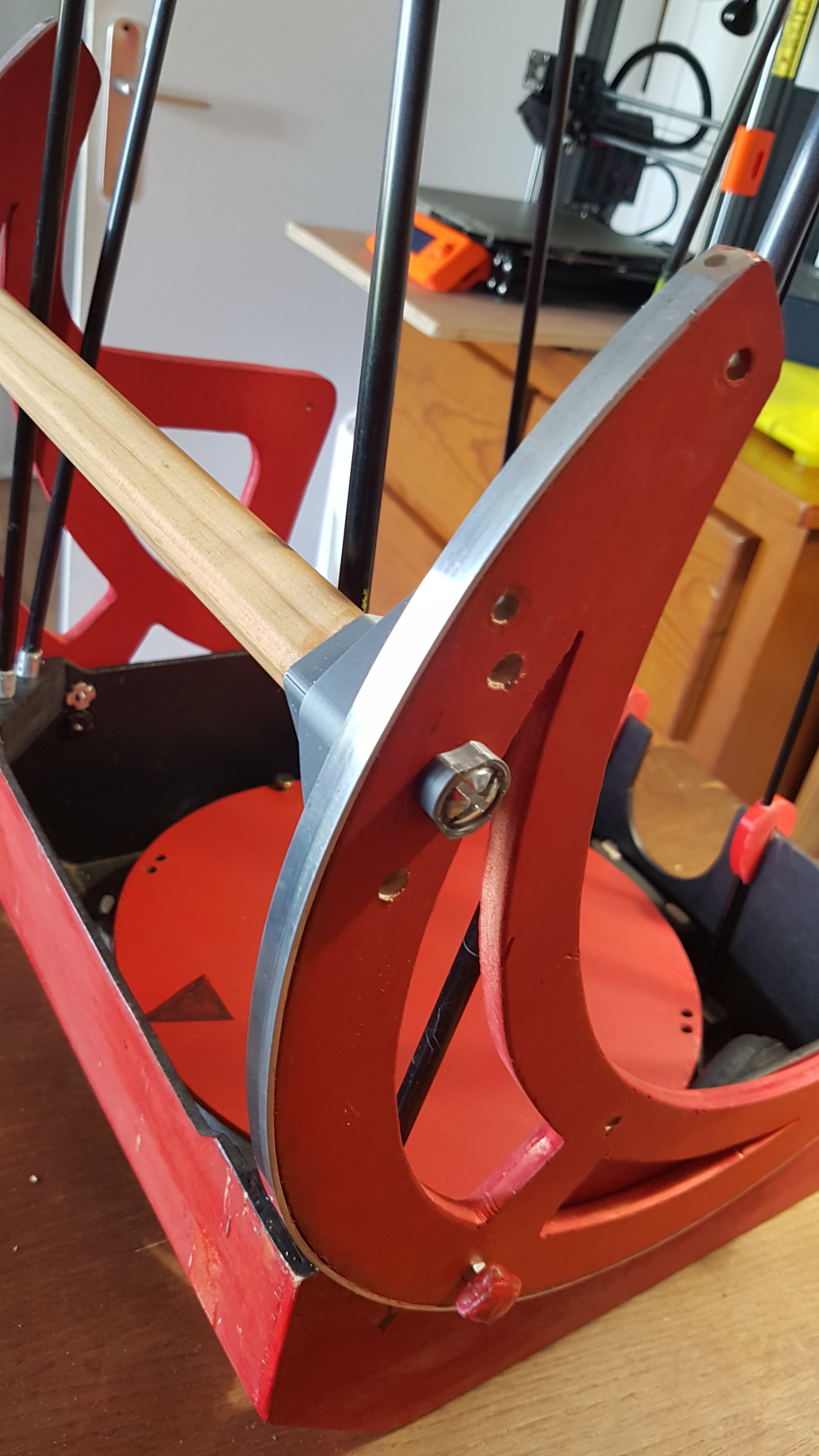

ce merveilleux instrument a été conçu pour le voyage, compact, léger, il a les inconvénients de ses qualités.

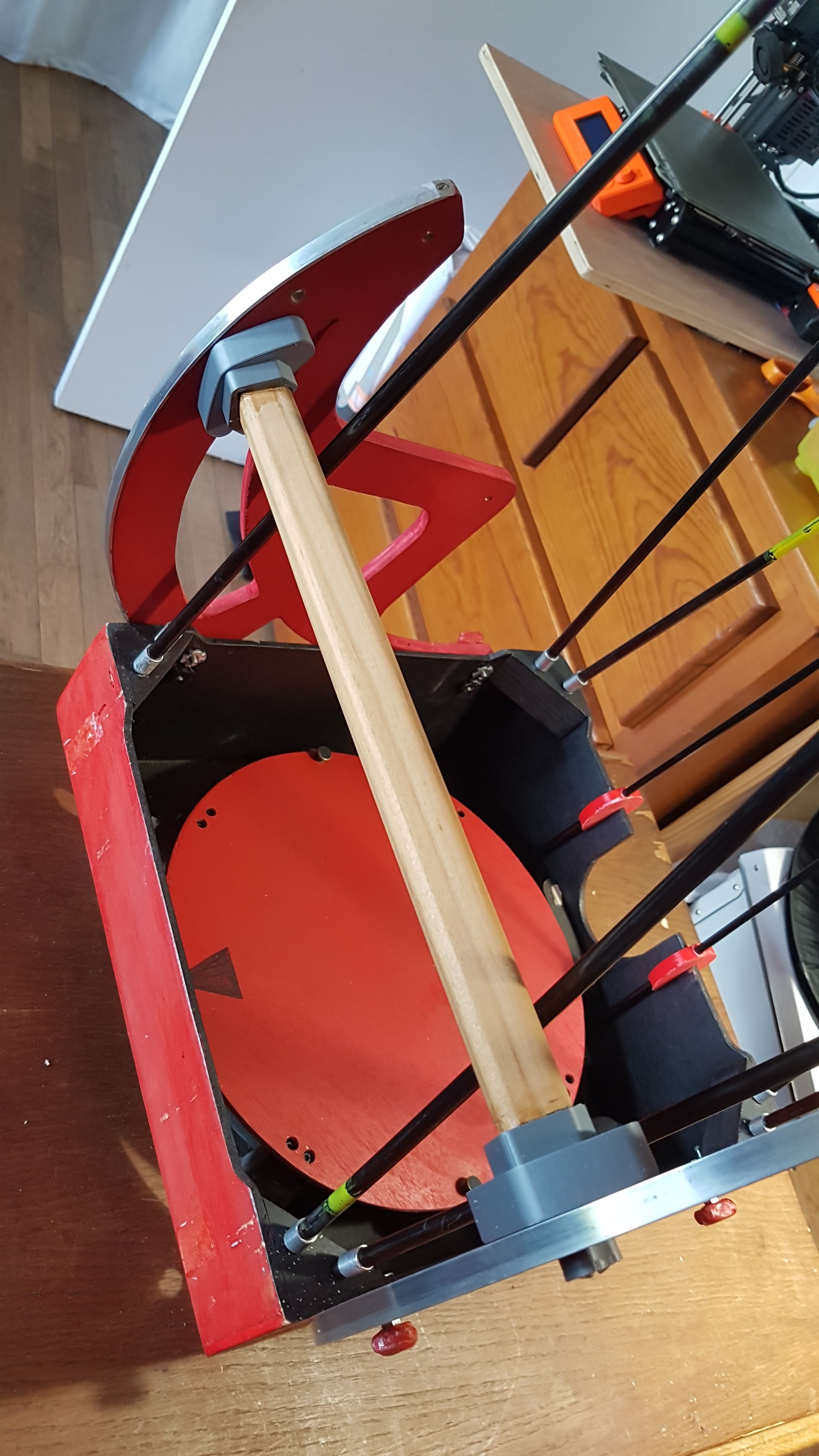

En particulier sur le mien, les haches (ou tourillons) étaient trop souples détruisant la rigidité de l'ensemble lors du pointage.

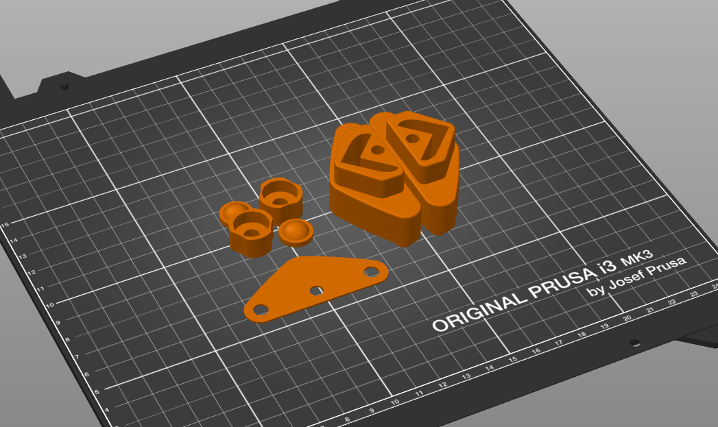

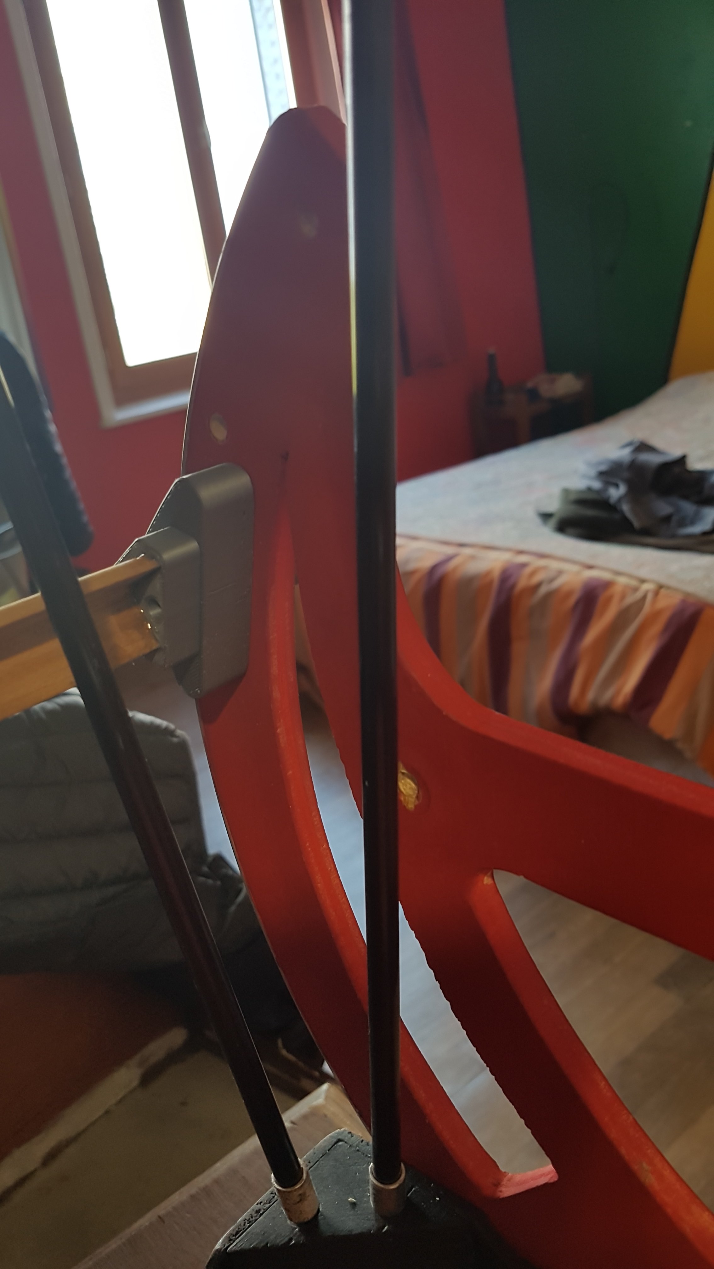

Alors, avec les moyens du bord (j'avais une baguette d'angle en bois, bien dans l'esprit du scope artisanal) et avec l'imprimante 3D et 2 vis M6 améliorées, je lui ai fait ça qui change absolument tout, maintenant c'est devenu un bloc de béton:
L'allure est massive mais ça pèse que dalle !

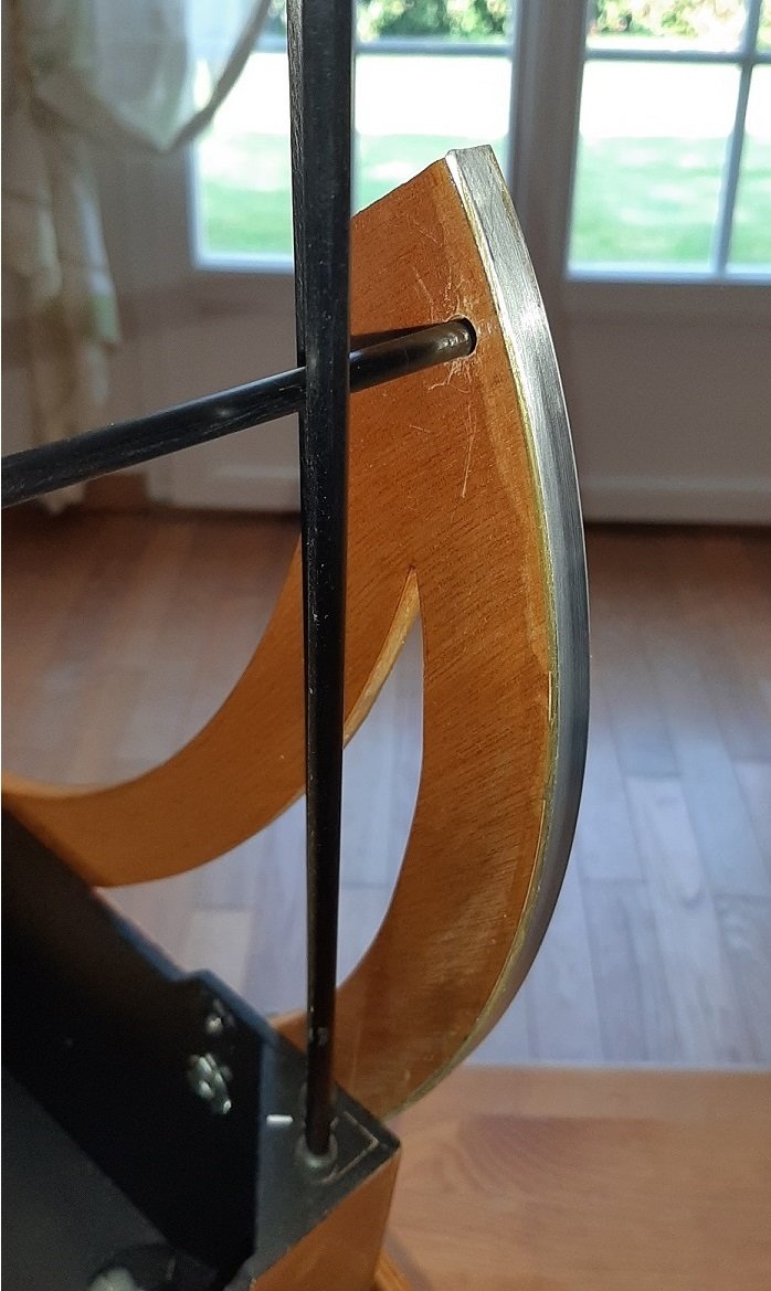

Plus simplement, une tige insérée entre les 2 haches dans 2 trous non débouchants.
La tige est légèrement plus longue que l'écart entre les 2 haches.

Salut, c'est ce que j'avais ( à peu près) jusqu'ici et ça n'allait pas (sur mon Strock... qualité du CTP ou du montage? Les tourillons branlotaient).
Là c'est pas bien plus compliqué (2 vis de 6 au montage) et le plaquage des tourillons sur le plat de la pièce plastique m'assure d'un parallélisme solide.
Dans le cas de ce Strok précis (sont tous différents!) c'est bien plus cool maintenant.
Les Strock sont tous différents, c'est vrai et je comprends l'utilité de ton montage.
Sur le mien, et certainement dû à un défaut de construction, mes tourillons se rapprochent sévèrement l'un de l'autre. A tel point qu'en pointant vers l'horizon, il peut "dérailler". Du coup, la tige est insérée en force, rigidifiant suffisamment l'ensemble.

je confirme l'utilité et l'efficacité redoutable de mon système qui contraint les tourillons à rester strictement parallèles: je n'ai plus aucune vibration, rien , nada, que dalle c'est  juste un autre télescope !
Mouvement de déplacement / centrage : 1/10eme de secondes après l'image est FIXE!
J'aurais du faire ça depuis 8 ans !
