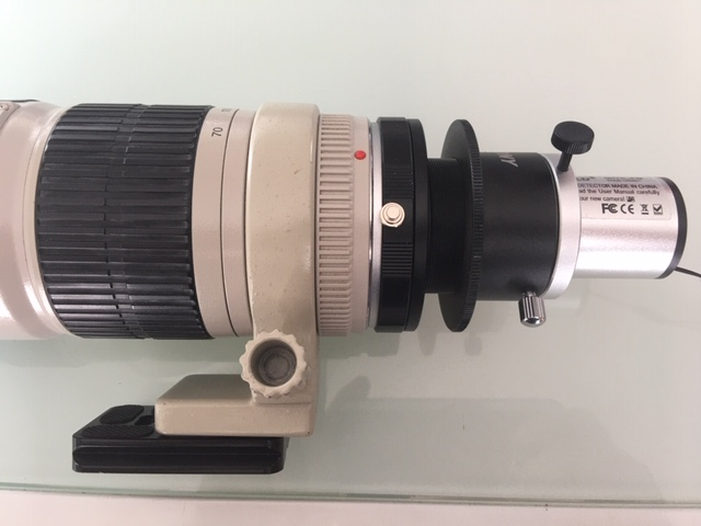

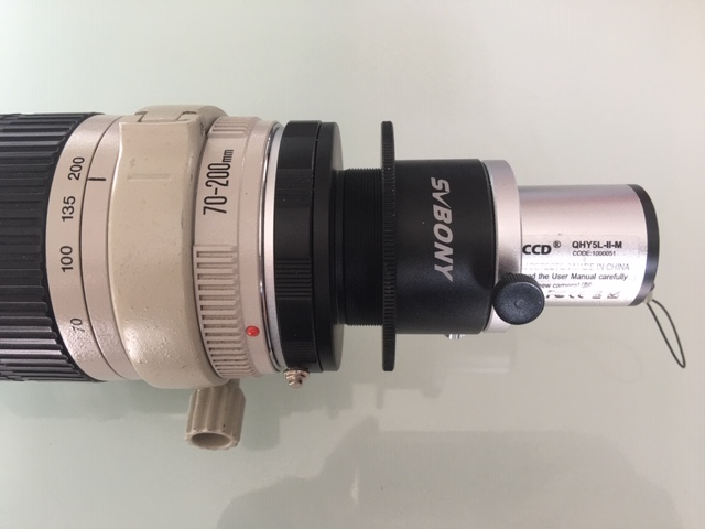

La qualité de fabrication est tout à fait correcte pour l'usage que je veux en faire, ici avec un Canon EF 70-200 f/4L. Il est entièrement en alu anodisé, pas de plastique.
Le porte oculaire 1.25" permet de glisser la caméra (ou n'importe quel oculaire de ce diamètre) et le serrage se fait avec 2 vis à 120° appuyant sur un anneau en laiton. L'oculaire ou la caméra sont donc bien fixés sans être abîmés.
Il a un filetage femelle M42 qui lui permet de se visser sur l'adaptateur qui dispose d'un filetage mâle M42, lui même vissé sur la bague EOS via un filetage M58. On dispose donc de 3 façons de fixer du matériel derrière la bague EOS femelle : M58 (mâle), M42 (T2) (mâle) et 31.75 mm/1.25" (femelle).
Un petit bémol, il manque un sabot afin de pouvoir installer un objectif qui en serait dépourvu. Le 70-200 ci dessus en est équipé, donc je peux l'installer sur une petite monture (une Star Adventurer Mini), mais j'ai un Pentax 150 mm f/3.5 qui n'en a pas. Il me faudra donc en bricoler un. Mais ça peut se faire assez facilement dans un bout de bois... Les adaptateurs Geoptik et Omegon en sont pourvu, mais ils coûtent respectivement 120 et 90 € et n'ont pas de bague au coulant 1.25", il faut en acheter une et c'est encore 30 € de plus à dépenser. Est-ce que ça vaut la différence ?
Pour régler le porte oculaire et la caméra, c'est simple. Il suffit de faire la mise au point de l'objectif à l'infini. Puis de serrer la caméra dans le porte oculaire pour qu'elle soit bien maintenue. On positionne alors la bague de la caméra (grise ici) pour repérer cette position. Ensuite il suffit d'introduire le porte oculaire sur le filetage M42 mâle et de le visser de façon à ce que lorsqu'on met la caméra en marche, l'image ne soit pas trop floue. On peut ensuite bloquer le PO avec la bague (noire). A chaque utilisation il suffira juste d'enfiler la caméra jusqu'à sa butée, et de peaufiner la mise au point avec la bague de l'objectif.
Une fois que tout est bien serré, plus rien ne bouge, et c'est ce qu'on demande à cet adaptateur !
