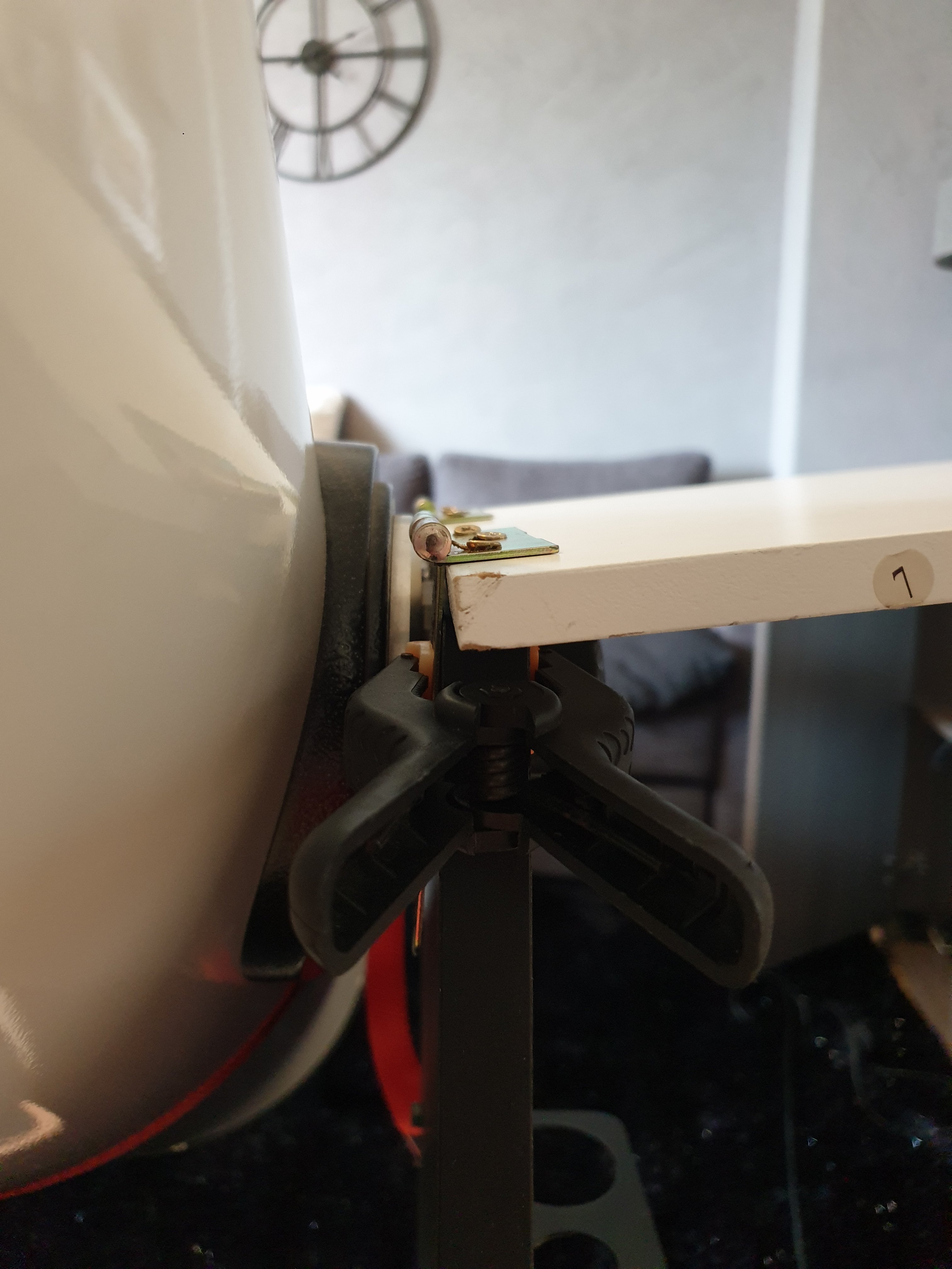

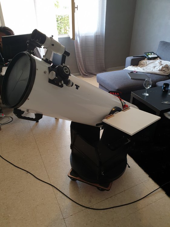

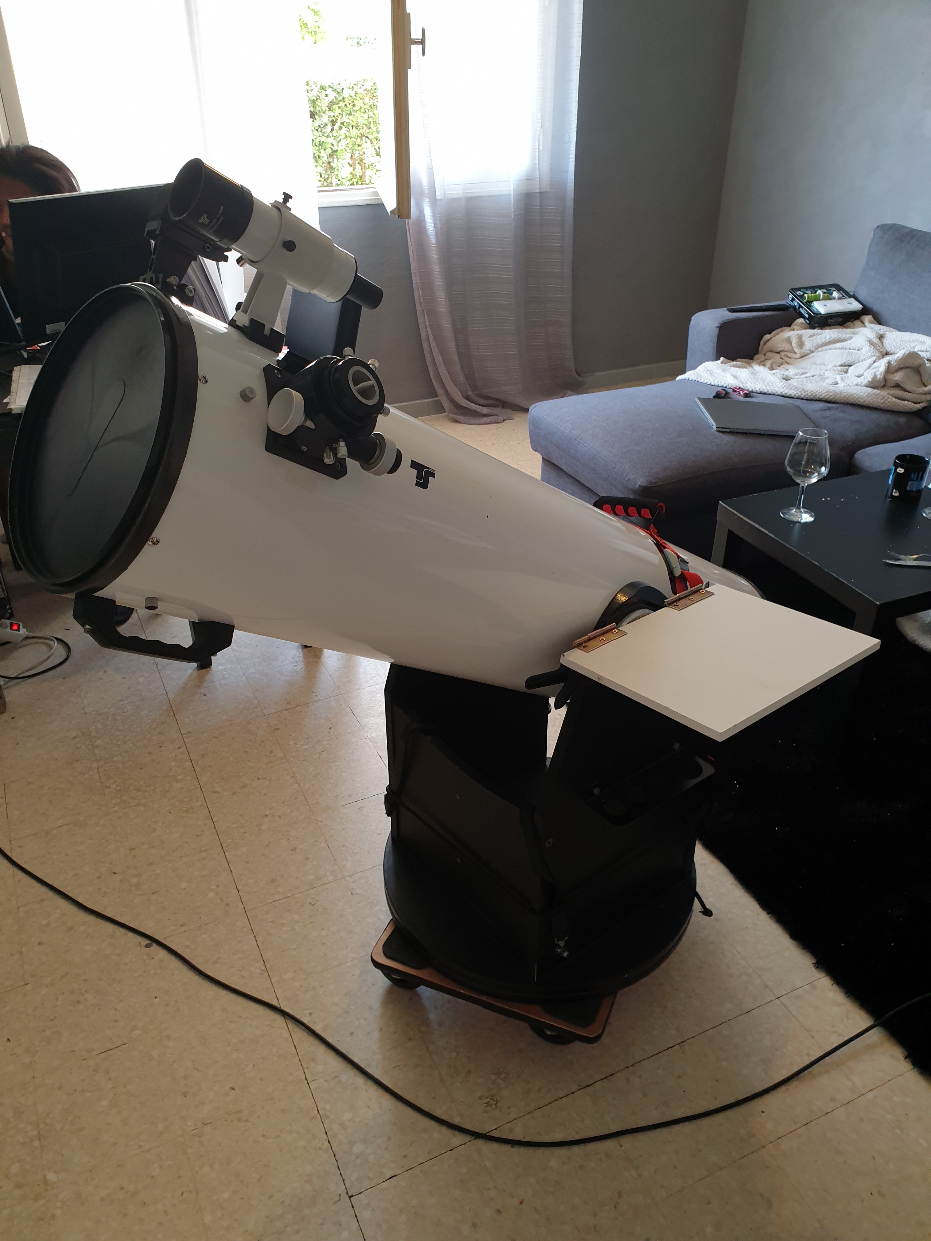

Alors aujourd'hui après quelques heures de recherche et développement dans la cave, j'ai réussi à mettre au point un support d'atlas minimaliste, démontable et non destructif (photo 1, 2 et 3).
Le matériel: 1 plaque de médium, deux charnières, 6 vis à bois, 2 pinces sers joints, et 1 scie à métaux.

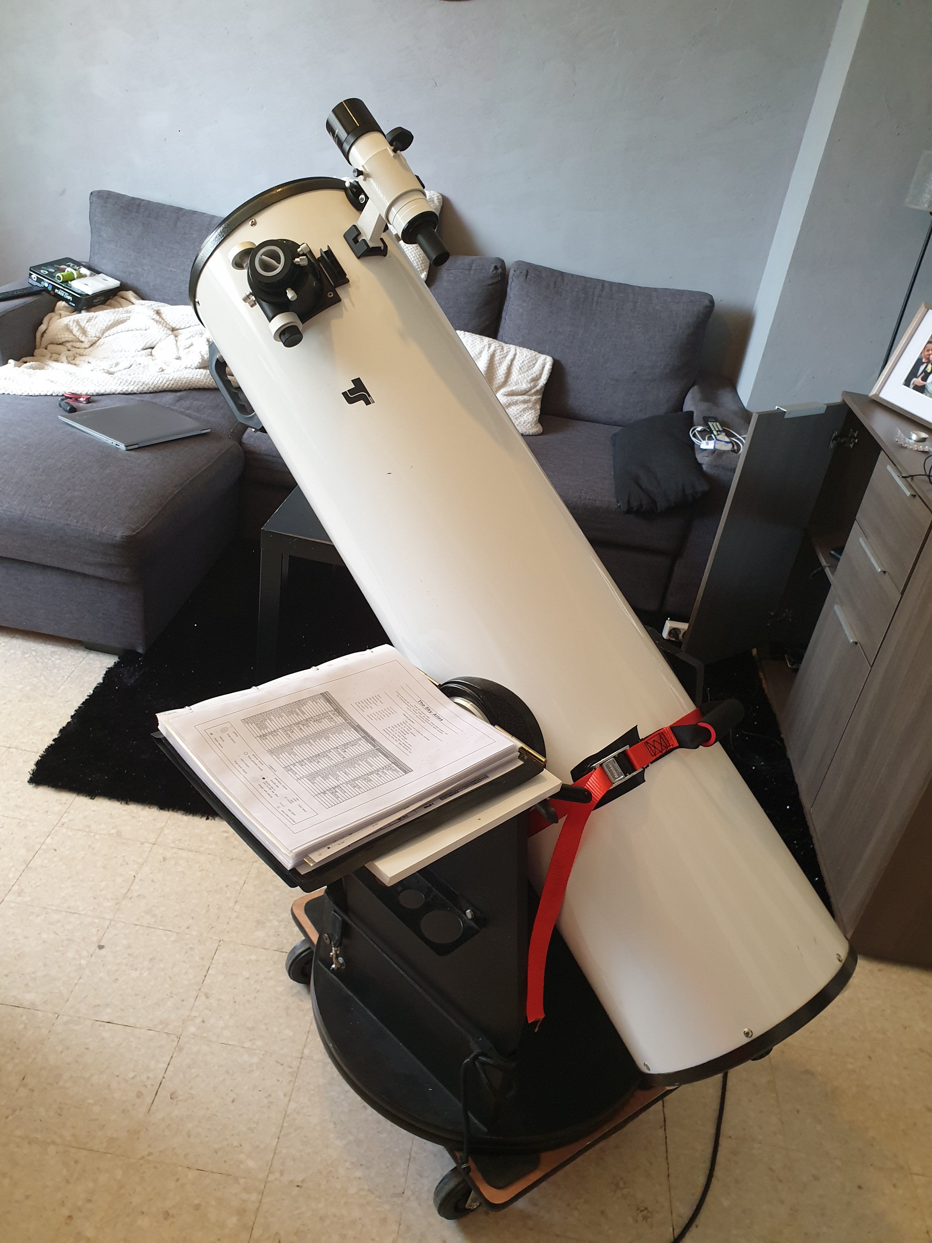

Sur la photo 4, on peut voir que les charnières sont ouverte à 270 degrés (cela fait un angle droit rigide qui garde la tablette à l'horizontale) et qu'aucun trou n'a été fait sur le rocker. Ce sont les pinces qui tiennent les charnières et, bien que ça tienne, il faudrait percer pour assurer une rigidité optimale.

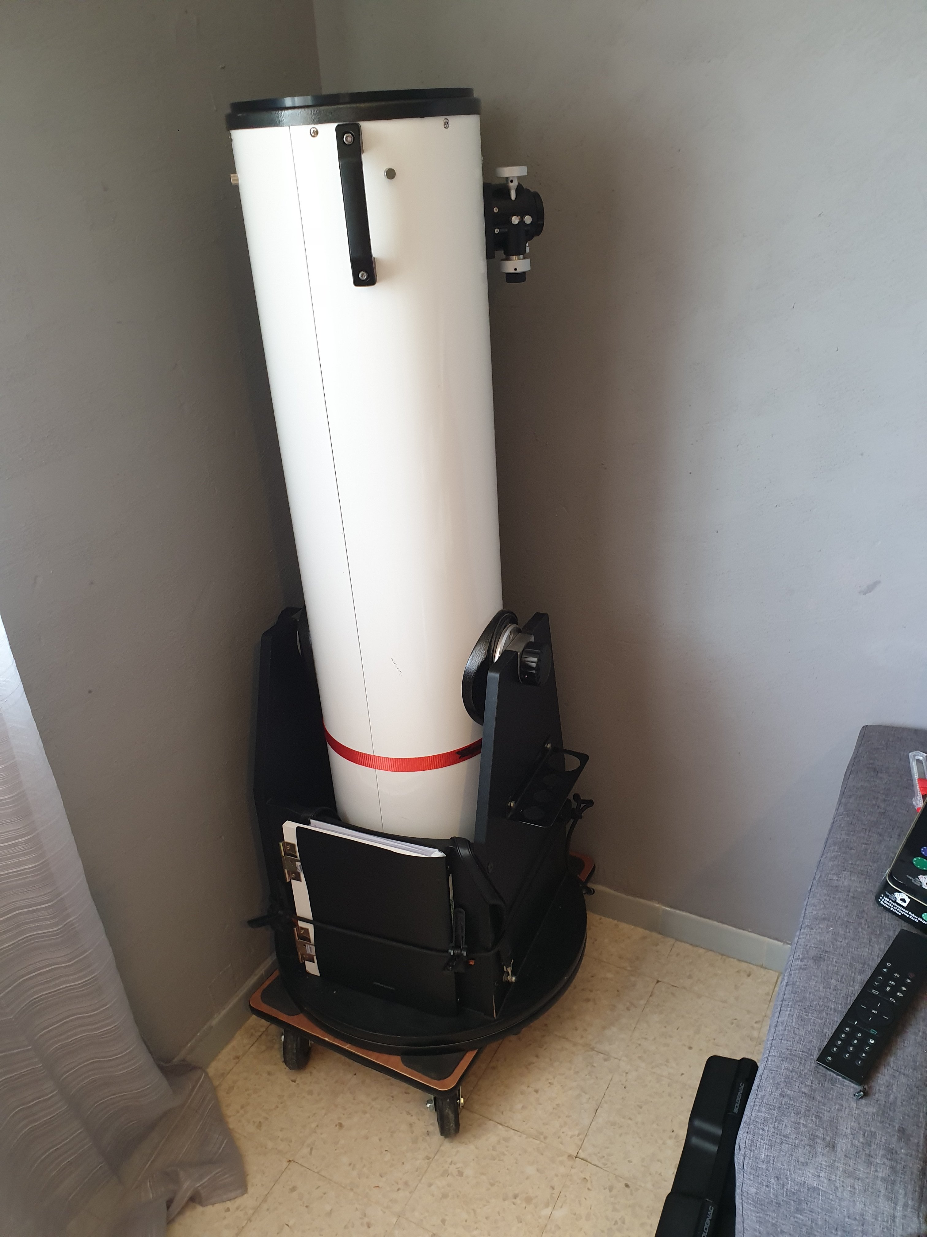

Pour le rangement, pas d'encombrement. Sur la dernière photo, on peut voir qu'un simple tendeur fait l'affaire.
Simple, efficace.
