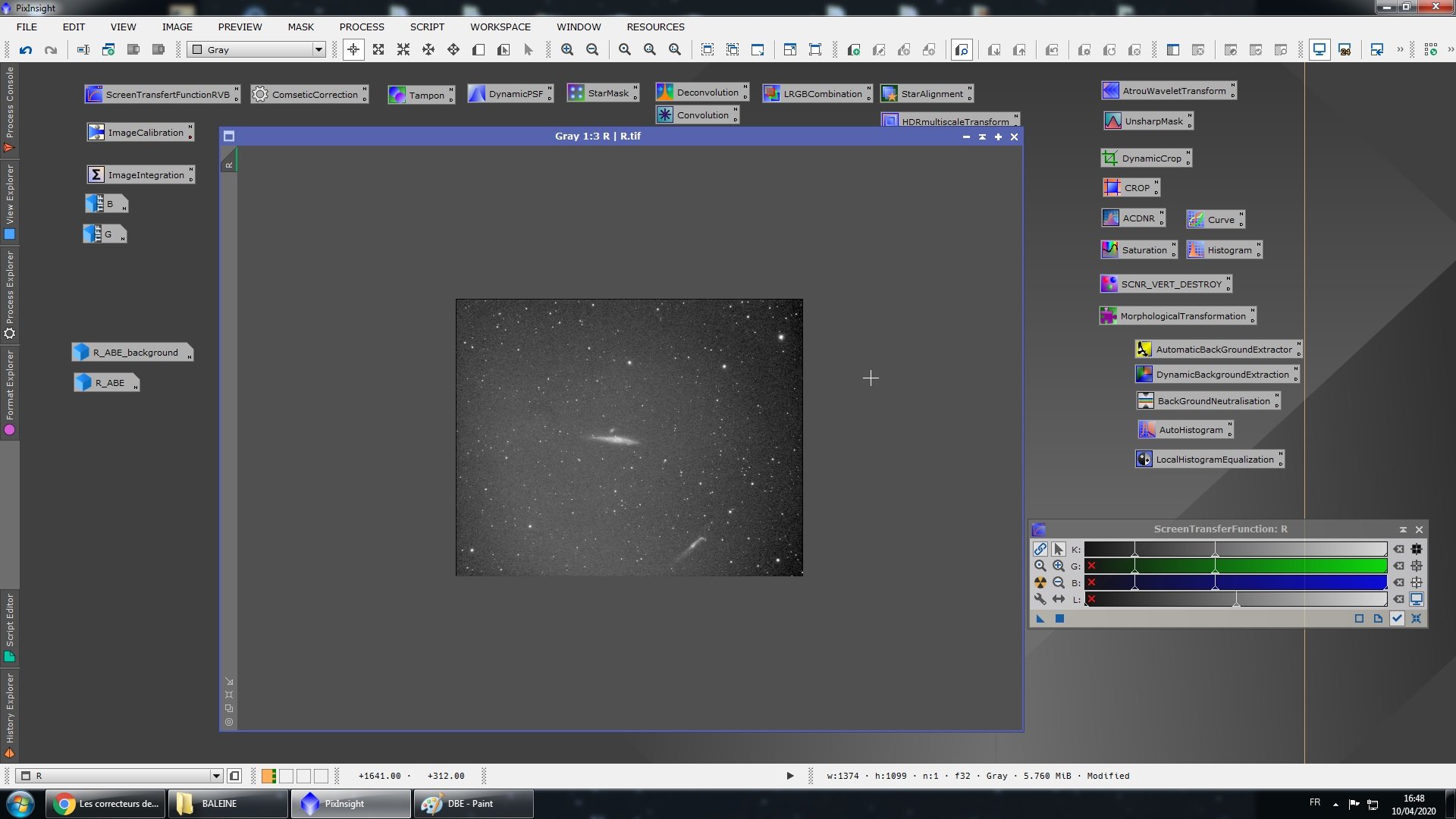

Pour faire simple j'ai remarqué récemment que sur les Galaxies j'ai un halo géant plus claire qui part du centre de l'image. J'utilise une lunette 80ed equinox et une 460ex mono.

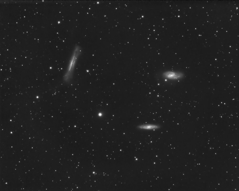

Sur cet exemple de M66 l'halo entour les 3 galaxies et est visible surtout dans la partie inférieur gauche. Je ne sais pas si ça se voit beaucoup ici.
Luminance de 52 x 180s en milieu urbain. Je précise que je fais toujours les DOF avec 20 à 40 flats.

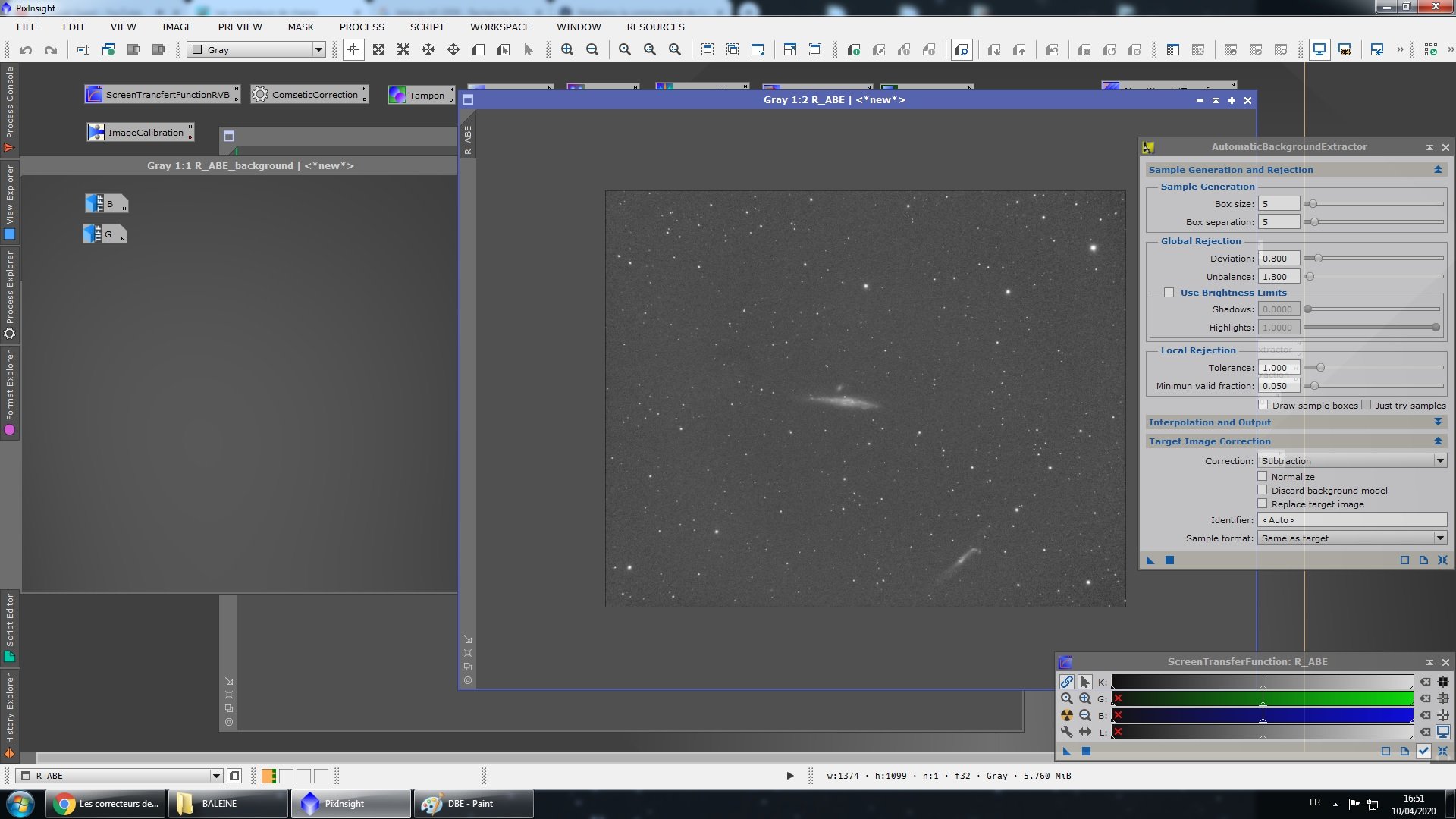

Je découvre Pixinsight et l'outil automatic background extractor qui uniformise le gradient. Alors effectivement ça améliore l'effet mais en étant attentif on distingue quand même le halo rond sur l'image.

Voici le fichier de la couche Rouge une fois empilé sous DSS.
Et voici la même couche après le process Automatic Background Extractor.

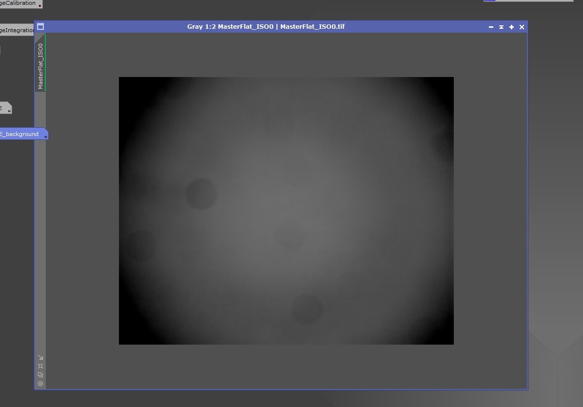

J'en profite également pour vous poser la question, que pensez-vous de mon master flat. Lorsque je fais les flats j'ai un ADU situé entre 18.000 et 23.000 sur l'ensemble de l'image selon ArtemisCapture.
(Le master flat est ouvert sous Pix avec la STF auto).

Alors, c est du vignettage. C est juste dû au fait à la lunette. C est un "defaut" normal, le champ de ta lunette est plus éclairé au centre.
Ton flat devrait le supprimer normalement.
Ton flat pourrait etre posé un peu plus longtemps. Ton capteur fait 16 bits je suppose et ton intensite max atteindre 65535. Dans ce cas, n hesite pas à depasser la moitie. Perso je vais régulièrement à 50000 pour le flat. Si ton flat est sous exposé dans les parties sur les bords, il est moins efficace.
Ensuite, pense à faire un crop avant soustraction du gradient car on a l impression qu il reste des bords tres sombres dûs au decalage d alignement. Ca fausse la retrait de gradient.
Enfin, n hesite pas utiliser l autre fonction de gradient sous pix qui permet de s assurer qu aucun point de reference sélectionné ne tombe sur une etoile ou un bras faible de la galaxie. Si un passage de gradient n est pas efficace tu peux en enchainer d autre. Un gradient d ordre 4 maxi est bien.

Merci @samdav14d'avoir pris le temps de me répondre. Tes informations me sont bien utiles.
Je vais essayer comme tu dis de faire des flats avec l'adu entre 30.000 et 50.000 en plus de mes flats classiques pour comparer.
J'avais lu quelque part il y a longtemps qu'il ne fallait pas dépasser 25.000 Adu sur un flat mais ça ne devait pas prendre en compte les 16 bits et donc les 65535.

Je vais faire un essai sur la baleine en Luminance avec des poses courtes de 60 sec, les résistances allumées et des flats plus clairs. Je pourrais comparer avec ma luminance sur le trio du Lion.
Je vais faire en temps de pose l'équivalent du trio de lion. Ça faisait déjà parti de mes test à venir.

@samdav14 salut !
J'ai fait un essai en Luminance sur la baleine et effectivement je pense que mes flats n'étaient pas assez posés.
J'ai trouvé comment afficher l'histograme sur artemis capture et maintenant je dépasse la moitié alors qu'avant j'étais dans le 1er tier.
