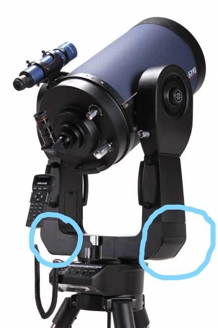

il y a une heure, JMDSomme a dit :
Efficacité / économie de matière. Plus grande rigidité qu'un angle vif.
Sans doute aussi facteur de forme plus aimable.
Je me posais la question de la rigidité. Merci du renseignement.
il y a 56 minutes, Maouh a dit :
Ceci dit: je ne suis pas dans la tête de celui qui a fait le design... mais c'est comme ça que j'aurais abordé le problème.
Pour continué sur le même sujet, il n'y a pas d'équilibrage sur ce type de monture ? Je pense que non, vu que les 2 bras sont diamétralement opposés. Quand est-il si elle est monté sur une table équatoriale ?
Oui, voilà, pas besoin d'équilibrage ? je parle d'un télescope sans motorisation, juste sur roulement a billes bien sur.
les roulements en ascension droite portent bien ce genre de porte à faux, c'est davantage un problème de section des axes qui lorsqu'elle est insuffisante, transforme la monture en oscillateur.
on peut voir l'évolution entre le c8 des origines dans les années 70 et le c8 "ultima" des années 90 qui est plus trapu de part un dimensionnement plus généreux.
il faut équilibrer séparément le tube et la fourche en déclinaison .
par la suite les montures allemandes ont repris le dessus malgré des contraintes mécaniques fortes à satisfaire également.
Modifié par asp06
Il est également possible de fixer une barre de contrepoids coulissants juste sous le tube afin d'équilibrer le télescope si on utilise des oculaires lourds ou en configuration photo, par exemple.
