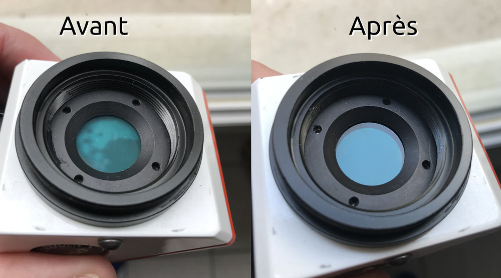

J'ai rencontré un problème avec le filtre bleu du BF1200 de ma LUNT60. Il a mal vieilli et s'est piqué. J'ai essayé de le nettoyer, anti-tartre plus polissage (voir image jointe). C'est beaucoup mieux mais pas encore ça. Ce filtre bleu semble couper les IR, j'aurais quelques questions à son sujet.
  1. Le polissage peut-il détériorer le traitement et de fait la filtration des IR ?
  2. Si oui, y-a-t-il un risque pour la caméra ? Les yeux ?
  3. Par précaution je mets un IR cut supplémentaire mais qui me dégrade l'image. Est-ce que je peux m'en dispenser ?
  4. Peut-on carrément enlever ce filtre bleu et laisser l'IR-Cut seul (temporairement le temps de recevoir le nouveau, c'est pas pour demain, confinement oblige,...) ?
Merci pour vos conseils,
Olivier

Merci bien Jean-Louis,
Un simple nettoyage ne suffit pas , c'est pour ça que je l'ai poli avec de la pâte à polir. En m'inspirant d'ailleurs du premier lien. Pour ce qui est de l'IR cut, je n'ai justement pas trouvé de publication indiquant qu'il était possible de substituer l'IR Cut au filtre bleu. Je ne sais en fait pas réellement si ce filtre bleu est un simple IR Cut ou joue aussi un autre rôle.
Olivier

Ce bout de verre vaut autour de 8 dollars.Lunt conseille de contacter Bresser pour remplacer ce bout de verre.Certains ont fait comme toi,polir.Un a carrèment remplacé ce morceau de verre par un IR Cut.Tu peux contacter Lunt,ils répondent.
Jean Louis

C'est donc du BG38
https://www.cloudynights.com/topic/649776-tarnished-blocking-filter-lunt60tha/#entry9131689
d'après Schott,
https://www.schott.com/shop/medias/SCHOTT-Bandpass-BG38-2020-e.pdf
il laisserait passer 40% du Hα.
David
Si on veut passer plus de H-alpha (pour par exemple un double stack):
https://beloptik.de/en/uv-ircut-on-kg3-filter/
Le KG3 laisse passer plus de H-alpha que le KG38. Mieux vaut le placer le plus proche possible du KG38 qu'on enlève (donc T2->M48, le filtre, et puis une extension 2"). Sinon on a parfois un fond de ciel un peu rouge à cause des multiples réflexions (et de la meilleure transmission) surtout à bas grossissement, bien que ça n'ait pas vraiment une incidence sur le contraste sur le soleil même.
p.s. je n'ai jamais du polir le KG38. Il suffit de laisser un détartrant agir pendant quelques minutes.
Un autre filtre "IR-Cut" peut être moins prudent: il faut en effet bloquer les IR lointains, ce que tous les filtres IR-cut ne font pas. Mais Lunt a un système redondant:
