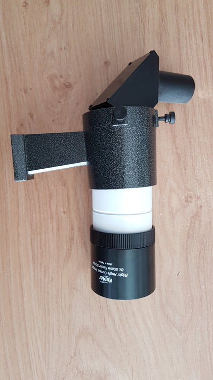

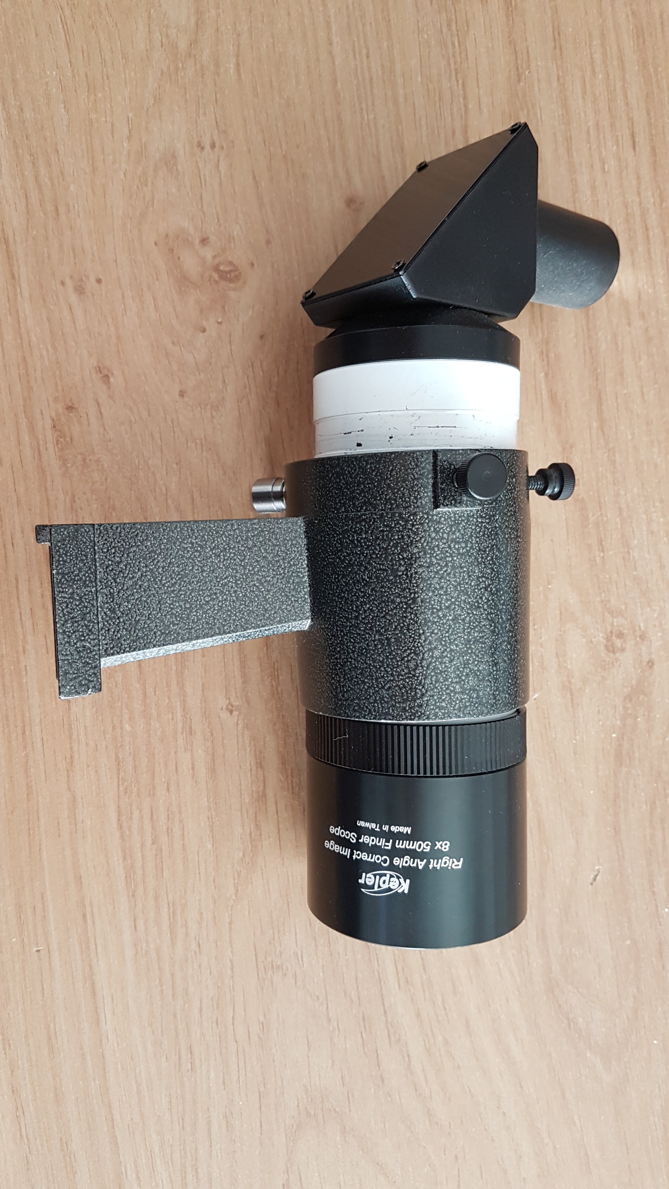

Je possède un chercheur Kepler 8x50mm, mais je pense qu'il manque un élément, peut être un joint torique allant dans la gorge ?
Est-il possible d'avoir une référence pour ce joint ? pour l'instant j'ai mis un élastique ordinaire mais ça bouge encore un peu !!!
Merci d'avance.
Photo avec la gorge où je pense qu'il faille installer un joint torique :
Photo de l'autre coté, gorge plus large, mais là je pense qu'il n'y a rien à mettre de plus :
Bonne journée.
C'est en effet le joint torique qui manque. Pas besoin de référence, y en a qu'une seule. Tu demandes à Optique Unterlinden à Colmar, à qui la marque Kepler appartient ou n'importe quel magasin astro et il pourra te le fournir. Les 3 points de serrage viennent dans la gorge côté oeil.

Je pense que ce joint est assez fin, ce doit être quelque chose comme 1mm d'épaisseur.
Il doit être facile à trouver sur le net si les fournisseurs astro ne l'ont pas.
Recherche joint torique 1 x 50  ou 1 x 48 à la rigueur.
