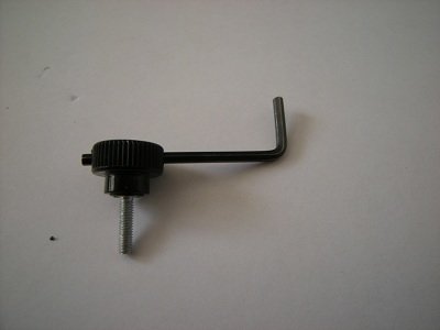

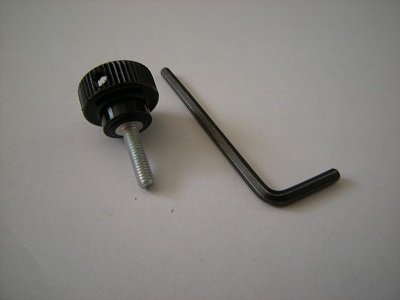

Bonjour, pour ceux qui sont toujours un peu insatisfaits:
Il suffit de percer la tête en plastique de la nouvelle vis.
(pas trop gros , il faut que la clé Allen coince un peu)
Après ça, on fait suivant l'humeur du jour (ou du soir) !
