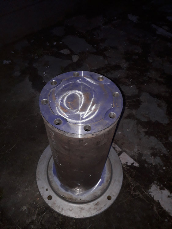

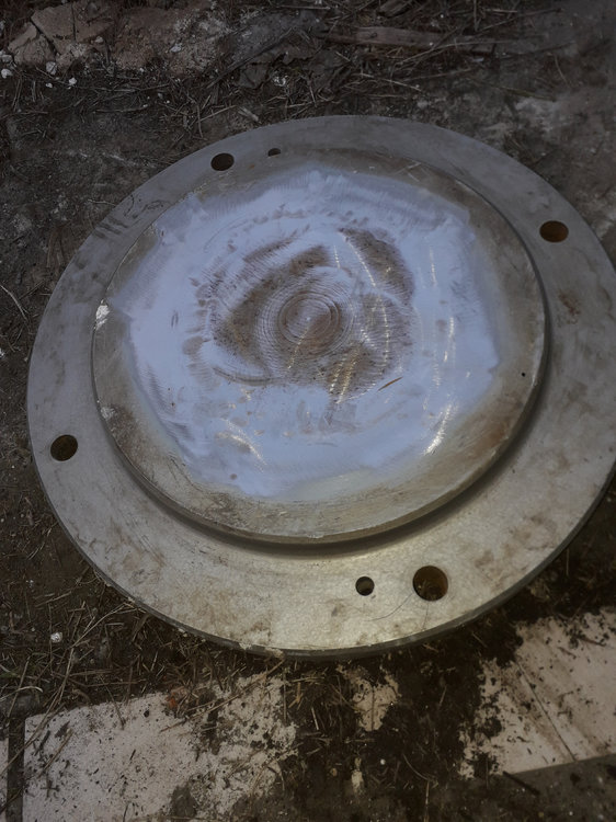

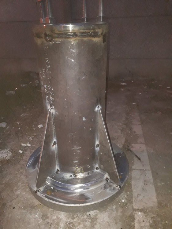

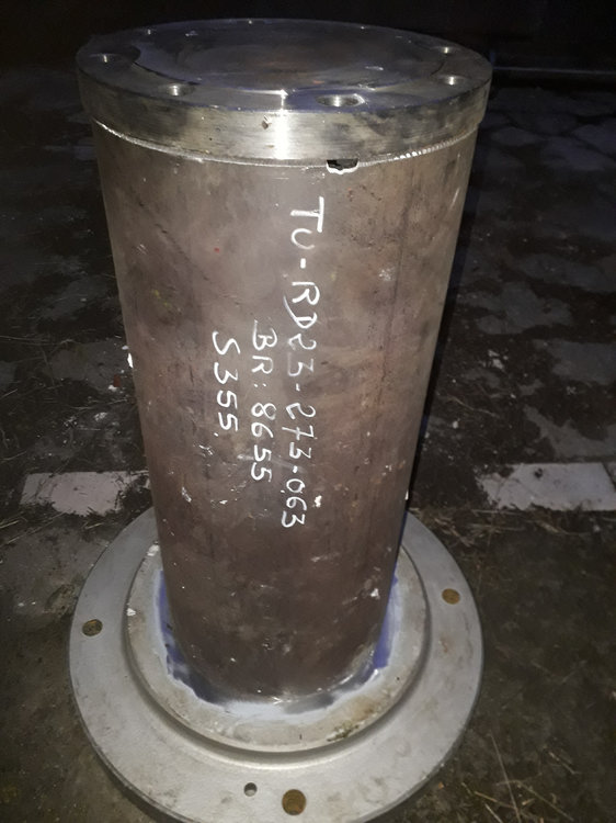

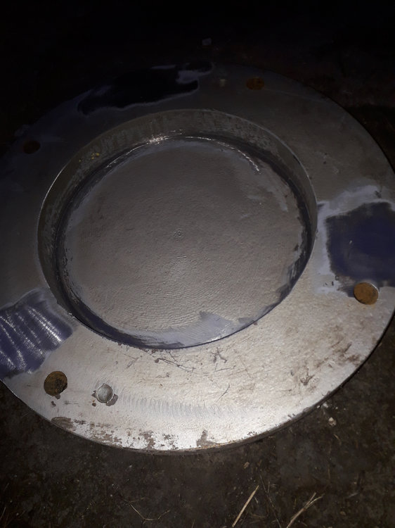

Bonsoir
Avant d'avoir pu creuser quoique ce soit, j'ai pu récupérer la platine et souder les 2 éléments qui l'a compose
4 écrous M20 restent à souder sur la bride avant de la souder elle-même au tube.
La platine inférieur 550mm de diamètre  ep50,le tube et la bride 280mm.
Il me faut trouver des chutes pour faire les raidisseurs en ep 8 ou 10mm.
Voilà si ça peut donner l'envie à quelqu'un de se lancer  dans un projet comme celui celui-là.

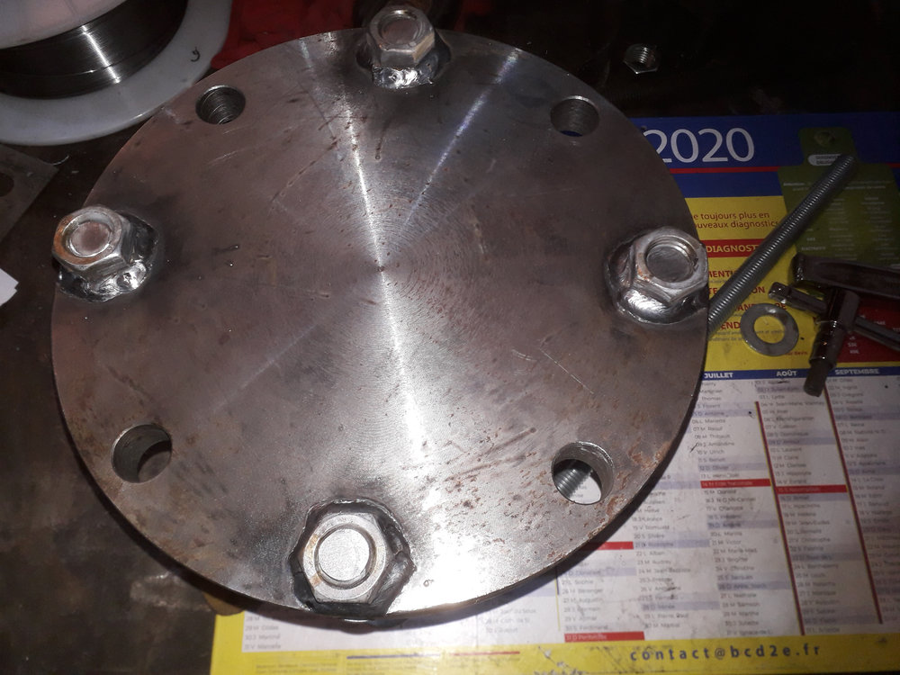

Bonsoir
Un petit up, pour montrer en quelques photos où j'en suis
La platine qui accueille les tiges filetées :20200420-105729.jpg
elle avoisine les 130kg,autrement dit c'est du lourd!
A très bientôt

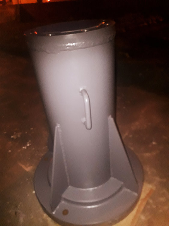

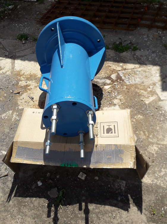

Des nouvelles,j'ai fini la colonne
Quelques photos après peintures(2 couches d'apprêt +2 polyuréthane bi composant)
A suivre

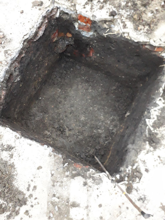

Bonsoir
Des nouvelles du chantier:
J'ai creusé un trou de 100x100x100 cm,je dois encore damer le fond avant de couler un béton de propreté sur 10cm de profondeur.
La suite prochainement.....
