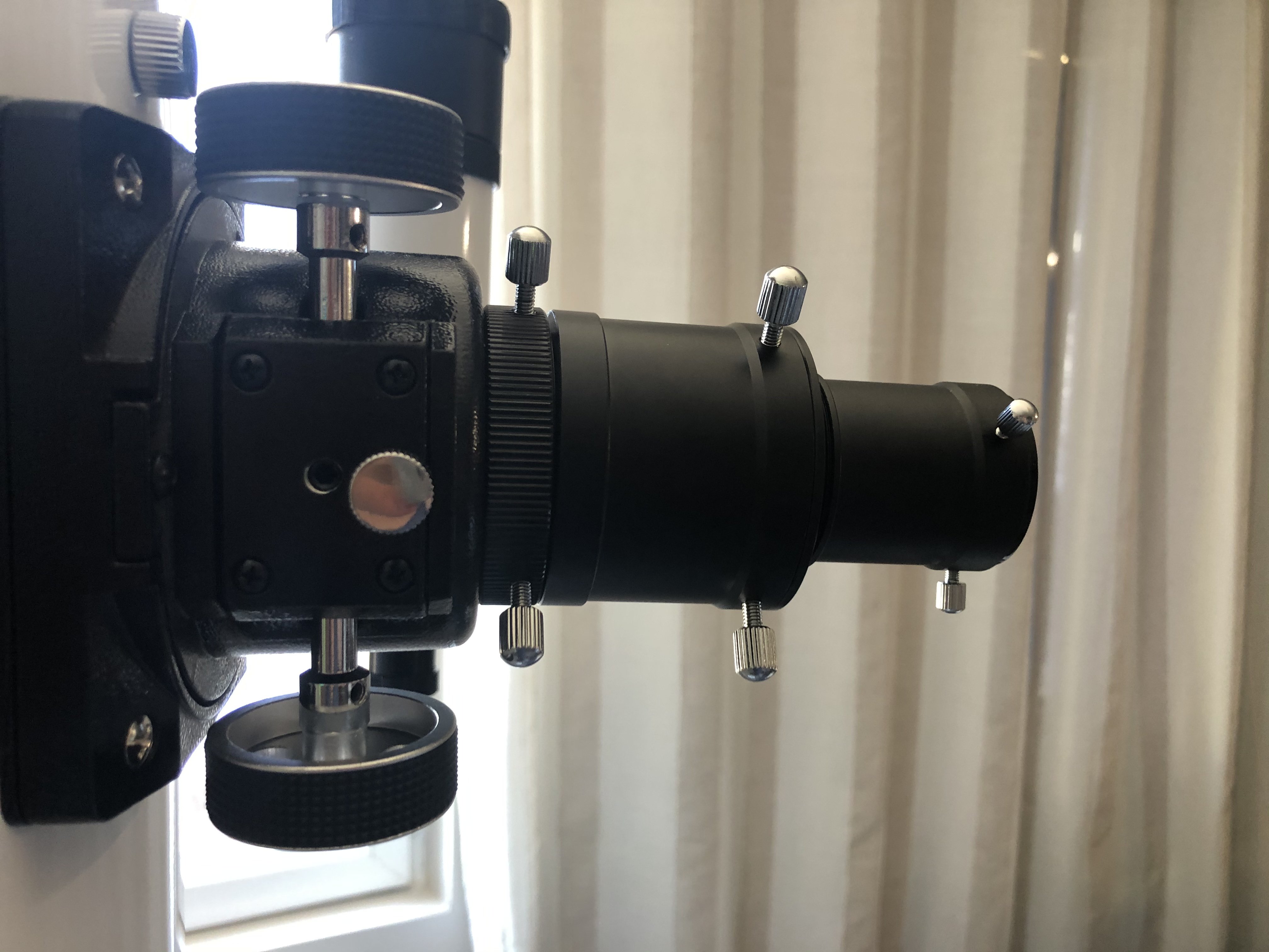

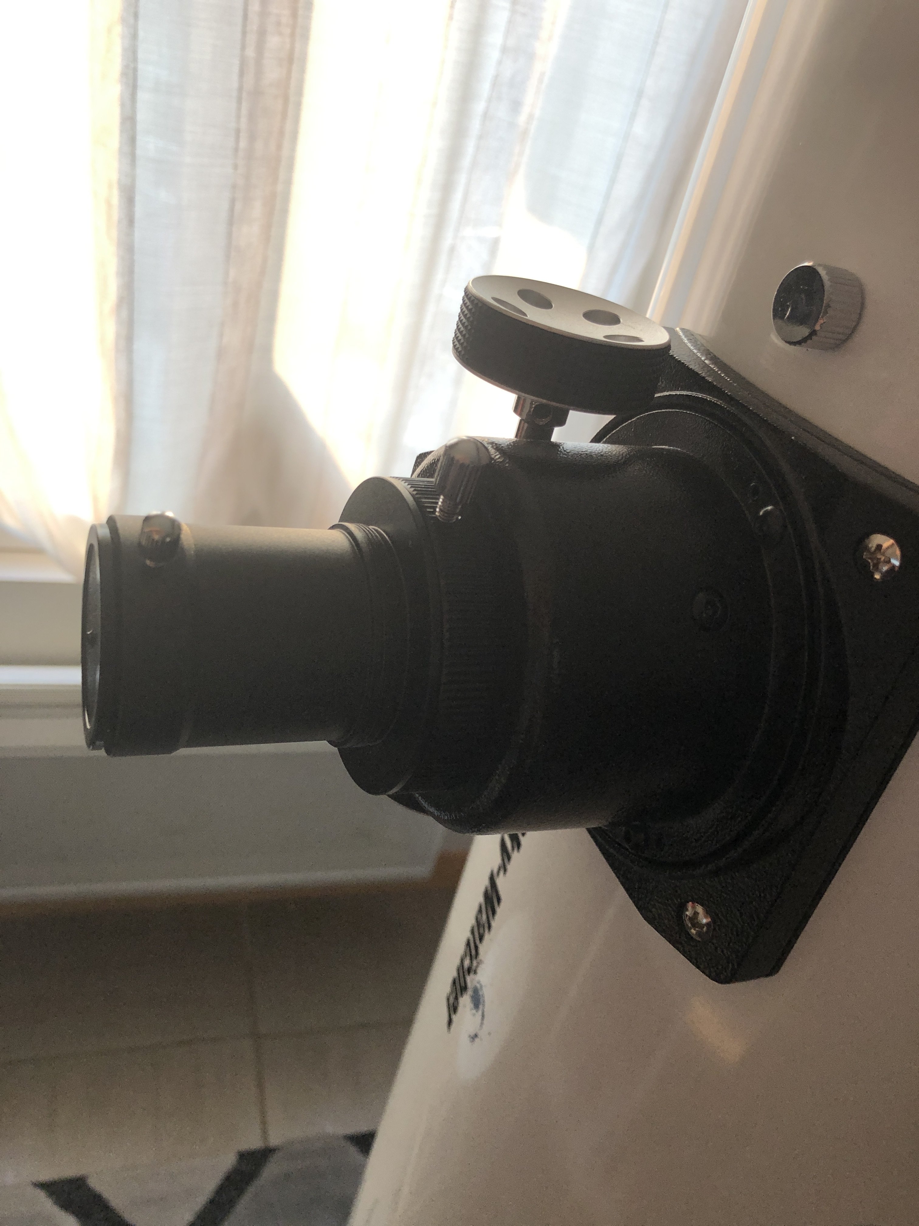

Nouvelle sur le forum ! Je me retrouve avec un gros bébé sans avoir jamais touché l’astro d’où ma venue parmi vous après quelques essais de réglages avec les moyen du bord ( capuchon percé) et oculaire 25mm je vois la lune flou laiteuse je ne suis pas encore à l’aise avec le vocabulaire technique voili voulou m’a situation je suis un peu frustrée ! Merci de votre aide
Bonjour et bienvenue,
il y a 18 minutes, Mily a dit :
Les molettes de mise au point font-elles avancer ou reculer le porte oculaire? Si ce n'est pas le cas, il y a une vis de blocage entre les 2 molettes, elle est peut-être trop serrée.
Si le télescope est un skywatcher, il y a 2 tubes noirs qui servent pour fixer l'oculaire en fonction du diamètre de sa jupe (partie métallisée). Une erreur récurrente est de mettre les 2 en enfilade, cela empeche la mise au point. Peut-être est-ce cela.
Si la Lune est laiteuse, c'est bon signe, c'est que la mise au point ne doit pas être loin!
Commence bien par ton 25mm, sans barlow, ni bague allonge. Puis sort l'oculaire en tournant doucement ta mollette de mise au point.
Si la MAP est impossible : Desserre légèrement l'oculaire dans le porte oculaire et fait le sortir doucement avec tes doigts jusqu'à ce que l'image soit nette. (L'ajout d'une bague allonge sera alors nécessaire)
Si vraiment tu n'y arrives pas, envoie nous une photo du porte oculaire pour voir ce qui peut clocher.
Bon courage.
Merci pour vos réponse les molette de lise au point avance et recule normalement sans gêne j’utilise bien le 25 mm sans barlow le télescope et effectivement un skywatcher et oui j’ai enlever le cache !!!😂cependant j’avais place une bague poir passer à un diamètre plus petit ainsi qu’une allonge donc je vais essayer en les retirant et je vous ferait part je l’amélioration ou non merci encore
il y a 4 minutes, Evanbourne a dit :
Impeccable.
Va faire un tour du coté de M44 pour débuter ta session. Puis file dans les pattes du Lion.
Bon ciel pour ce soir.
Merci je vais voir si j’arrive à voir quelques chose suivant si j’ai réussie mon réglage merci bon ciel a toi aussi
Youppppiiiiiii j’ai réussi à faire la mise au point et je suis heureuse de le partager avec vous de suite ! Merci à tous pour vos réponse jetait pas loin mais vous m’avez donner la dernière clefs du succès à très vite 🤩
