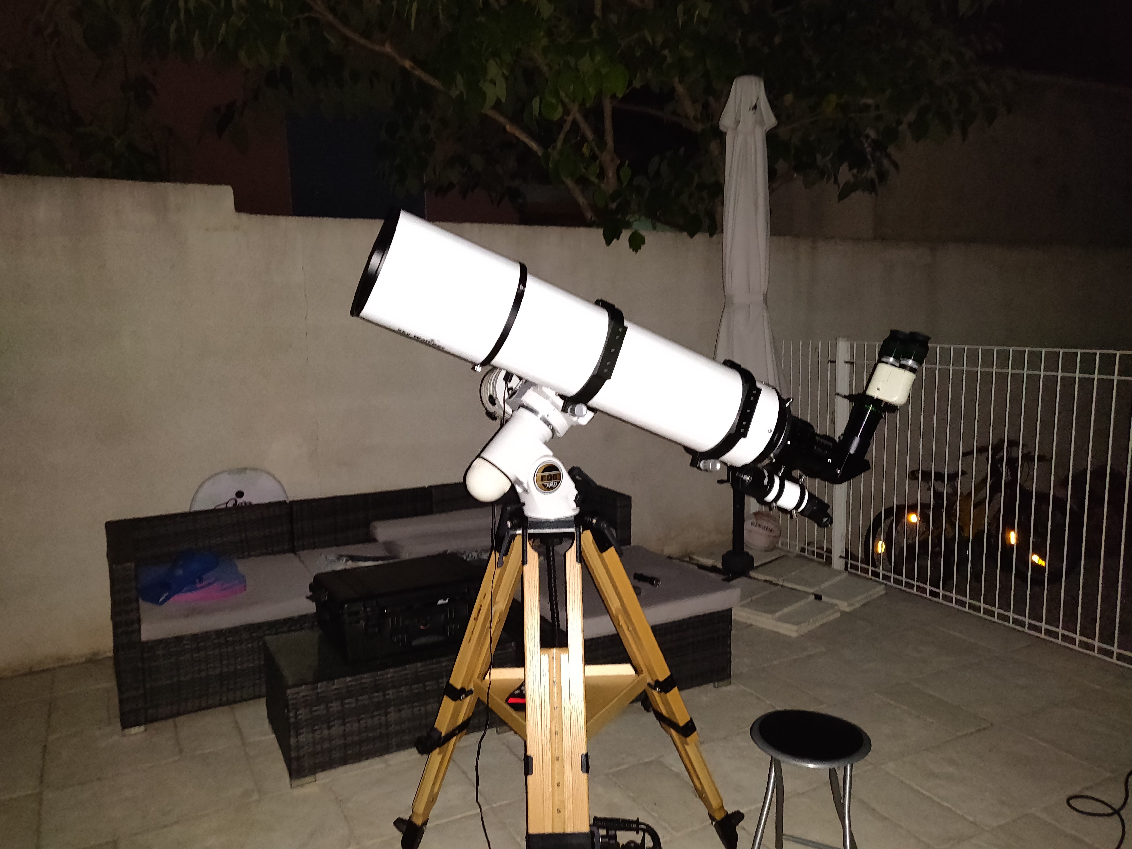

Dans le lot, si tu possèdes une monture style eq6 ou supérieur, je ne peux que te conseiller l'esprit 150.
J'en possède une depuis peu et je dois avouer que c'est à la hauteur des meilleures lunettes sur le marché. Ayant déjà observé dans des apo Astro-physics 155 et Takahashi 150, le piqué, la correction et la résolution sont comparables. Aucun chromatisme. Mon modèle est passé sur banc optique et ressort à un strehl ratio de 96.17. Si la production est maitrisée ( ce qui semble le cas depuis 2016 selon les forums étrangers) c'est l'affaire du siècle.
La malle de transport est très bien conçue et permet de protéger efficacement des vibrations et autres chocs pendant les transports.
Je possédait une apo de 127 et le gain est significatif.
Elle est montée sur EQ6 modifiée Pierrot Astro + trépied Berlebach Planet. Une tape est amortie en trois seconde. la mise au point ne procure pas trop de vibration. Largement suffisant pour le visuel.
Seuls reproches:
Le poids est réparti sur le devant dû au triplet, mais la longueur de la queue d'aronde permet de bien positionner la lulu. Avec ses accessoires on est à 16 kgs.
La crayford de 3'' est solide et a supporté 2 kgs sans soucis (renvoi coudé télévue, barlow powermate 2" + bino denk 2 et panoptics 24), mais bien loin de l'onctuosité d'un Feather touch.
A part ça, c'est véritablement un instrument d'exception.....Une image reste bien plus parlante:
Modifié par stefastro

Je suis preneur de compléments sur le focuseur. Un joli statif également pour manifestement un homme de goût :)

Il y a 7 heures, stefastro a dit :
Est-ce que tu passes les x300 (2xD) en grossissement (planétaire) sans perte dans la qualité de l'image ? (Lorsque les conditions s'y prête bien sûr).
PS: j'ai vu l'annonce dans les PA le prix affiché était intéressant (tu as peut être négocié un peu aussi), la nouvelle version (auto collant vert)  est 25% plus cher chez Pierro Astro
Pour le moment, je suis monté à plus de 3XD sans dégradation d'image. Aucun chromatisme.
C'est un instrument acheté d'occasion qui date de 2018, l'annonce était sur le forum.  Pour l'achat et afin de confirmer le rapport du banc optique, je suis monté à 656 fois sur une étoile artificielle (oculaire de 4 + barlow télévue 2.5). Dans cette configuration, la tache d'airy est restée bien définie, sans chromatisme sur le point de focalisation, très légère prise de couleurs jaune/vert pastel proche de la figure, aucune colorisation sur les plages de focalisation à des grossissements moindres. Pire, n'étant pas dans une obscurité totale,le plastique du boitier autour était encore défini....
Au vue du dossier, du rapport optique et du test effectué avec l'étoile artificielle,Je n'ai pas négocié le prix, celui-si était déjà bien contenu je trouve.... C'est la dernière version du modèle.
Concernant le focuser, Il tient la route mais n'est pas à la hauteur du reste. J'ai toujours équipé mes instruments de Feather touch. Celui équipant la lunette n'offre pas la même fluidité.
Attention, il n'est pas à jeter pour autant, il tient une charge de 2kgs sans fléchir même lunette à la verticale ( pas testé +). Mais aux vues du rendu et de la qualité de l'ensemble, il reste un bon cran en dessous.
