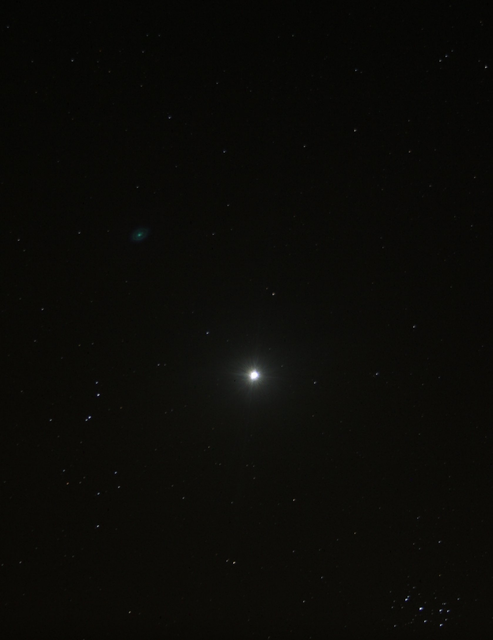

J'ai réalisé quelques photos de vénus et des pleiades hier soir, sur toutes les images brut il apparaît un petit halo verdâtre en haut à gauche de vénus. J'ai cherché sur carte du ciel mais cela ne correspond à rien. Est ce un artefact ou quelque chose de bien réel ?
Prise de vue : canon eos 350 + obj 50mm  sur monture eq6, addition de 20 poses de 25"
Merci pour votre aide . Cordialement, Christophe
NGC 1746 est un amas ouvert, ça ne ferait pas ca. Je pense plus pour un simple reflet.
Il y a une nébuleuse obscure à cette position par rapport à Venus avec un coeur sombre un peu près de cette forme (LDN 1527) mais on ne le verrait pas autant, loin de là.
Non rien à cette position. Certainement juste un reflet de vénus dans une lentille de l'objectif
Voir sur l'image entière si le reflet est symétrique à Vénus par rapport au centre du champ, c'est souvent le cas pour les reflets(mais pas toujours ;)).
Effectivement, NGC1746 n'est pas tout à fait à la bonne place. Je penche alors, comme den, à un reflet interne, comme souvent cela se produite avec des objets très lumineux dans le champ.
