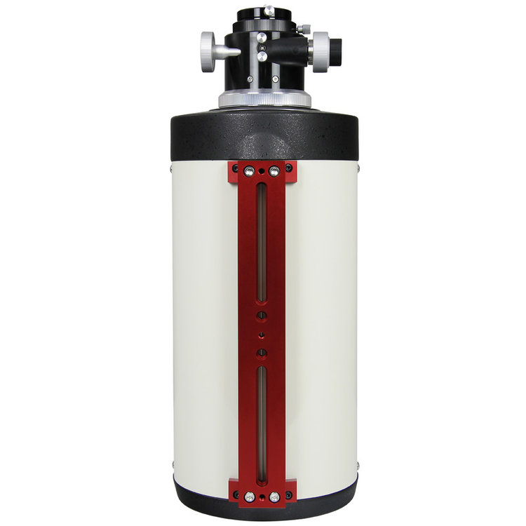

débutant en astronomie et désirant faire de l'astrophotographie, j'aurais besoin de conseil pour savoir si la monture est adaptée au télescope
le télescope: https://www.astroshop.de/fr/telescopes/ritchey-chretien-omegon-pro-rc-154-1370-ota/p,53809
Le télescope RC 6" pèse 5,5 kg et convient parfaitement aux montures de taille moyenne. Le télescope RC 6" avec la queue d'aronde Vixen style de 44 mm se fixe presque sur toutes les montures pour l'astrophotographie.

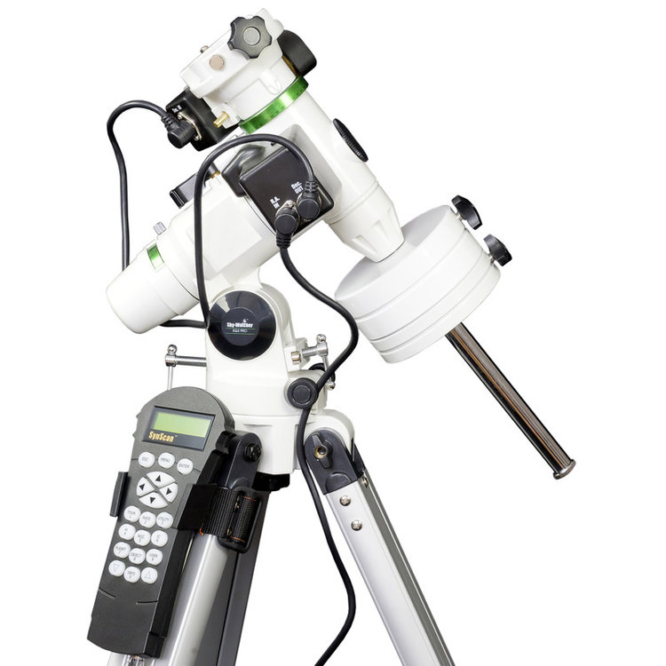

la monture:  https://www.astroshop.de/fr/equatorial-avec-goto/monture-skywatcher-eq3-pro-synscan-goto/p,11663
Cette monture est une version perfectionnée de la EQ-3 Pro en blanc. Elle constitue une base solide pour la plupart des optiques de dimension moyenne et convient parfaitement pour de belles promenades dans le ciel nocturne. La distance polaire du lieu d'observation peut être réglée sur une échelle micrométrique et bloquée aisément à l'aide de deux vis. Il est possible d'ajouter un chercheur polaire (en option). Vous disposez d'une monture GoTo complète motorisée sur les deux axes et dotée d'une raquette SynScan. La monture NEQ-3 n'est pas limitée à l'observation visuelle; elle convient également pour s'initier à astrophographie. Il suffit d'un peu de pratique pour réussir alors des images de nébuleuses ou de galaxies.

Je pense que la monture risque d'être un peu juste, tant en poids qu'en précision. Ton tube plus le matériel de prise de vue tu vas vite arriver vers les 8kg. Et ce type de monture s'est quand même pas du très précis.
Après avec de l'autoguidage et sans poser trop longtemps pourquoi pas. Mais a mon avis c'est limité.
J,ai à peu prés le même tube; au lieu d'être un RC 6", c'est un Cassegrain 6". Même  dimensions, même  poids et je me suis posé la même question concernant la monture la plus adapté pour ce tube. De suite, pour celle que tu présente, c'est négatif ! Comme le dit joriss, trop juste en charge,et même  8kg ce sera le minimum; pour moi,j'ai tablé sur 9 kg, en faisant de la photo avec CCD ou APN et tout ce qui va avec correcteur de diffusion atmosphérique, réducteur de focal etc...
De plus dune charge trop juste, le trépied avec jambes en alu, bonjour les vibrations. MON avis : Il faut viser vers la SW EQ 35 PRO GoTo ou la SW HEQ 5 GoTo. Bien entendu, si le budget n'est pas un obstacle, pourquoi pas SW ...6 ou ...

Les charges maximales des montures évoquées :(source : La clé des étoiles)
- NEQ 3-2 : visuel : 5 kg  donc, pour l'astrophoto, trop juste pour accueillir le télescope et les divers accessoires
- EQM 35 visuel : 8 kg - astrophoto :5kg
- HEQ 5 : visuel : 13,7 kg - astrophoto : 10 kg
en photo çà doit bouger le moins possible
donc heq5 ou azeq5 encore mieux
j'ai acheté la mienne (azeq5) agée d'un an donc comme neuve 750€ l'année dernière
