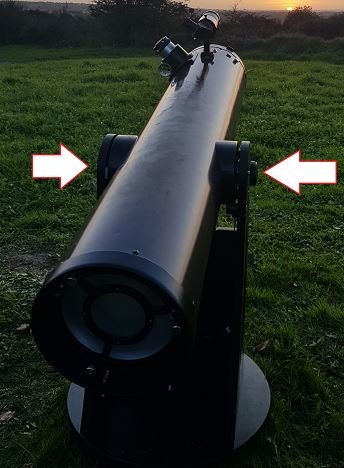

L'embase peut se démonter, en dévissant les 2 grosses vis sur le coté de l'embase sur le mien.
Le Dobson dispose d'une poignet de transport pour tout porter d'un coup sur l'embase.
Si vous décidez de le transporter en 2 parties :
Il vaut mieux du coup transporter l'embase (le rocket) en premier, et le tube après, et pour le retour le tube en premier et l'embase après, car à l'arrière du tube il y a les vis de réglage du miroir qu'il ne vaut mieux pas salir.
Une bâche pour isoler le rocket du sol peut être conseillé aussi. (ce que je ne fais pas !!! )
