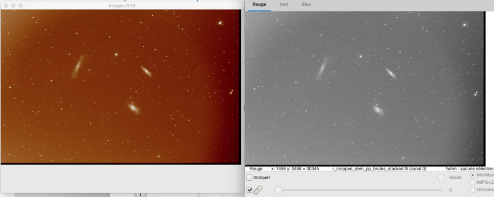

J'ai un gros vignetage à gauche des mes photos et pas à droite. À quoi cela est-il dû ?
Je possède un SW 200/800 avec prises de photos au foyer via eos 500d , avec correcteur de coma SW fd4.
En photo jointe, la photo brute de Siril, après l'astrometrie et l'histogramme... (prises en ville, avec pollution lumineuse, mais ça n'explique pas tout, et pourquoi juste à gauche ?)

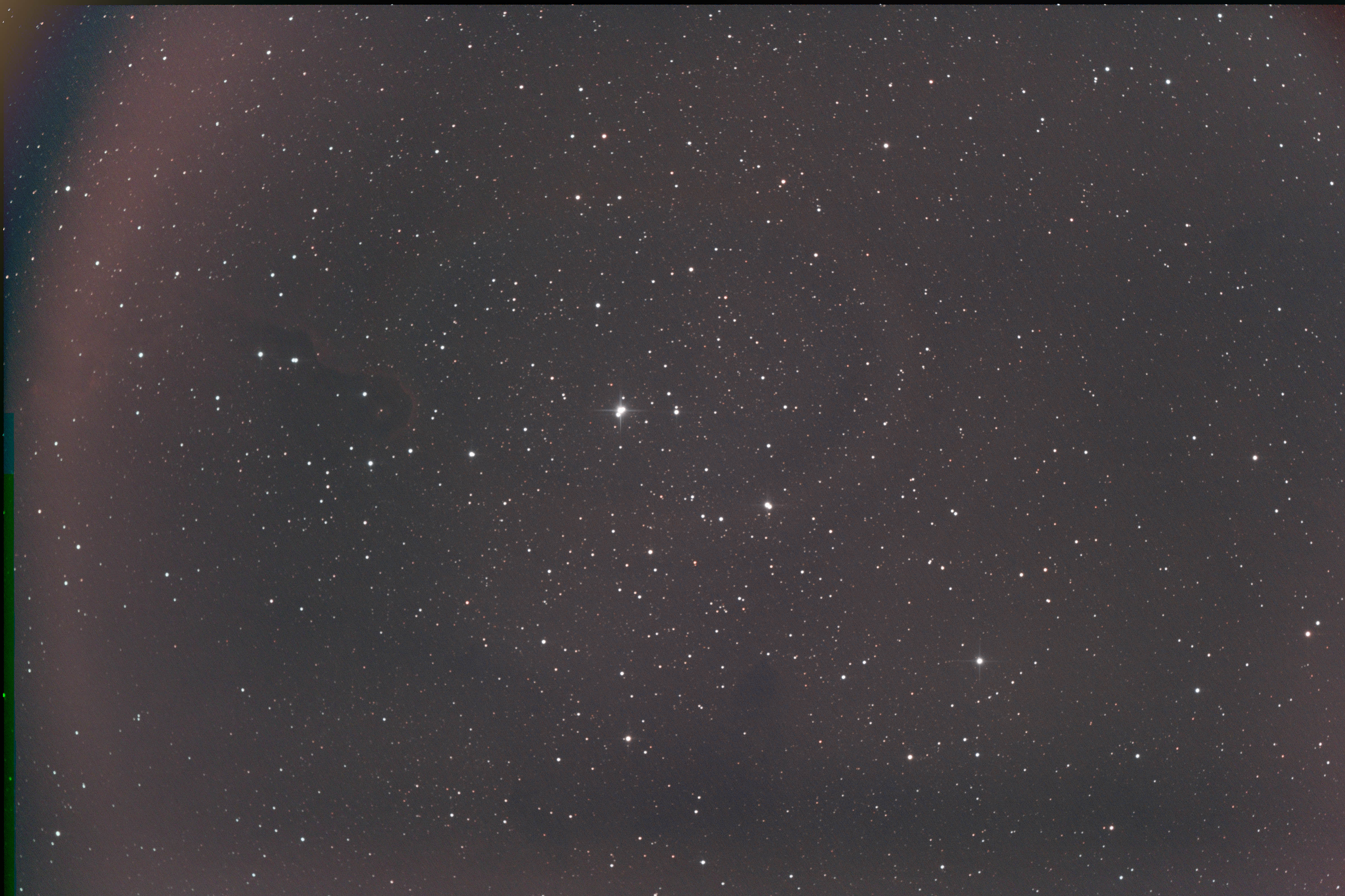

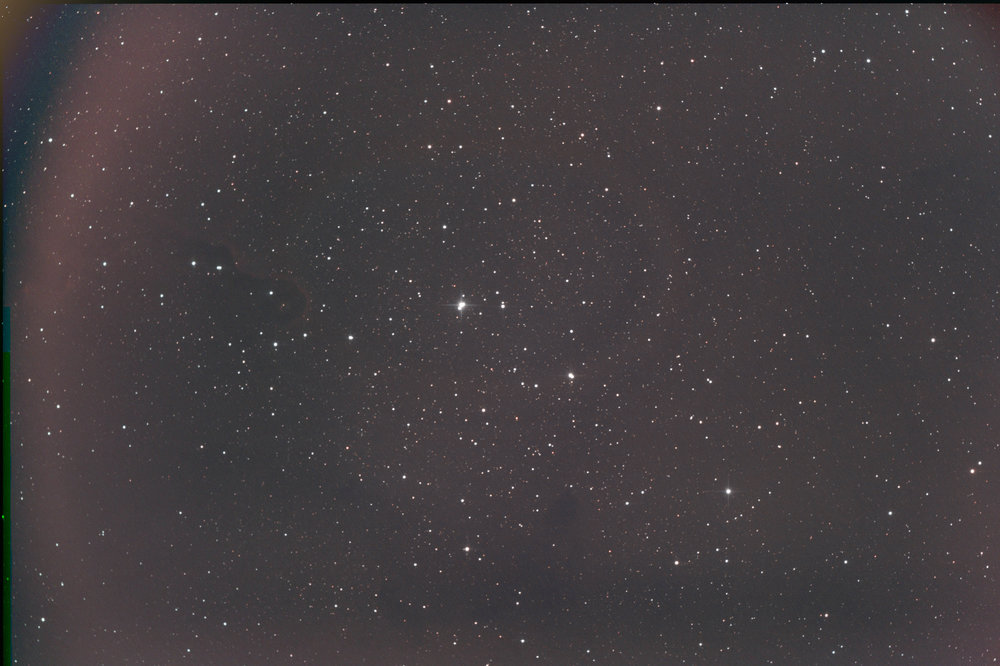

(fichier tif issu de la conversion du fit, sans retouche autre logiciel)....tu remarqueras que les étoiles dans le coin gauche, justement, ont une forme bizarre, ce qui n'est pas le cas à droite !
IC 1396 (Grand).tif

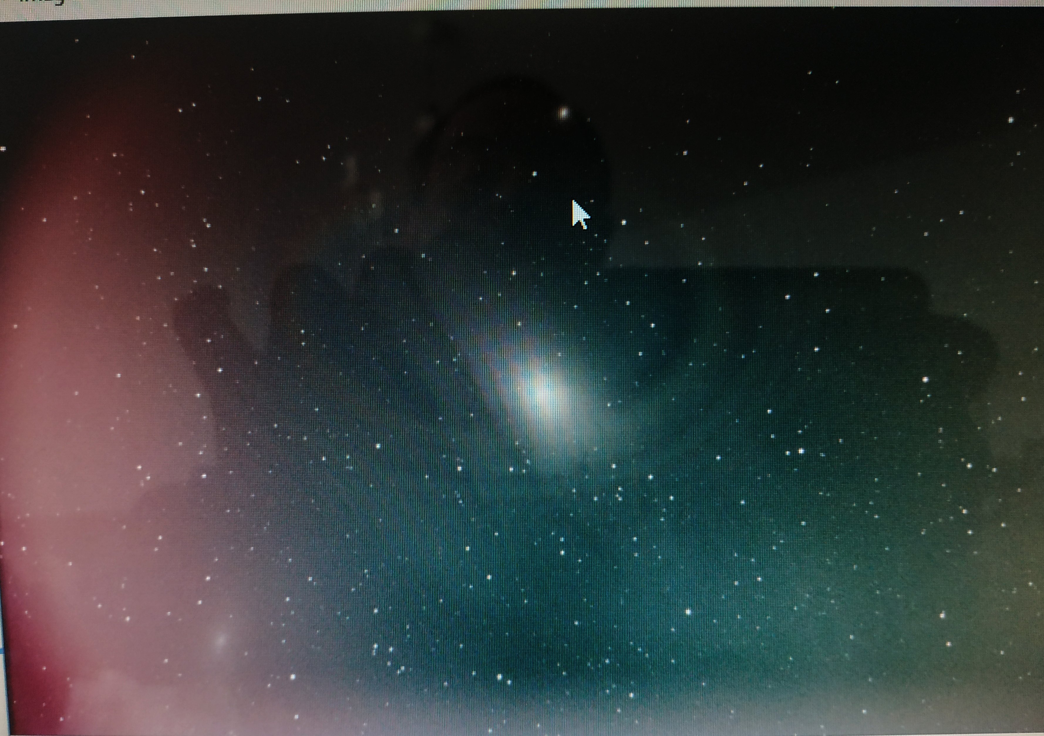

J'ai retrouvé une photo où j'avais complètement foiré les flats (et la MAP et le cadrage e sais ^^). Donc après les quelques correctifs, seule une zone est restée orangée
319820638_Capturedcran2020-03-2500_25_33.thumb.png.31cc1ce4c2471058c1f76f573b7e2336.png

Oui donc ca se tient. Si tu ne l'a pas sur tes brutes, il y a de fortes chances que ce soit à cause des flats. Essayes peut être d'empiler sans tes flats, tu verras si c'est bien ca le problème.
effectivement , ça y ressemble, mais comment expliquer la forme des étoiles ?
Voici le fichier de ci-dessus en Jpeg...
Modifié par pyrou61
Ça ça ressemble à du tilt !
bon avec le Jpeg du coup je ne suis plus sur pour les flats... tu as plusieurs couleurs, comme si une source lumineuse était passée dans un prisme et nous livrait son spectre...
