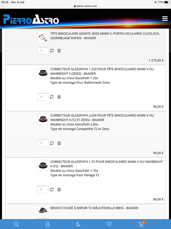

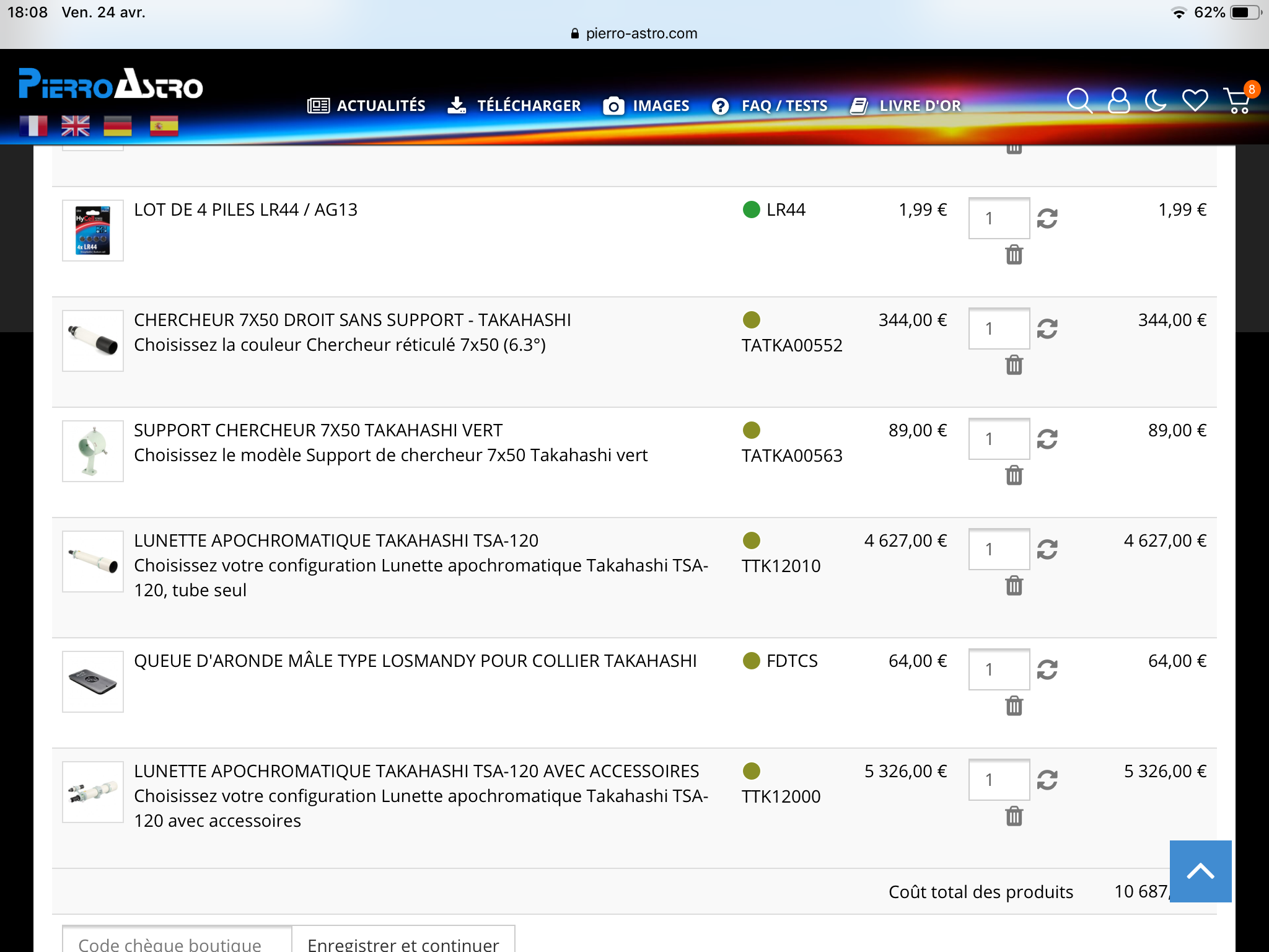

KRe alors voilà.
Chez pierrot astro pour le même matériel il y a une différence de prix.
Lunette complète et lunette en kit.
Une différence notable, à moin que je me trompe, votre avis?
Je rectifie j’ai oublié d’inclure les anneaux ou l’anneau, autant pour moi.
Modifié par salsa

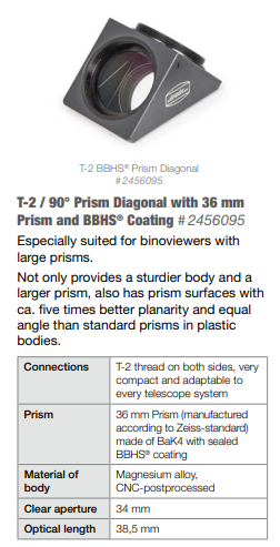

Si tu prends par exemple la toute nouvelle Baader Maxbright II, qui est à mon sens le meilleur rapport qualité/prix aujourd'hui (j'ai la Mark V perso mais c'est pas du tout le même tarif), tu peux la coupler à plusieurs Glasspath (sortes de barlow) de différents grossissements.
Tu as les GP 1.25x, 1.7x et 2.6x, auxquels tu peux ajouter la Barlow Baader VIP qui est composée d'un GP 2x avec différents tubes.

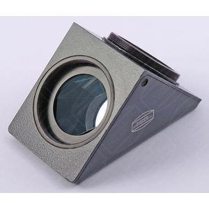

Sinon à part Nikon et taka d’autre modèle d’oculaire a coupler avec tes glasspath, qui pourrait être bien?
Tes glasspath je pourrais voir à quoi ça ressemble?
Modifié par salsa

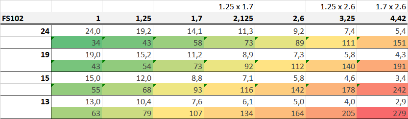

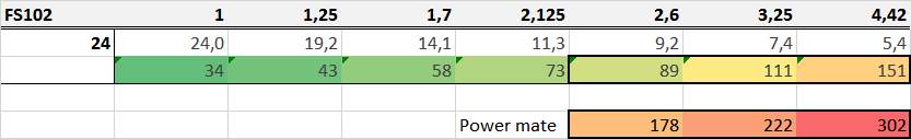

Il faut faire un tableau des grossissements avec les glasspaths et voir ce que tu souhaites atteindre.
Exemple avec ma FS102 et les oculaires Televue (Pano 24, 19, Delite 15, 13)
Le 13 semble déraisonable.
Le 15 pousse à 2.5D.
J'ai fait le choix du Pano 24. Pour atteindre le plus grand champ.
Et j'avais aussi une contrainte qui était de mutualiser ma paire d'oculaires avec un Dobson 300.
J'atteins un très grand champ donc (34x en bino avec 68°), mais je suis au taquet à 150x. 1.5D c'est modeste. Mais c'est là qu’elle donne le meilleur.
Quand j'ai plus d'ambition je passe une Powermate en amont (x2). Je peux ainsi aller chercher 1,8D voir 2,2D ou 3D.
Plus encore ne m'intéresse pas en Altaz manuel.

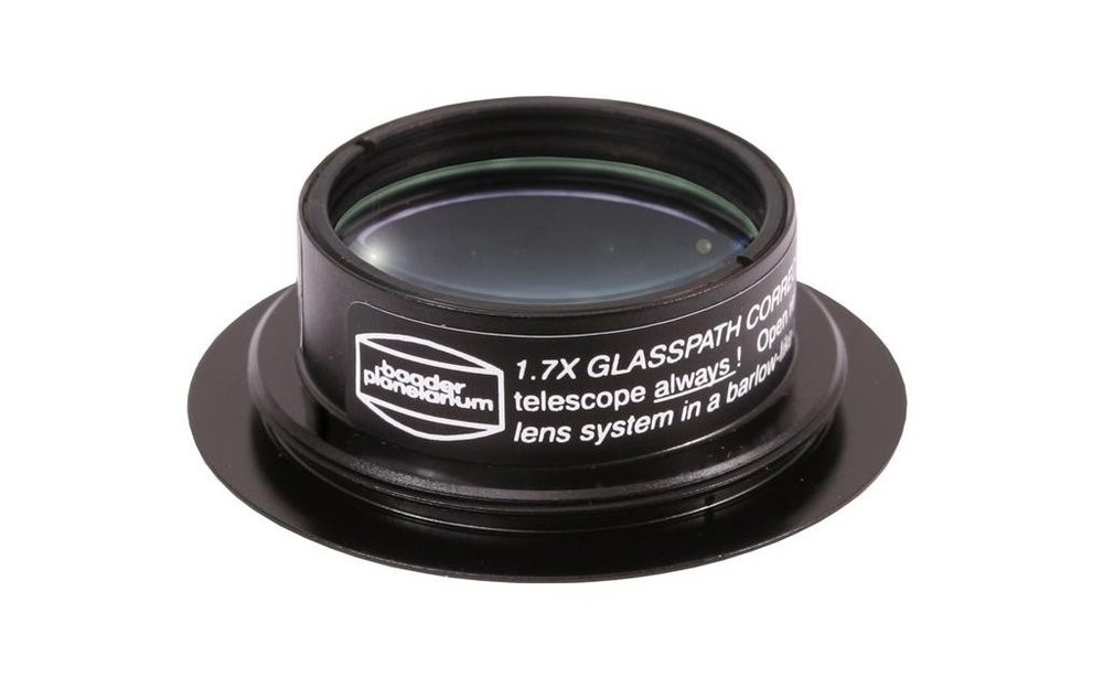

Le 06/05/2020 à 17:11, salsa a dit :

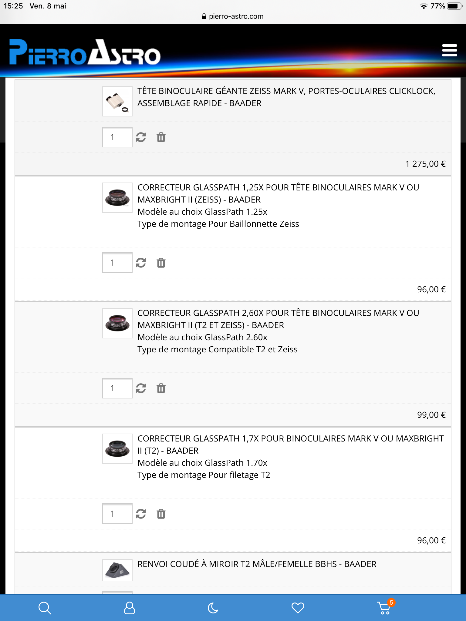

https://laclefdesetoiles.com/applanisseurs-correcteurs-reducteurs-et-barlow/575-correcteur-baader-glasspath-1-170-pour-binoculaires-maxbright-et-mark-v.html
Ca coûte moins de 100 euros pièce, la qualité optique est excellente, ça se visse directement à l'intérieur de la tête bino ou du renvoi coudé ou encore à l'intérieur de l'adaptateur coulant 50 avec une petite bague en nylon fournie.
Grâce à ceci, on peut donc en coupler 2, par exemple un dans le renvoi coudé et le second dans la tête bino, et ainsi avoir une infinité de grossissements, comme décrit par @Foldedol juste au-dessus.

Attention, un Glasspath n'est pas qu'une Barlow.
Le rôle premier d'un Glasspath c'est de compenser le backfocus généré par la bino.
Un GP 1.25x te compense le foyer de 18mm, un 1.7x de 33mm et le 2.6x de 65mm.
Sachant que la plus courte bino c'est la Baader avec 110mm.
De plus, imagine le poids et le porte-à-faux que va générer une Powermate + le renvoi coudé + la bino et des oculaires à plus de 200g pièce par exemple (genre 2 Delos 17.3 :))
C'est pour ça que les Glasspath c'est pas si mal comme concept, de même que le renvoi coudé en tout vissant T2. Ca évite que tout ce beau monde fléchisse :)

Merci pour avoir confirmer ma pensée ...😅 en effet me suis dis que je pourrais être dans mon salon et ma lulu ou c11 sur la terrasse avec toutes ces allonges.
Donc si je relis tous ce que vous dites le mieux en Bino est de partir sur du complet baader, Bino, renvoi, et gp.
plus deux bon oculaires de type Pano, nikon, taka, ou Delos.
j'ai vu qu’il y a deux renvoi coudé 31 et 35 mm d’ouverture.
image.jpeg.48f09e0fa40dad34fd6c0e1767e231dd.jpegimage.jpeg.a0b32e78554d54c498745a50a3e555cf.jpeg
Voici ce qui m’attend si je met le doigt dans l’engrenage du monde de la Bino?
Ou bien j’oublie quelques chose?
Modifié par salsa

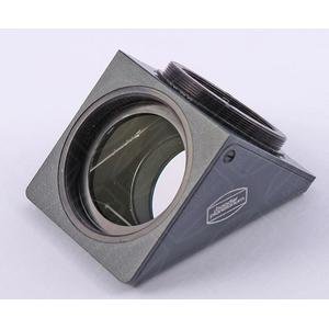

Les renvois coudés sont ici :
https://www.baader-planetarium.com/en/downloads/dl/file/id/1617/product/1687/baader_star_diagonals_t_2_and_2.pdf
Citation
The 32 mm T-2-Prisms : Prism with 32 mm clear aperture, especially suited e.g. for smaller binoviewers up to the MaxBright® II with 27-mm-prisms.
For larger apertures (e.g. Mark V giant binoviewer) please chose the T-2 BBHS® Prism Diagonal #2456095 with 36-mm prism
Modifié par Foldedol
