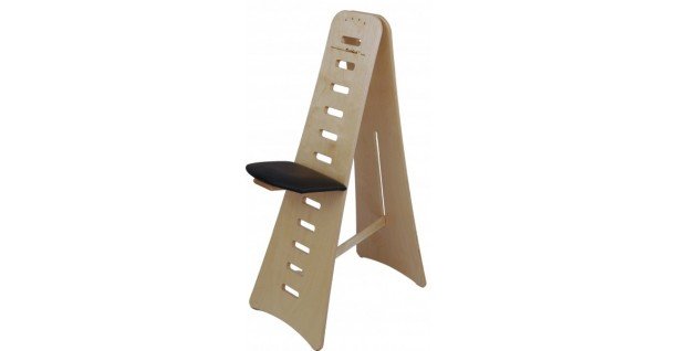

vu le sujet particulier du choix d'un instrument, avec un handicap lié à un soucis de genoux,
sur le choix d'un dobson (ou autre instrument) , penser à une chaise astro, dont l'assise réglable permettrait d'être confortablement installé,
beaucoup de modèles sont conçus pour de l'observation aux dobsons, en s’asseyant à bonne hauteur , sans trop plier les genoux :
et une dernière, ce n'est pas parce que c'est un copain, mais franchement une des plus chouette, aboutie et pratique :
  • J'aime 3
J'ai la Berlebach qui est très bien faite et mon assise d'observation (avec un 300) varie entre disons 80cm et cul par terre.
La chaise ne résoudra pas tout le problème je pense.
Chaise Astro "Charon" Berlebach - La Clef des Étoiles
Pour s’asseoir sans plier les genoux à mon avis on est sur ce genre de chaise effectivement mais avec globalement une assise haute et une variation de 20 à 30 cm entre le zénith et l'horizon, comme il le décrit avec l'escabeau.
Je ne vois pas comment un Dobson peut proposer cela.
