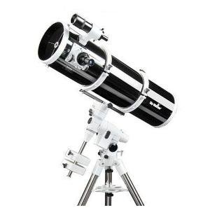

Télescope Skywatcher N 200/1000 Explorer BD NEQ-5
Et celui-ci:

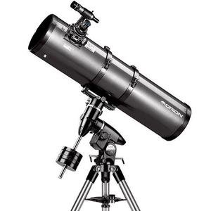

Télescope Orion N 203/1000 SkyViewPro EQ-5
A mon faible niveau je ne suis pas vraiment capable de déceler toutes les différences (avantages/inconvénients) des deux modèles, si ce n'est que le second est largement plus sexy à mes yeux :D

La NEQ 5 e la SkyViewPro peuvent recevoir une motorisation 1 ou 2 axes ou un système de recherche et de suivi GoTo mais, si la photo constitue une option indispensable, il faut savoir que ces 2 montures (déjà imentionnées comme "justes" en visuel) ne seront pas adaptées pour l'astrophotographie ciel profond.
Pour l'astrophoto, c'est la monture qui est l'élément primordial, pas le télescope.
Pour comparaison, les poids des tubes et les capacités de charges maximums des montures en visuel et photo :
- Newton SkyWatcher 200/1000  : 8,75 kg
- monture NEQ 5 :  9 kg / 7 kg
et
- Newton Orion 200/1000 :7,5 kg
- monture SkyViewPro : 9 kg /  7 kg
et

Donc dans ce cas là le second "ensemble" est plus correct ? Le tube étant plus léger.

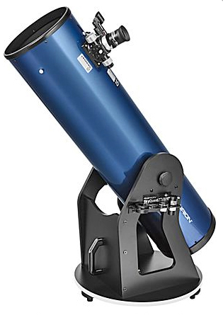

je crois que le dobson est plus adapté pour toi et surtout, dans ton budget tu gagne 50 précieux mm de diamètre et ce n'est pas négligeable en astronomie! et ça, ça rend le dobson très sexy!!!🤣
blague à part, avec le dobson tu poses tu vises! rien de plus simple. pas très compliqué à transporter, robuste, pas encore très lourd concernant le 200 ou le 250mm.
Il faudra que tu cherche les objets par contre et il n'y a pas de suivi, mais si tu es patient c'est tout bon.
tu as regardé par ou tu peux aller observer?
Moins sexy mais bien plus pratique et un 250 t'en donnera plus qu'un 200.
Si le design entre en jeu, tu as le modèle noir de chez Orion..
https://www.astronome.fr/produit-ori08946-telescope-dobson-orion-skyquest-xt10-classic-Prix-6699-euro-id-1757.html
Cela prend aussi moins de place au sol qu'une équatoriale.
Un 200/1000 c'est bien aussi pour commencer il ne faut pas être sectaire, par contre la monture mettra quelques secondes à se stabiliser car le tube est lourd et il faudrait plus une HEQ5 pour être tranquille en visuel, la NEQ5 peut se motoriser par la suite, cela peut être confortable pour l observation.
Connaissant les 2 modèles je prendrai le dob 254 mais c'est personnel. Le mieux étant que tu patientes un peu pour te faire ta propre opinion en voyant du matériel et en mettant l oeil à l'oculaire.

Puisque la priorité est l'observation du ciel profond, le plus gros diamètre possible est à privilégier et donc l'instrument le plus intéressant reste un Dobson (le faible coût d'une monture azimutale permet de consacrer la plus grande partie du prix de revient dans l'optique, ce qui n'est pas le cas dans un ensemble comprenant une monture équatoriale d'un coût nettement plus élevé, ce qui se traduit par une optique de moindre dimension).
Concernant l'aspect peu "sexy" d'un dobson, il est vrai que certains présentent une ressemblance certaine avec un chauffe eau mais ils font tout à fait correctement ce qu'on leur demande, c'est à dire profiter d'une optique la plus grande possible pour voir le plus possible d'objets du ciel (et il existe des dobsons qui sont tout de même "présentables".  Un exemple :  https://www.astronome.fr/produit-telescope-dobson-orion-skyquest-xt8-plus-Prix-0-euro-id-1916.html).
Cela étant, ce type d'instrument te permettrait de disposer d'un 250 mm, instrument qui sera toujours un peu plus performant qu'un 200 mm mais qui ne sera pas en mesure, sauf modifications importantes telles qu'une table équatoriale, de faire de l'astrophoto.
Bien entendu, un newton 200 mm peut être utilisé sur une monture équatoriale de type NEQ 5 ou SkyViewPro,  mais il offrira, avec une monture "chargée", une image moins stable que celle que l'on obtiendra dans un Dobson 200 mm avec sa monture azimutale plus rigide.
Pour te faire une idée un peu plus précise de ces instruments, il serait utile, une fois la situation présente terminée,  de les voir "en réel" en magasin (Equinoxe, membre du réseau Médas à Lyon) et sur site en participant à des sorties avec des amateurs.
Et, pour une éventuelle ultérieure option astrophoto, il sera toujours possible d'envisager une configuration à 2 instruments (le Dobson pour du visuel et, par exemple, une petite lunette  ED sur une monture  NEQ 5 GoTo ou SkyViewPro GoTo).

En me renseignant un peu sur les Dobson (et en me disant que je pourrai potentiellement un peu augmenter la cagnotte moi même de mon cadeau :x), je suis tombé sur le Télescope Dobson Orion SkyQuest XT10 PLUS (lien via l'image):
Quelques petites questions cependant, sur "Astronome.fr" il est à 849€ en version "de base" et sur "Astro-shop" il est à 950€ en version "DOB" (qu'est-ce que cela signifie ? Juste une abréviation pour Dobson ?). Dans cette version je constate qu'il y a un filtre solaire qui ne m'intéresse pas donc pas d'intérêt de prendre cette version (hypothétiquement toujours) ?
En bonus, je souhaite me faire la main sur le guidage "manuelle" mais ce type de support peut s'améliorer au fil des envies ? (ajout d'un IntelliScope ?).
(Et il est quand même bien sexy en bleu :D)
Cela signifie simplement que Nimax Astroshop (site allemand) ne propose que la version de l'Orion XT 10 Plus avec option d'un film solaire qui, évidemment, est vendue  950 €
Le magasin l'Astronome à Lorient vend une version sans filtre solaire à 849,90 € et à 949,90 avec filtre solaire.
si l'observation solaire ne t'intéresse pas, il n'y a donc aucune raison d'acheter la version avec filtre.
Une précision sur ce point : si tu souhaite un jour débuter l'observation solaire, tu pourra acheter une feuille d'astrosolar Baader (https://www.baader-planetarium.com/en/solar-observation/astrosolar-viewers-and-film.html ) en densité 5 et non en 3,8 exclusivement réservée à la photo.
Orion vend une version équipée d'origine de l'intelliscope (https://fr.telescope.com/Telescopes/Telescopes-Dobson/Telescopes-Dobson-avec-livraison-gratuite/Telescope-Dobson-Orion-SkyQuest-XT10i-IntelliScope-/pc/1046/c/1056/sc/1091/p/109641.uts?refineByCategoryId=1091) et il me semble qu'il ne vend plus en "accessoire complet" ce système avec ses encodeurs.
Pour en être certain, les interroger :  https://fr.telescope.com/custserv/custserv.jsp

Merci donc 850 cela serait le tarif pour ce modèle correspondant à mes envies.
J'ai bien trouvé le modèle déjà équipé mais déjà que 850€ est un encart probable au budget je ne préfère pas me dire "allez encore 200€ de plus" (même si cela peut se justifier si pour en bénéficier dans un/deux ans je dois tout racheter ^^•).

850 € pour le XT 10 Plus chez l'Astronome (mais 950 € chez Orion qui ne propose actuellement que la version avec filtre solaire) et 1050 € pour le XT 10 i (Intelliscope) chez Orion
Pour en savoir un peu plus sur ces 2 instruments :
1)  Orion SkyQuest XT plus_FR.pdf
2 ) Orion SkyQuest XTi IntelliScope.pdf et raquette de pointage informatisée Orion Intelliscope.pdf

il y a 8 minutes, Belette a dit :
Merci mais effectivement au dessus d'un Dobson Xt10i c'est impossible pour moi car j'aimerai le déplacer régulièrement
Tu peux prendre un 12" chez Explore Scientific :
https://www.explorescientific.fr/fr/Telescopes-es/Serie-Dobson/EXPLORE-SCIENTIFIC-Ultra-Light-Dobsonian-305mm-GENERATION-II.html
C'est fait pour être transporté.
Et si tu veux une aide au guidage, il existe des systèmes que tu peux ajouter, il me semble.

il y a 5 minutes, Alhajoth a dit :
C’est exactement ce que j’allais rajouter à :
il y a 11 minutes, Belette a dit :
Merci mais effectivement au dessus d'un Dobson Xt10i c'est impossible pour moi car j'aimerai le déplacer régulièrement 😄
Je suis tombé sur ce modèle après plusieurs pérégrinations :
https://www.astroshop.de/fr/telescopes/telescope-schmidt-cassegrain-celestron-sc-203-2032-advanced-vx-8-as-vx-goto/p,32997
J’ai le ES 400mm et je t’assure que malgré sont grand diamètre j’envisage bien plus de le déplacer en voiture que mon dobson 200mm.
Un serrurier, celui là ou un autre, est fait pour le transport justement. Mais ça serait mieux de partir sans une grosse base encombrante, c’est à dire plutôt une caisse comme le ES. Je ne l’avais pas évoqué plus haut car tu voulais une assistance mais effectivement ça se rajoute.

Merci je vais aussi regarder de ce côté là même si je suis moins friand de ce système. J'aimerai l'avoir disponible dans la maison et le déplacer régulièrement facilement (le beurre, l'argent du beurre, et le lait de la vache :p)
donc les Dobsons de diamètre >250 amène un problème d'encombrement aussi à la maison et plus de contraintes dans mon cas ;)
Édit: Et donc si nous nous écartons un peu du Dobson et en diminuant le diamètre (donc moins de ciel profond, j'en suis conscient), ce genre là pourrait être intéressant ?
