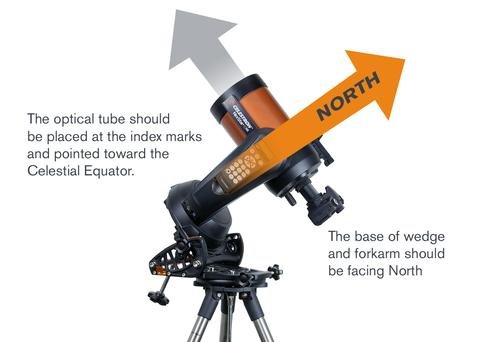

Non non, je ne me trompe pas. Il s'agit d'une table équatoriale pour supporter une monture de type CPC. Il n'est pas techniquement possible de pointer polaris pour faire l'alignement polaire de la monture (puisque l'oculaire se retrouve complètement dessous, avec le risque que la cam touche la base du CPC). J'utilise donc la fonctionnalité "align mount" de la raquette, qui demande de choisir une étoile ni trop bas à l'Est, ni au Nord, ... Si tu lui donnes Polaris, cette fonction refuse simplement de se lancer.
la mise en station que tu utilise était pour le mode Alt-Az et non pour une monture à fourche mono ou double monté sur une table équatoriale.
Tu dois placer ton tube vers le nord en visant la polaire et la centrer le plus au milieu de ton oculaire , avec un réticulé c'est mieux sur un renvoi coudé.
Enfin c'est ce que je pense je sais que c'est comme cela que je procédai avec mon SC Meade sur table EQ .
Peut être est ce vraiment différent sur celestron en mode EQ.
Mount_North_South_large.jpg?v=1537309346
Philippe
C'est bien comme ça qu'est installée ma monture. Ensuite on fait l'alignement "EQ North Align", qui demande de pointer 2 étoiles. On a déja qqch qui marche pas mal pour le visuel, mais pour l'astrophoto, il faut compléter le "Align Mount", qui requiert de choisir une étoile (pas la polaire), de l'aligner d'abord à la raquette. Puis la monture bouge et il faut cette fois aligner en touchant seulement les vis de réglage de la monture. C'est cette étape qui dépend bcp trop, à mon goût, de l'étoile choisie et qui me donne un réglage en altitude trop variable.
Je devrais essayer de faire un alignement "manuel" sur la polaire d'abord, mais c'est assez compliqué de pointer des choses près du pôle nord céleste dans cette configuration: il faut impérativement utiliser un renvoi coudé et les cables ont tendance à s'emmeler. Je me suis déjà fait une frayeur avec un cable qui a "forcé" sur le moteur.
