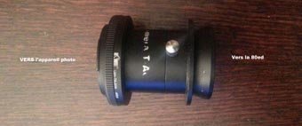

Moi sans Barlow, pour l'APN (EOS), j'utilise les bagues classiques (T2, T-Adaptater, ...) :
