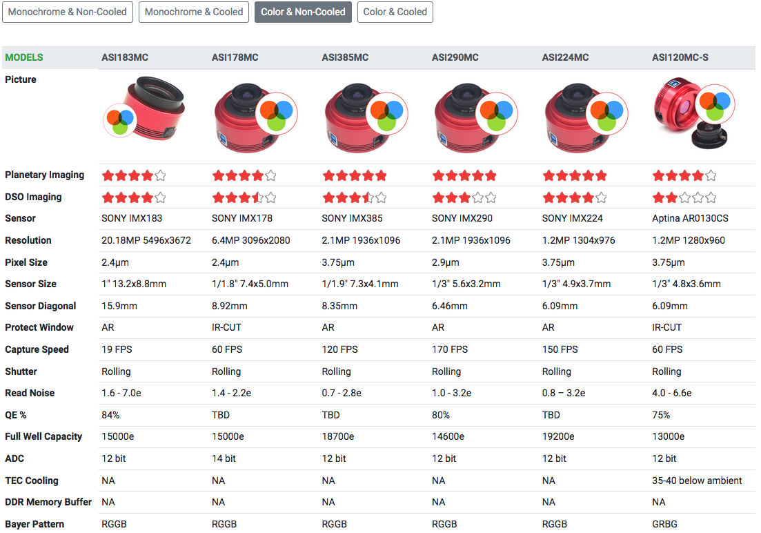

je viens d’écumer pas mal de page sur ce forum regardant les cameras mais jsuis toujours un peu perdu...
je possède actuellement un venerable C8  avec une monture motorisée CG5 , et un barlow x2
je possede une vieille skyris 618C qui m'avait donne des résultats sympas il a quelques années mais d'après ce que je comprends les capteurs ont bien evolués depuis ?
ma question est : pour du planétaire je bloque sur ces differents  modeles de chez ZWO cf piece jointe,
j'ai lu beaucoup de bien de la 224 mais  ya til plus efficient pour le C8 ou un modele plus recent?
pourriez vous me donner un conseil ? j'ai lu beaucoup de choses sur échantillonnage etc mais j'avoue que j'ai fini par decrocher...
je comptais prendre un réducteur de focale pour essayer de faire un peu de CP également ( j'ai une Star adventurer en complement ou je m'amuse bien avec mon 70-200 F4 et 50mm)
donc si au passage une de ces cam me permet de faire  quelques pas dans le CP ca serait cool... je sais que normalement se sont des types de cam résolument différentes mais tant qu'a faire si je peux m'amuser un peu  !!!!
également pour le planétaire il faut un filtre IR cut ? si application sur CP pas besoin  j'imagine ?
merci beaucoup

La 224C est très bien pour faire du planétaire, ainsi que la 290C. Ce qui compte c'est le nombre de FPS. Plus c'est élevé, plus on fige la turbulence et avec 2m de focale c'est bien nécessaire. EN CP seuls les petits objets te seront accessible genre M57. Le réducteur permet de tomber à 1260mm de focale avec F/D 6.6.
224C                                                                          290C
Champ avec F=2000 => 8'24" x 6'                            9'6 x 5'.40"
Champ avec F=1260 => 13'30" x 9'36"                    15'16 x 8'43"
Orion: 1°30x1°
Androméde: 3°x1°
M13: 20'x7'
M57: 3"x2'
