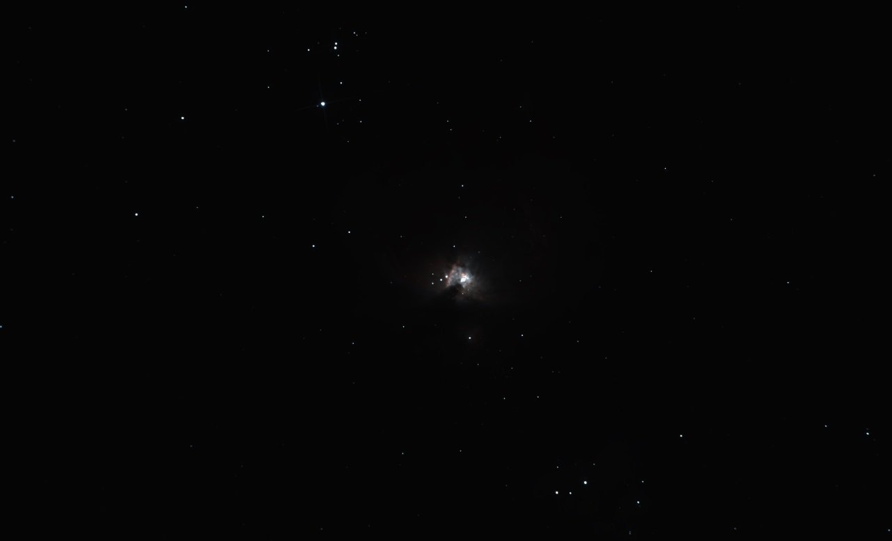

Je débute avec Siril 0.9.12 est après traitement quand j'enregistre voilà ce qu'il se passe:
Entre Siril à la fin de mon traitement...

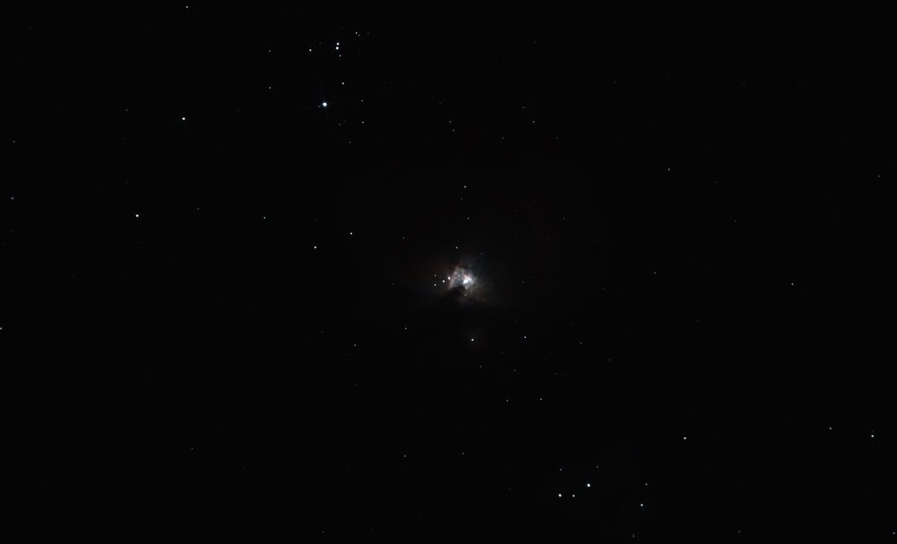

Et se que je retrouve après à l'ouverture de la photo ???

Bonsoir
C'est une erreur classique de débutant (que j'ai faite aussi 😅). Il faut faire les traitements de l'image en se mettant en mode "Linéaire", qui correspond à ce qui sera enregistré.
