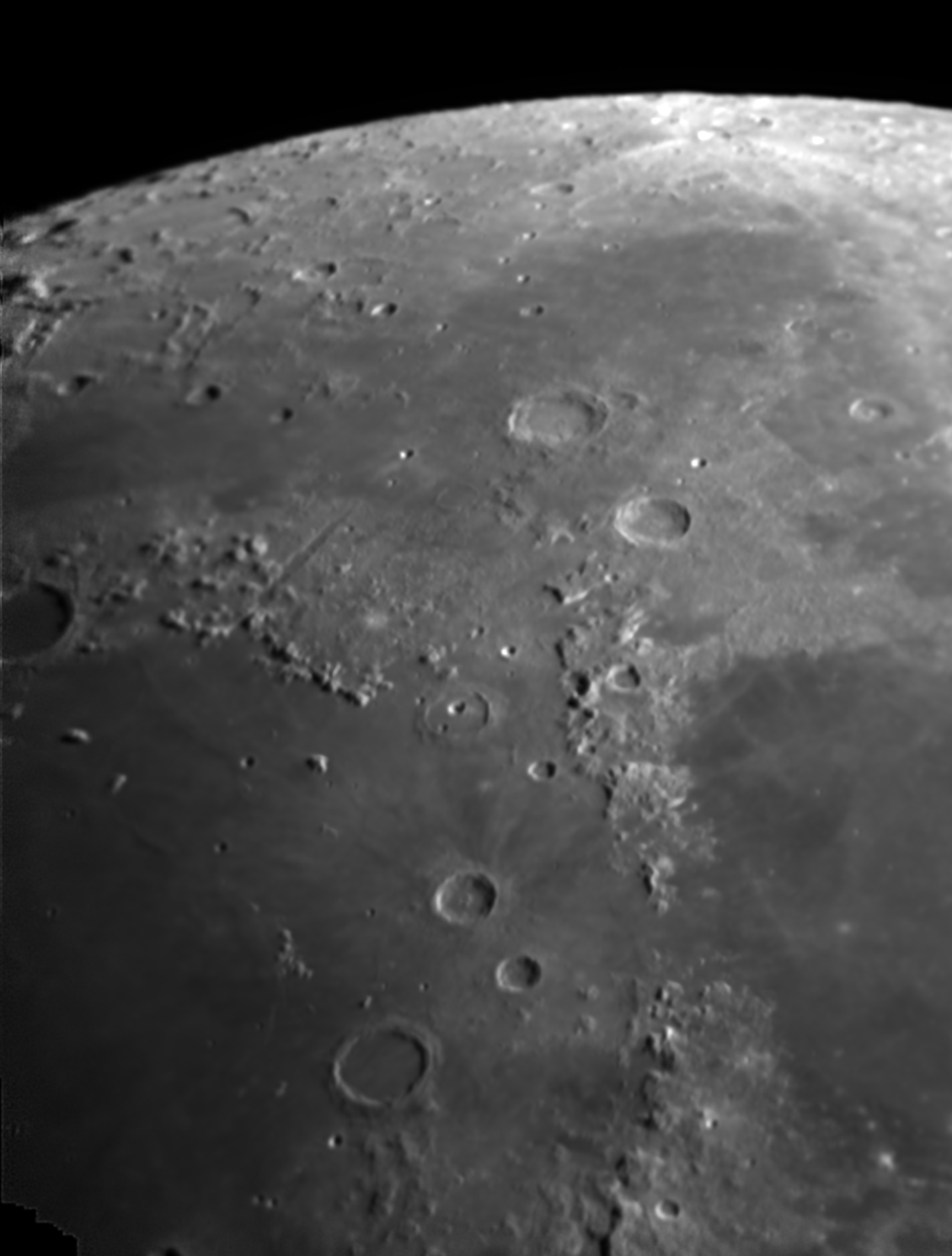

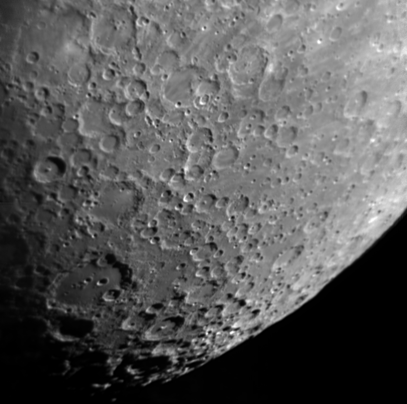

Voici mes premières image de la Lune prises entre le 4 et 7 avril dernier avec un C8 EdgeHD et une ASI224 au foyer. Je suis passé par le traitement de vidéos .ser dans AS3 puis traitement sous Astrosurface Helium selon les conseils d'experts émérites :) (ici ou  par exemple).
Je suis bien conscient que le traitement n'est pas fantastique et j'attends avec impatience vos remarques et conseils :
- déjà l'orientation est mauvaise,
- problème de mise au point peut-être : vous faites ça sur une étoile, ou en direct sur la Lune ? J'ai un masque de Bahtinov imprimé en 3D mais il faut que je finisse de faire des découpes,
- j'ai eu pas mal de turbulence,
- traitement par ondelettes / déconvolution à perfectionner,
- empilement AS3 : je sélectionne Surface et dynamic background pour la stabilisation.

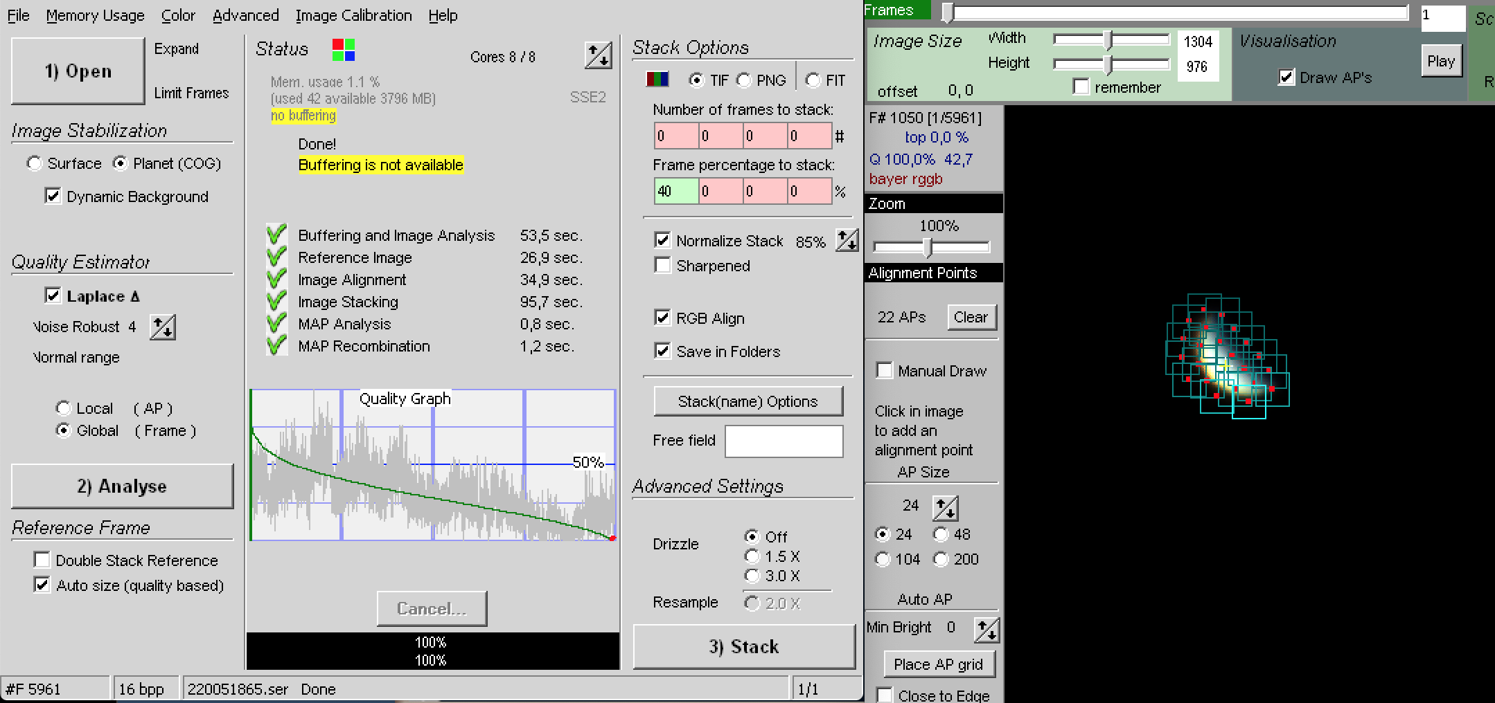

Sinon, j'ai fait un ser d'environ 4500 images sur Vénus (gain 115, 1 ms d'exposition, rouge à 54 et bleu à 99 comme pour la Lune, je ne sais pas si ces paramètres sont bons).
En traitant avec AS3, j'obtiens ce fichier tif que je n'arrive pas à exploiter proprement (en essayant la méthode décrite ici:
https://drive.google.com/open?id=1AfONcCPTF8zP8VXWgc2r2VoH14zmM0Vh
Est-ce que vous pourriez me dire pourquoi ? Problème de mise au point qui engendre une mauvaise qualité ?
Pour info, dans AS3, j'ai choisi les paramètres suivants :

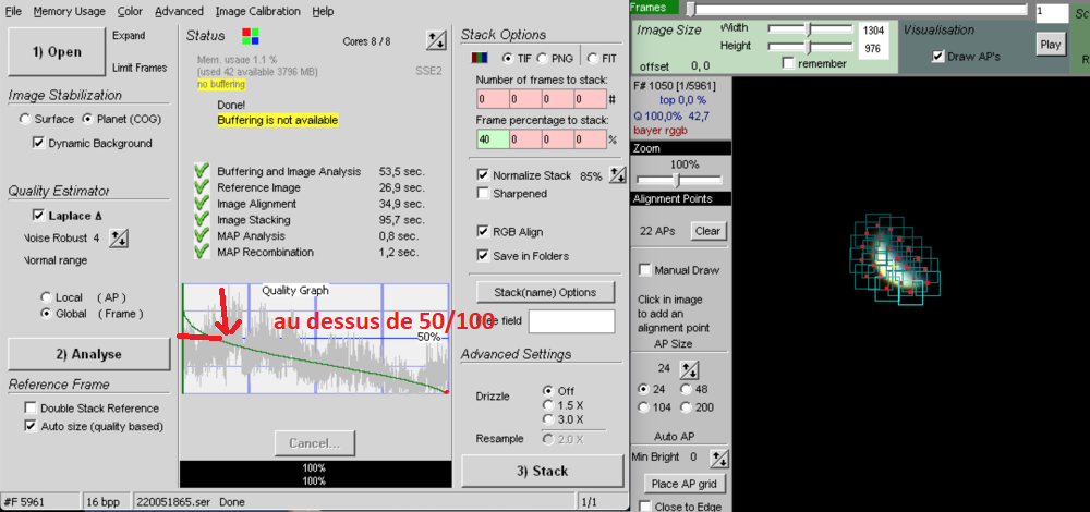

Bonjour et bravo pour tes essais :)
Pour venus tu prend trop d'image au vu de ta courbe ce serai max 15
Pour info je fait des ser de 70000 images et je ne stack que les images au dessus de 50/100

A premiere vu t'as venus pas assez de focal faire un roi pour augmenter les fps et un peu surexposé
Pour Venus un seul ap reprenant la planète entière
Bonjour Ryo,
Merci ! C'est vrai que la qualité est pas terrible, elle s'est dégradée au fur et à mesure que l'enregistrement avançait.
Je vais retenter ma chance ce soir j'espère. Merci pour tes conseils !

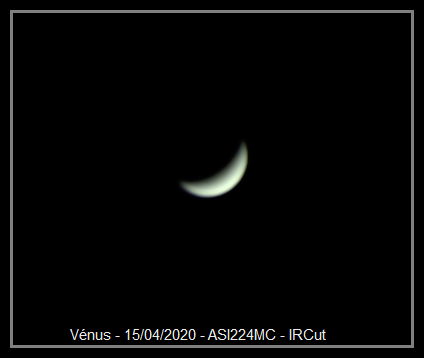

J'ai retenté ma chance hier soir. Voici ce que j'obtiens de mieux avec un filtre IRCut (j'ai aussi un UHC mais je ne sais pas si c'est utile ou même utilisable avec une caméra) :
Je ne sais pas ce que ça vaut mais j'ai pas l'impression que je peux en tirer plus. J'ai gardé les meilleurs 5% de 12000 images environ (pas eu le temps de faire plus), gain à 100 et 800 µs d'exposition.
Sous AS3, j'ai mis un seul AP sur la planète cette fois-ci puis j'ai appliqué un traitement par ondelettes dans Astrosurface (merci @sebseacteam pour tes divers topics formateurs).

Elle est belle comme tout bien joué!
Pour Vénus avec la 224 en général j'adapte le temps d'expo et gain en fonction de ce que je vois à l'ecran..j'ai souvent tendance à la capturer un peu sous exposée et aprés réhausser les courbes au traitement.Si elle est cramé c'est irrattrapable.
