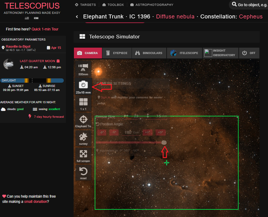

Tu peut aussi utiliser https://telescopius.com/ pour te repérer avec les éventuelles étoiles suivant la rotation de l'apn (réglable). Puis imprimer.
merci, je connais Telescopius, mais loin de toute source internet (je peux même pas passer un appel, c'est pour dire !.... zone blanche de chez blanche ! 😉), je vois pas comment je peux m'en servir ?... et en plus, je ne sais même pas quels objets je vais faire, une fois sur place !...je peux donc pas imprimer à l'avance !
