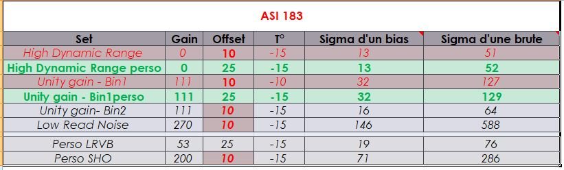

En LRVB (ou plutôt CLS/RVB pour moi), j'étais parti sur les valeurs ZWO "highest dynamic range" et "unity gain" mais j'ai récemment monté l'offset de 10 à 25 à cause d'un petit soucis de bande noire verticale que je viens de découvrir en LRVB justement. Au final donc deux réglages, gain 0/offset 25 et gain 111/offset 25.
J'ai fait quelques offset (que je préfère appeler bias pour ne pas se mélanger avec le terme offset de réglage de la caméra) à ces valeurs.
Avec le logiciel Iris, clic droit/statistiques, je fais la moyenne des valeurs de sigma relevée sur quelques zones de l'image et j'ai noté ça dans un tableau.
Mon temps de pose unitaire est atteint quand j'obtiens la valeur de sigma sur le fond de ciel sans étoile de la dernière colonne. Je me suis fixé le sigma d'une brute à 3.5 x (1.15 x sigma du bias).  Avec le filtre CLS je me mets à G0/O25 sur 1 minute unitaire et avec les RVB c'est 1 minute unitaire mais à G111/O25. Comme je shoote chez moi, c'est une nuit au CLS et une nuit pour les couleurs et je n'utilise pas le bin2. Il m'arrive de raccourcir ce temps unitaire si des zones sont cramées sur le cœur d'une galaxie par exemple.
