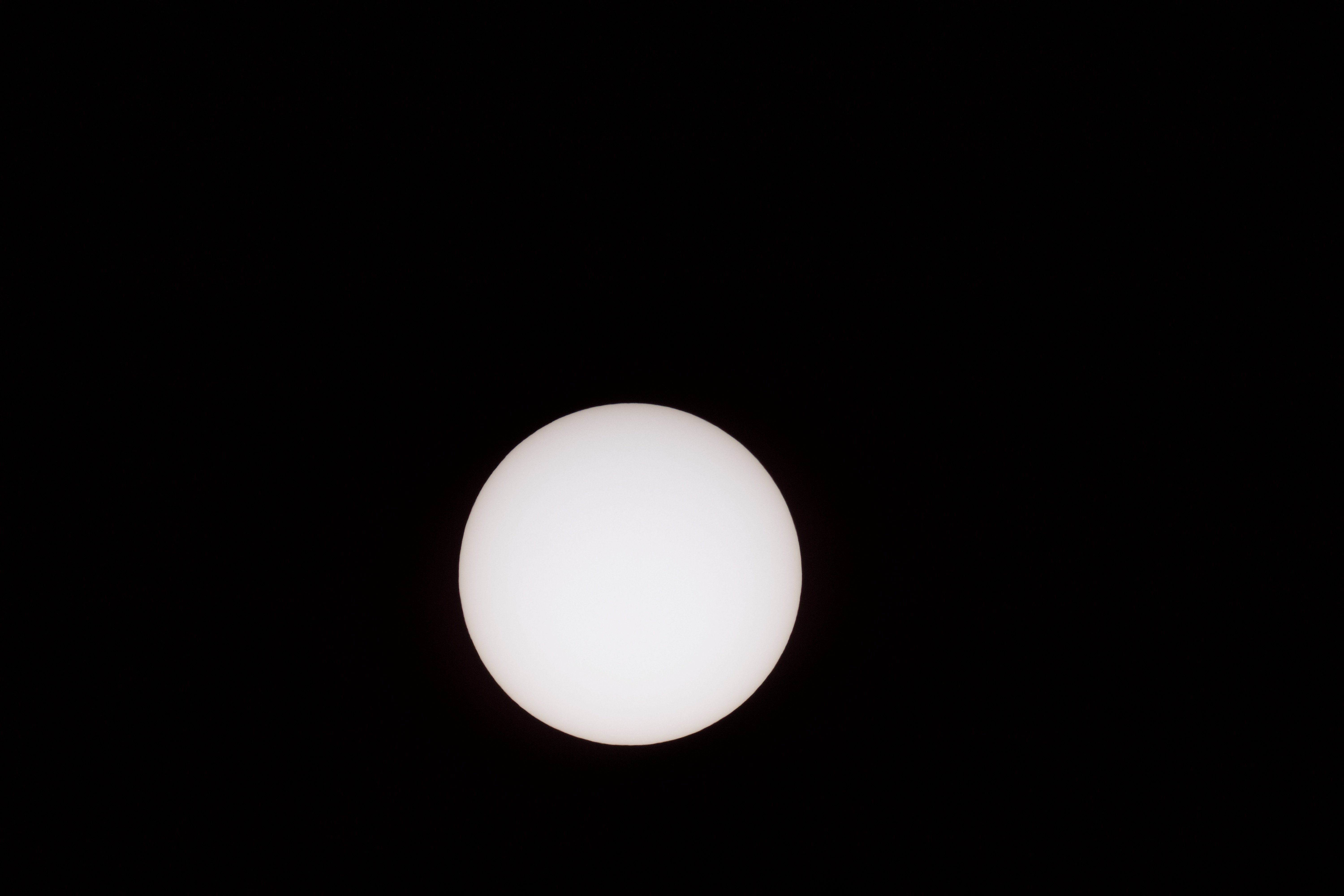

Simplement un disque en lumière blanche, dans ce goût là (80ED sans Barlow)
Après bien sûr tu peux jouer avec la focale.
Ça c'est la solution économique, et sans trop d'intérêt je trouve.
Si tu veux du H-alpha faut compter environ 2000€ pour commencer, en équipant ta 80ED.

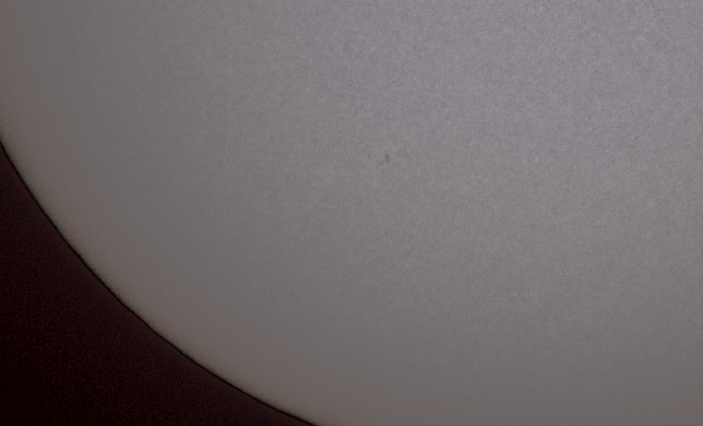

Ne crois pas ça : en "chiadant" ta photo, et si tu grossis suffisamment tu peux avoir la granulation des cellules de convection "grains de riz". S'il y a une tâche pas trop petite, tu peux aussi voir la zone grise rayonnante, "fibreuse" autour de la tâche noire. Rien que d'arriver à saisir cela te rendra très fier de ta mise au point et de la maîtrise de la turbulence. Tu pourras courrir partout dans l'apparte en hurlant "fier fier !" Et alors tu auras imprudemment choppé le virus (solaire hein...) qui te feras te ruiner pour passer au Halpha.
Oui après c'est sûr qu'à l'apogée du cycle le ressenti doit être tout autre, mais quand t'as un disque blanc bon... Rien de transcendant comparé à ce qu'on voit tous les jours en H-alpha sur forum !
Sur la photo jointe il y a quand même une mini tache (photo date de début janvier de mémoire)
Croppée à fond, 600mm de focale
