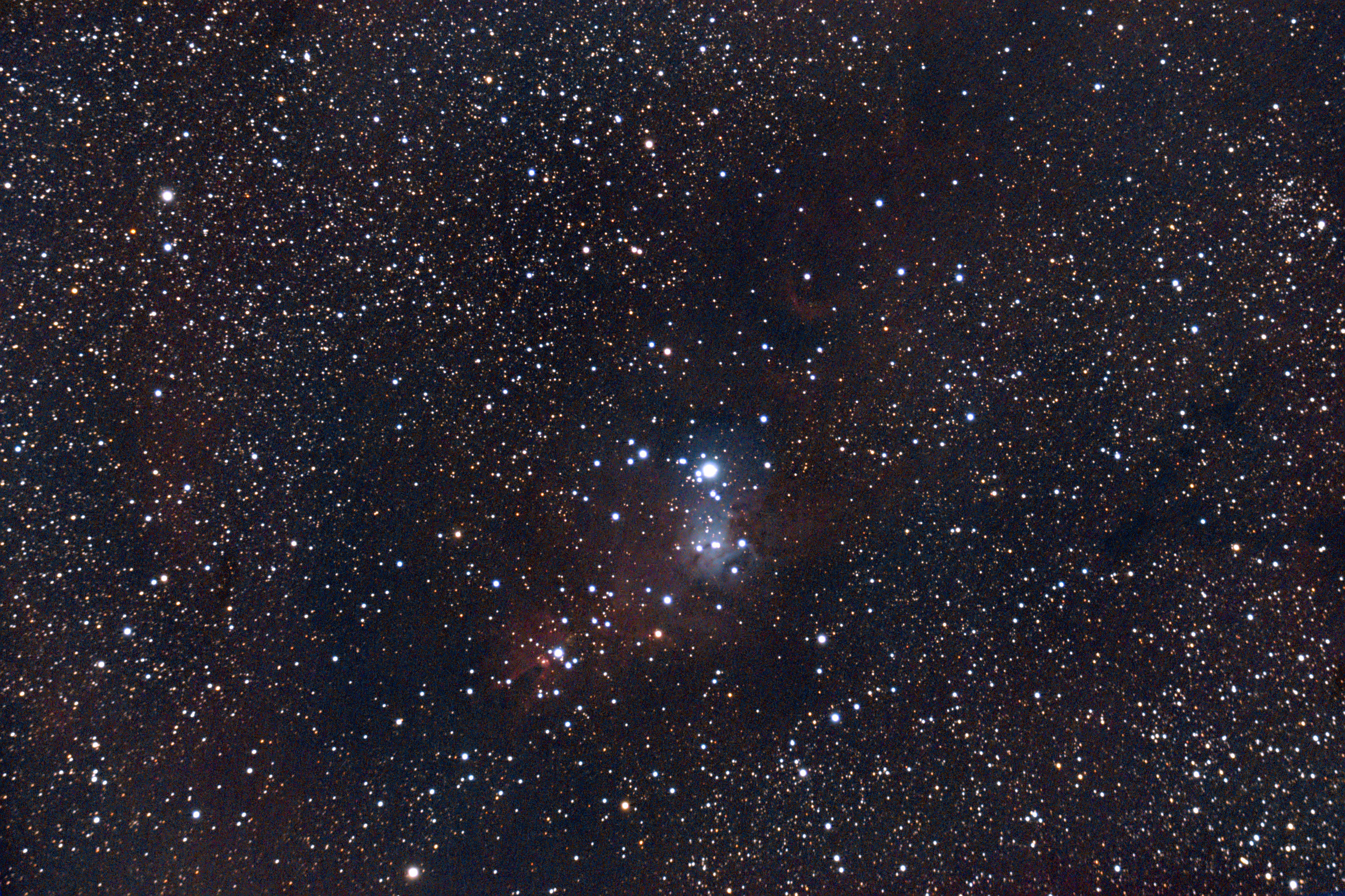

Jour1: 106 poses
Jour 2: 252 poses
J'espère qu'il y aura un jour 3!! :)

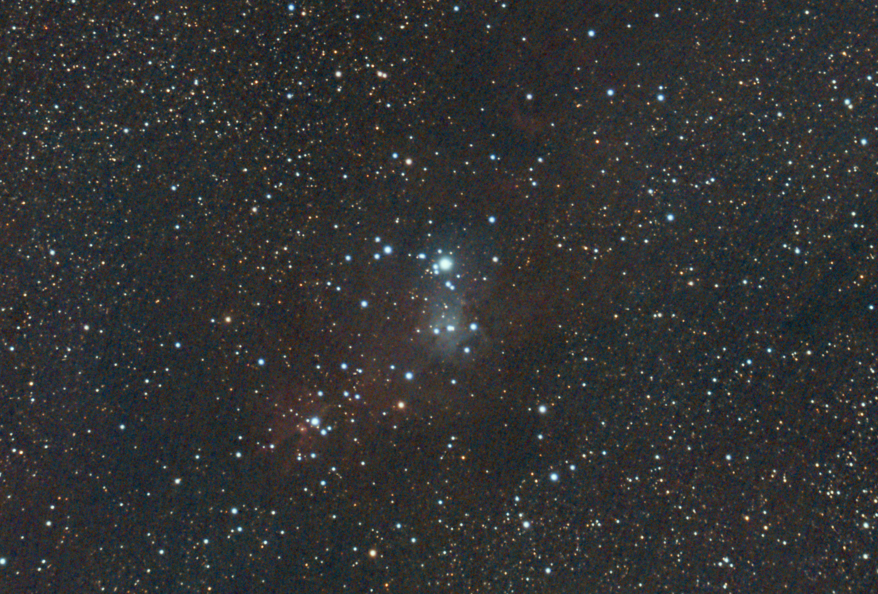

Voilà le 3ème jour. J'ai du mal à le trouver mieux que le 2ème jour. Peut être un peu plus nette, notamment le petit amas en haut à droite. Le suivi était mieux et j'avais une FWHM à 3
Franchement, vous en pensez quoi?
350x30":
J'y connais pas grand chose mais je trouve le jour 3 beaucoup mieux.
Le contraste entre le centre bleuté et le rouge ressort mieux.
Beaucoup plus net aussi.
Je trouve le centre vraiment très jolie.

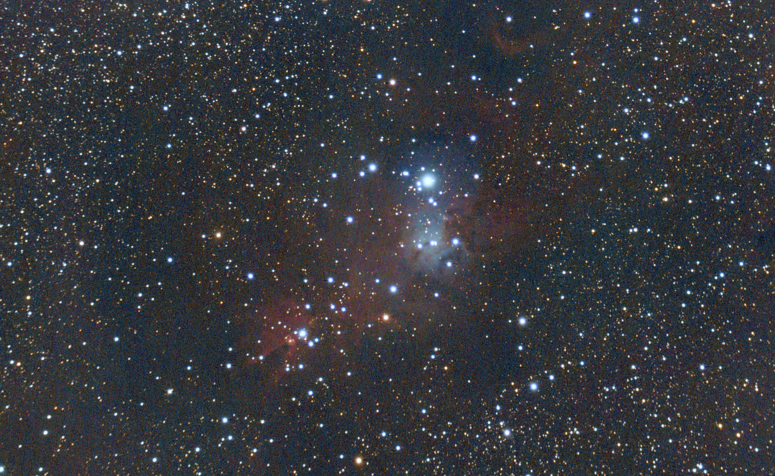

Bon eh bien voilà le J4!
477 poses de 30". Soit 4h cumulée.
Honnêtement, je vais m’arrêter là, parce que cela me déçoit. Je n'arrive pas à tirer correctement sur les bons curseurs je pense. Je me bats avec un gradient lié soit au fait que l'astre soit trop bas, soit à cause de ce foutu lampadaire juste en dessous dans ma rue, soit les deux... J'ai tenté un plan plus seré, mais c'est dommage, car on n'a plus NGC2259
Quelqu'un veut m'aider et tenter? voici la fit empilée
http://dl.free.fr/gbclTq64p
Modifié par bpollet
Ici j'ai testé avec 90% des images. FWHM moyenne de 6. Pas terrible.
En ne gardant que 50% des images, FWHM de 4,15, mieux, l'image est effectivement plus "piquée", mais c'est hyper bruité et on ne voit plus les détails dans la partie bleu de la nébuleuse

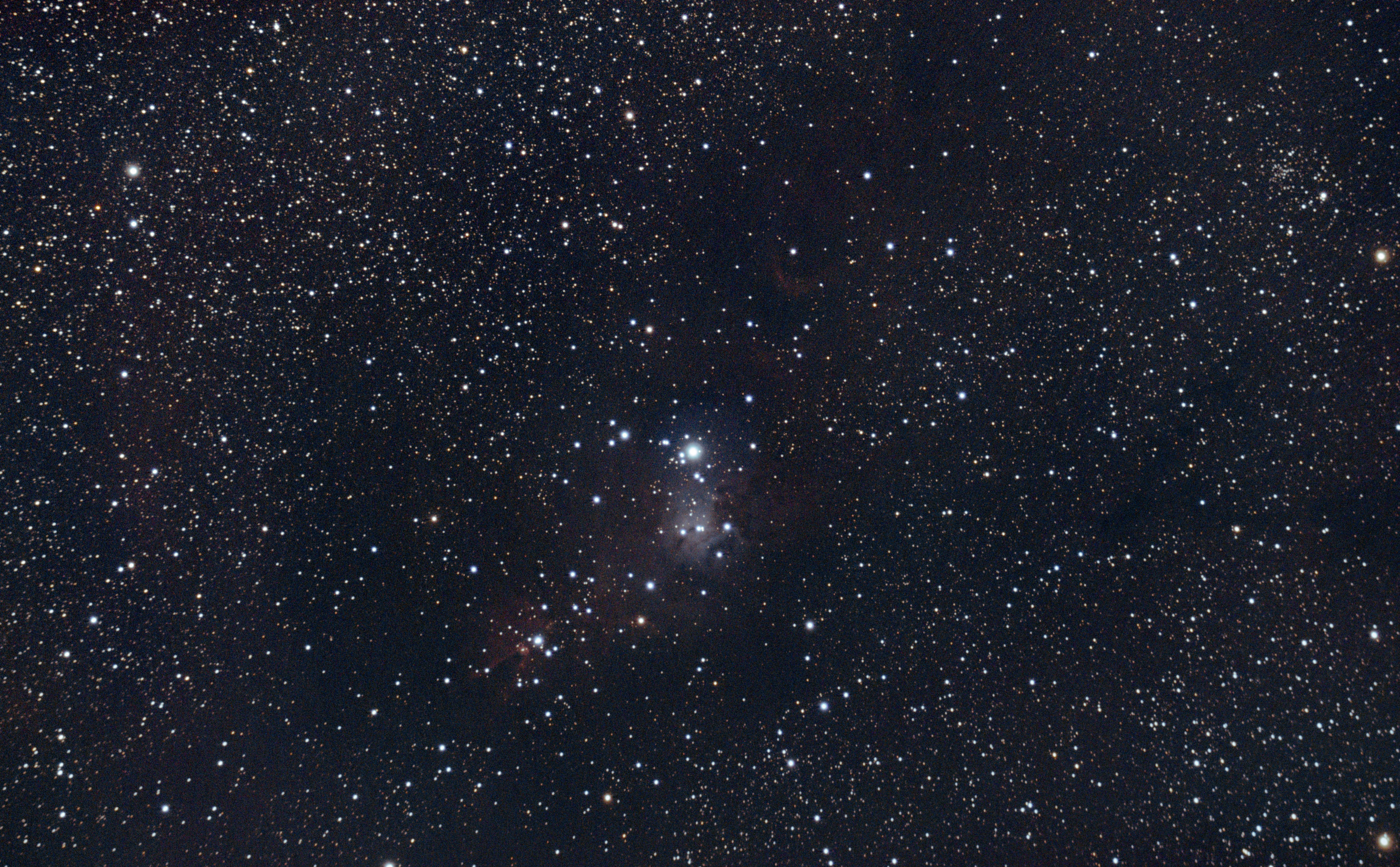

Pour moi ta V3 est la meilleure !!! (l'image semble plus fine et tu as l'air d'avoir beaucoup plus d'étoiles). Et je te tire mon chapeau pour la persévérance et le résultat obtenu!
Ta V4 a peut-être souffert d'un ciel moins bon que ta V3???

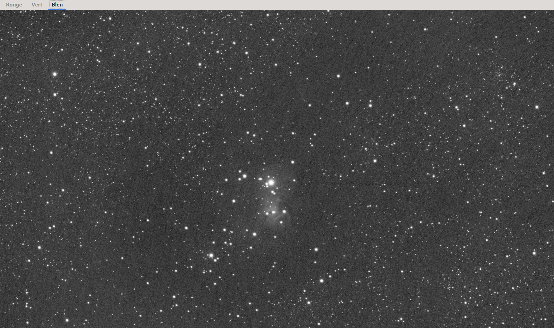

Sur ta couche bleu, on voit bien ce lignes qui suivent la rotation du champ (à cause de la MES à l'aveugle), c'est dû à des pixels un peu plus chaud. J'ai perdu des dizaines d'heures de pose avec l'A7S à cause de ce même problème, maintenant, je fais des darks et du dithering!
Ces deux mesures simples (si pas encore implémentées) devraient te permettre d'éliminer pas mal de cette trame en diagonale, et tu va pouvoir pousser les curseurs d'avantage sans faire monter trop le bruit; sinon, bin je sais pas 😉

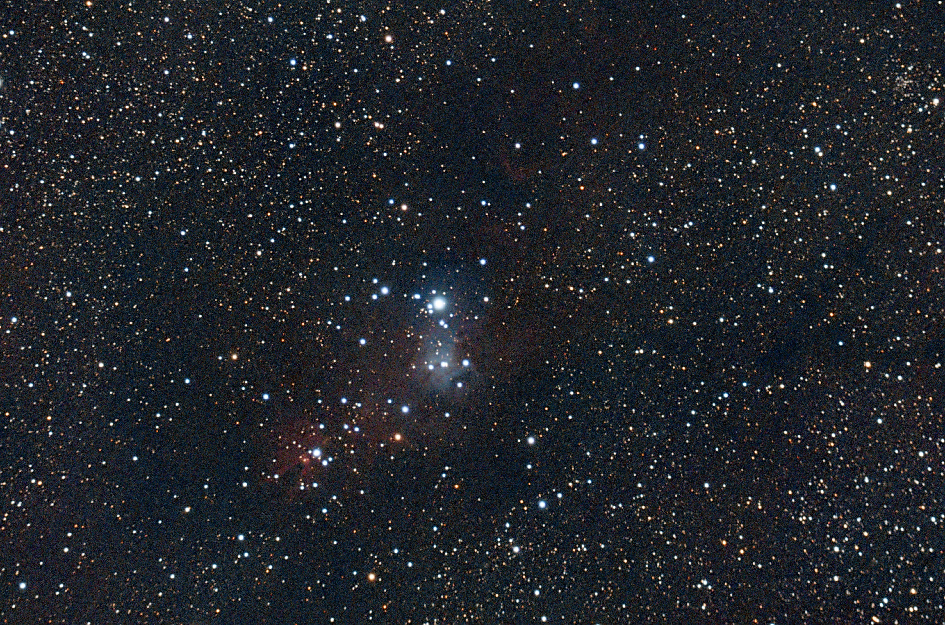

Puisque tu as très aimablement mis ton stack à dispo en fit, j'y vais aussi de ma petite version... pas facile tout ça, il a fallu pas mal tricher quand même, et j'ai préféré y aller franchement sur la couleur, j'ai un peu exagéré je crois 😉 ... Il y a un joli champ, c'est dommage de la couper, et tant pis pour les artefacts colorés pas très naturels. Il aurait peut-être fallu faire une luminance artificielle, je ne sais pas...

Je l'ai intégrée au message sous forme de simple image. Sinon, le lien direct: https://www.webastro.net/uploads/monthly_2020_04/1993842603_Cne_Traitement_Shorieder.jpg.dd105c52f4bd394e34b2fcc45a57cd09.jpg
Ce n'est rien de bien transcendant, c'est du bricolo-vite-fait pour voir, ne t'attends pas à l'image du siècle.

Bon, bin la recette est assez simple, mais y'a un truc.
- D'abord Siril: recardage, retrait du gradient, étalonnage des couleurs par photométrie, retrait du bruit vert, montée d’histogramme mais pas trop, avec un traitement arc-sinus hyperbolique d'abord (pour une fois que cette fonction mathématique à la con sert à quelque chose); je l'utilise en général pour les images à fort contraste, mais je me suis dit "pourquoi pas?", ça n'était sans doute pas nécessaire ici.
- Ensuite, le truc magique, et c'est ce que j’appelle "pas mal tricher quand même", retrait du bruit avec ce qui se fait de mieux dans ce domaine: https://topazlabs.com/denoise-ai/ (comme c'est mon avant-dernier jour d'essai gratuit, j'en ai profité, mais je crois que je vais lâcher les 70€ pour le soft, c'est vraiment bluffant). Il a fallu pas mal pousser quand même. D'habitude, je mets le curseur entre 3% et 10% suivant les cas, là, je l'ai poussé à 60%, c'est dire qu'il y avait du boulot!
Il y a un post assez animé à ce sujet ici même:
Mon avis personnel à ce propos: tant que le traitement n'ajoute pas de trucs qui n'étaient pas présent avant, et tant que le résultat a l'air plus ou moins naturel, je trouve que c'est une méthode très valable. J'utilise uniquement le retrait du bruit (pas la netteté, mais il faudra tester), et dans toute la mesure du possible au réglage le plus soft (ce qui n'était pas possible ici, étant donné le résultat de l’empilement).
- Retour sous Siril pour booster l’histogramme. Le retrait du bruit ci-dessus permet d'y aller assez franchement.
- Passage sous photoshop (ou Gimp-qui-maintenant-après-vingt-cinq-ans-gère-aussi-les-images-seize-bits)
- un petit coup de courbe
- augmentation de la saturation et de la vibrance avec masque pour ne pas toucher le fdc
- diminution de la saturation sur le fdc (avec masque aussi)
- une amélioration des contraste et de la netteté avec un passe-haut en mode incrustation
- Pour terminer, je remets toujours une petite couche de l'image d'origine (avant le débruitage) par dessus car l'effet topaz-denoise est trop fort, pas assez naturel et j'aime bien un fdc un peu plus fuzzy. Dans le cas présent, j'en ai remis qu'un tout petit peu.
Pour augmenter/diminuer les effets, jouer sur l'opacité des différents calques.
