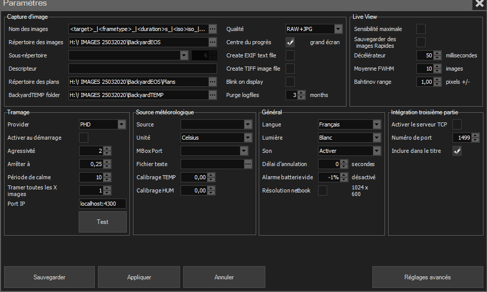

ok merci, dans Apt , je vais regarder (quoique me servant principalement de BackyardEos, plus ergonomique que Apt)...

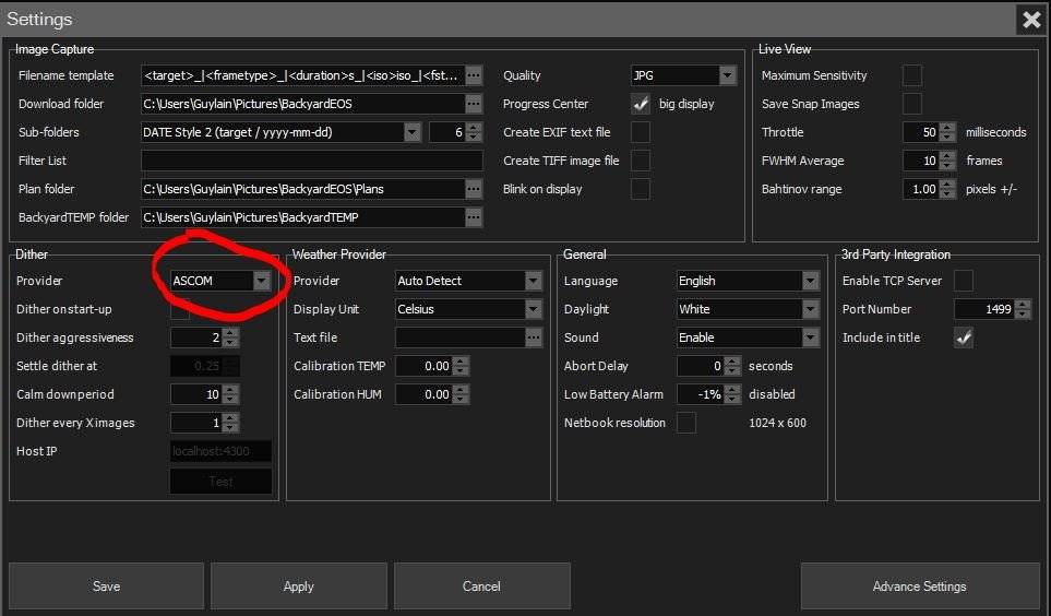

Dans le tableau ci_dessous de BYE , il y a une rubrique Tramage (c'est ça le Dithering ?) et quels paramètres mettre ?
A activer dans les settings dans BackyardEos et cela marche avec l'autoguidage.
 oui c'est cela
...ok merci , donc, cocher Provider Ascom et pas PHD, et laisser les valeurs par défaut !...et dans PHD quels parametres ?
