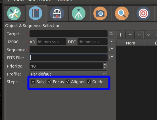

ch_porchet Posté 15 avril 2020 Posté 15 avril 2020 (modifié) Voila ,vu que mon observatoire deviens autonome (mais toujours en teste ) , je commence a regarder de près le module séquence de Kstars. Si le système fonctionne bien avec ouverture du toit et fermeture quand tous est fini , je me suis confronté à deux ou trois questions ou problème....... Les voici : - La première ,c'est que je suis pas arrivé à faire qu'il ignore la procédure de guidage et de mise au point ,malgré n'avoir pas coché "guide"et "focus". Car j'en avais pas besoin sur cette essai avec un A7S et que la mise au point était déjà faite. - La deuxième c'est, si par exemple je choisi un objet et que je décide de vouloir déclencher la séquence pour finir les poses et tous ranger automatiquement ,est-ce possible,sans passé par la procédure de début ? -La dernière ,mais qui n'est pas directement lié au système séquence. Je possède un EAF pour la mise au point automatique ,et j'ai remarqué que pour arrivé à que cela soit bon , il tourne pas mal en round , il fais de trop grand "saut" entre chaque mise au point ,avant /arrière! Du coup cela prend beaucoup de temps, alors que au début de la mise au point ,il arrive vite proche du net. Est-ce que cela se calibre se quelque par ? En tous cas se programme et vraiment incroyable et complet Merci Modifié 19 avril 2020 par ch_porchet

ch_porchet Posté 18 avril 2020 Auteur Posté 18 avril 2020 Le 15/04/2020 à 16:50, ch_porchet a dit : La première ,c'est que je suis pas arrivé à faire qu'il ignore la procédure de guidage et de mise au point ,malgré n'avoir pas coché "guide"et "focus". Car j'en avais pas besoin sur cette essai avec un A7S et que la mise au point était déjà faite. Et pis pour cette façon de faire, personne c'est comment faire ?

supaii Posté 19 avril 2020 Posté 19 avril 2020 il faut que tu décoches avant d'ajouter un object/sequence (le symbole plus) Tu as aussi cette zone dans l'onglet camera.

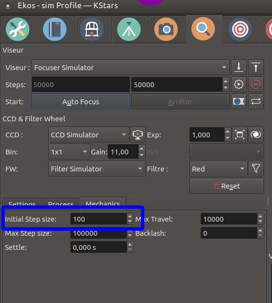

supaii Posté 19 avril 2020 Posté 19 avril 2020 @ch_porchet si j ai bien compris ton troisième problème. cela doit être ici, réduit le nombre de pas .
ch_porchet Posté 19 avril 2020 Auteur Posté 19 avril 2020 il y a 57 minutes, supaii a dit : il faut que tu décoches avant d'ajouter un object/sequence (le symbole plus Alors ça je l'ai fais, mais cela n'as rien changer ? Mais je vais refaire un essai, car je l'ai peut-être fais après avoir ajouter la séquence....
ch_porchet Posté 19 avril 2020 Auteur Posté 19 avril 2020 il y a une heure, supaii a dit : @ch_porchet si j ai bien compris ton troisième problème. cela doit être ici, réduit le nombre de pas . OK je vais regarder, moi j'avais compris que c'était la valeur de départ en pas. Je vais voir ça.

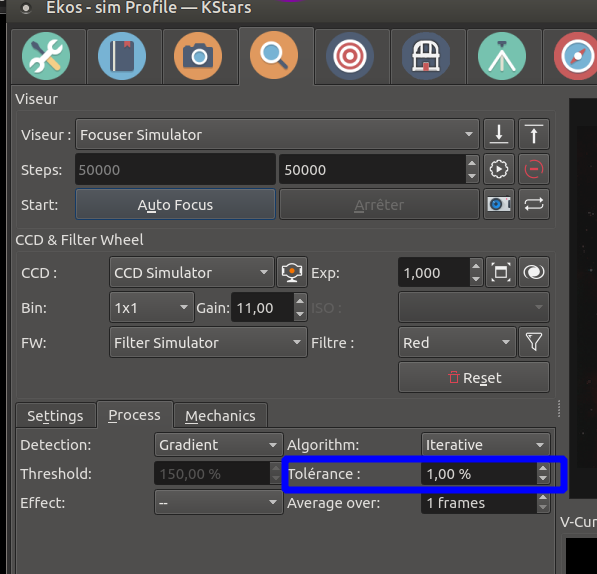

supaii Posté 19 avril 2020 Posté 19 avril 2020 tu peux aussi jouer sur la tolérance pour la mise au point
ch_porchet Posté 19 avril 2020 Auteur Posté 19 avril 2020 OK, je connais pas, ou j'ai pas vu cette fonction..
ch_porchet Posté 19 avril 2020 Auteur Posté 19 avril 2020 OK, mais du coup, tu sais +/- les valeurs maxi/mini. Ou alors tu sais où on peut se documenter sur les différent réglage ?
adonf Posté 6 mai 2020 Posté 6 mai 2020 Pour le pb de l'autofocus tu as précisé le backlash ? Perso mon EAF a un backlash de 24 pas, ce qui me semble énorme ...
ch_porchet Posté 6 mai 2020 Auteur Posté 6 mai 2020 Hello Non ces temps je n'ai pas eu trop le temps de mis consacré, mais je vais mis remettre pour voir cette combine. Au faite, tu as défini comment t'on backlash ?
adonf Posté 6 mai 2020 Posté 6 mai 2020 C'est tout bête, je change de sens et je compte le nb de steps jusqu'à ce qu'il commence à bouger.
ch_porchet Posté 7 mai 2020 Auteur Posté 7 mai 2020 Mais biensure, je suis bête. Par contre on peut l'entré cette valeur a un endroit ? C'est sûrement a cause de ça qu'il tourne en round dans la phase final du réglage !
