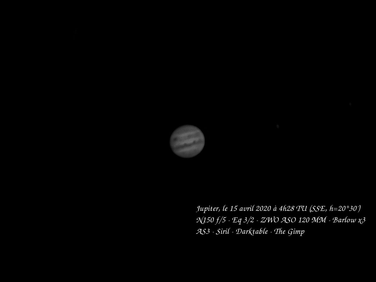

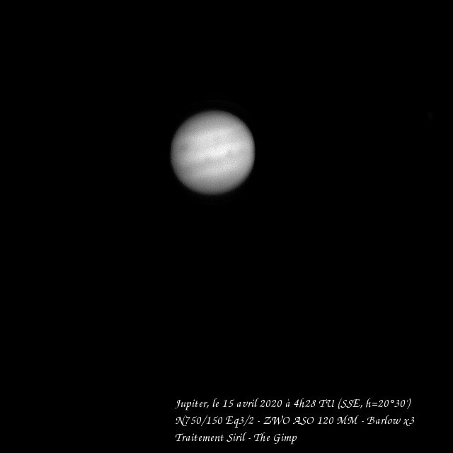

Je me lance en vous présentant ma toute première Jupiter faite avec un matos « minimaliste » et j'aurai besoin de vos critiques en attendant qu'elle monte plus haut dans le ciel, et que je m’affûte d'ici cet été.
Pour la réaliser un Newton Skywatcher 150 f/5 (collimation faite juste avant), barlow télévue x3, ZWO 120 MM qui m'a sorti vers la fin du crépuscule astronomique un film (avi) de 1500 images. J'en ai gardé 946. Traitement avec Siril (dont un coup d'ondelettes) puis The Gimp.
Elle est moche, certes, mais pourquoi ? Trop tôt dans l'année ? Planète trop basse ? Matériel trop limite ? Barlow x3 trop ambitieuse (m'enfin sans Barlow, Jupiter est un point…), turbu trop marquée (le vent d'Autan s'est levé en matinée, etc… L'idée finalement est de savoir si c'est normal d'avoir une image aussi peu détaillée avec les conditions que ce premier essai a imposé.
Merci pour votre aide qui me permettra peut-être de vous en présenter une autre bientôt !
Trop basse, pas d'Adc
Faut attendre encore pour Jupiter.
Mais ça te fera une bonne base de départ.
J'ai fait ça avec le même matériel que toi l'été dernier :
Newton 150/750, Barlow, adc ...et de la persévérance.
Cette année elle sera un peu plus haute qu'en 2019, ça aidera à sortir des images correctes.
Avec Mars, ce sera bien plus haut...

En attendant, je vais essayer de continuer à me faire la main. Tout d'abord sur la mise en station (pas polaire visible depuis ma terrasse – mais j'ai la méridienne) avec la méthode de Bigourdan. Pour l'instant je n'y arrive pas tout à fait, est-ce que le fait que ma planète « glisse » sur le champ de ma caméra peut être préjudiciable ?
La capture du film se fait par oacapture, et j'ai l'impression que d'avoir choisi un format AVI n'était pas le meilleur choix, qu'en penses-tu ?
Et puis il y a aussi le post-traitement  avec Siril qui est bien documenté pour le ciel profond, un peu moins pour les planètes. Il faut que je continue à fouiner.

L'ADC est un investissement en planétaire nécessaire pour encore pas mal d'années ;)
Il y a 3 heures, lmdlg a dit :
Non au contraire il faut qu'elle se balade un peu sur le capteur, pour lisser les traces de poussières.
En effet, en SER c'est bien mieux. Fichier 3x moins gros donc plus de débit en enregistrement.
Là aussi il y a d'autres logiciels plus adaptés et spécialisés en planétaire / lunaire.
Utilise AS3 pour empiler ta vidéo:  http://www.astrokraai.nl/software/latest.php
Pour appliquer des ondelettes pour dévoiler les détails de l'image stakkée par AS3:
Registax 6 (la référence depuis des années): http://www.astronomie.be/registax/download.html
Et un nouveau venu super puissant et très complet:  Astrosurface http://astrosurface.com/ réalisé par un astram du forum Astrosurf : Lucien
Il te faudra du temps pour utiliser ces logiciels là. Tuto dispos sur Google, Webastro, ....
Si besoin je suis là ;)
Merci beaucoup pour tous ces conseils.
J'ai déjà repris le traitement de la vidéo avec AS3 (qui fonctionne très bien sous Xubuntu 18.04/Wine) et pour les ondelettes Siril (il faut que je me plonge dans Registax 6 - qui a l'air également de bien se lancer sous Ubuntu). Et je dois reconnaître que c'est assez bluffant :
Plus de détails, et on voit même Ganymède et Europe. J'essaie ce week-end Registax 6.

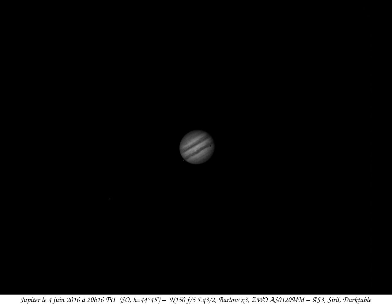

Tu ne crois pas si bien dire, j'ai retrouvé de vieux films de Jupiter de juin 2016 (elle était bien plus haute – 44 ° !) et grâce à tes conseils je me suis essayé au traitement, qui s'annonce prometteur :
On voit l'ombre portée de Méthis, et Europe qui émerge du disque jovien.
Je n'avais pas refait d'autres sorties depuis (4 ans !!) car mon traitement de départ avait été décevant et je pensais – à tort – que mon matos était trop léger… Maintenant que Jupiter est basse, je le regrette...
à bientôt !

Très bien comme ça, faut persévérer, ça finit toujours par payer.
Tu pourras quand même tenter ta chance sur le trio de l'été, Mars, Jupiter, Saturne.

Belle Jupiter bravo
Dans le traitement planétaire je préfère astrosurface qui a une gestion du bruit excellent, je trouve registax moins performant.
