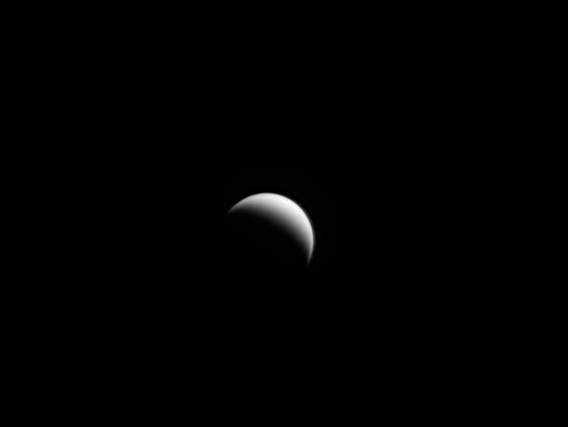

Dans la série "astronomie confinée sur balcon", voici la planète Vénus.
N'ayant pas de PC portable, c'est un peu olé-olé pour faire la mise au point avec la caméra. Heureusement, la chambre où se trouve mon PC est proche du balcon, donc j'ai placé le télescope à proximité, pour voir l'écran de l'ordinateur par la fenêtre. Évidemment, l'idéal serait d'avoir une mise au point motorisée...
Matériel : télescope CPC 9.25" avec barlow Meade 140 (focale estimée : 4100 mm), ADC Pierro-Astro mark III, caméra PointGrey BlackFly PGE-05S2M (capteur CCD ICX 693 ; 808x608 pixels de 6.0µm) monochrome.
Images enregistrées avec Fire Capture, série de 1495 poses de 2 ms (gain au minimum ; en 8 bits) sur 61 s, empilement Autostakkert (25% des images retenues), "embellissement" avec PixInsight (HDR multiscale + Multiscale linear).
Pour la mise au point, j'ai pointé Capella et j'ai mis mon tout nouveau (découpé avant-hier) masque de Bahtinov.
J'ai fait un essai avec un filtre bleu-violet, mais il absorbe trop (c'est un filtre interférentiel conçu pour passer la raie du mercure à 436 nm ; je l'avais récupéré sur une caméra achetée à vil prix sur la Baie US), l'image est trop bruitée car il faut pousser la pose à 0,15 s avec le gain au maximum.

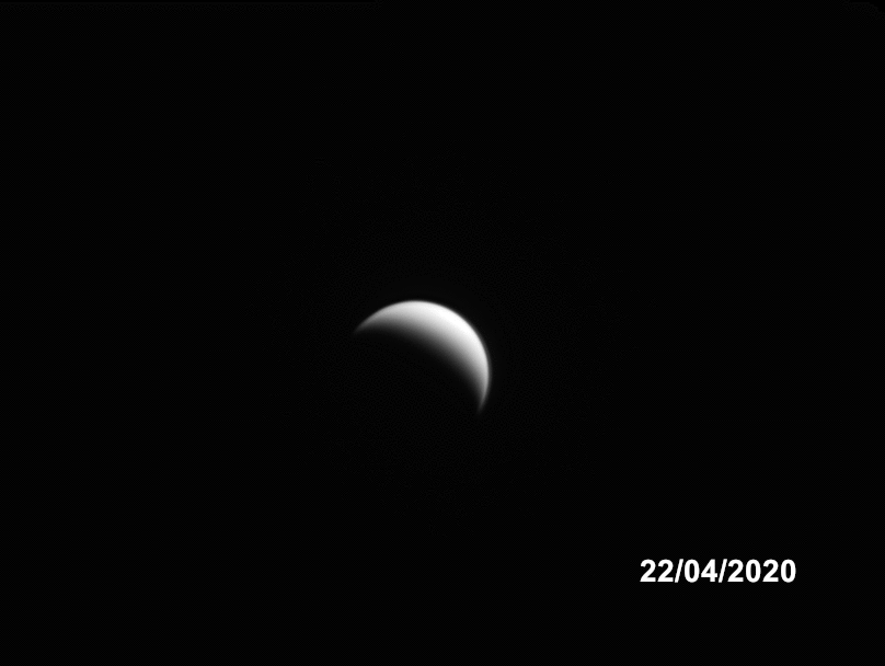

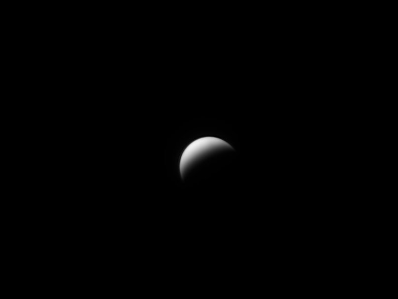

J'en ai refait hier soir, et j'en ai profité pour faire une petite animation qui montre le changement en une semaine.
Bien sûr, j'ai dû tourner l'une des images pour l'ajuster à l'autre, et un petit peu changer l'échelle car elle dépend un peu de la position de la barlow.
Voici donc l'image du 22 avril :
Et l'animation :
