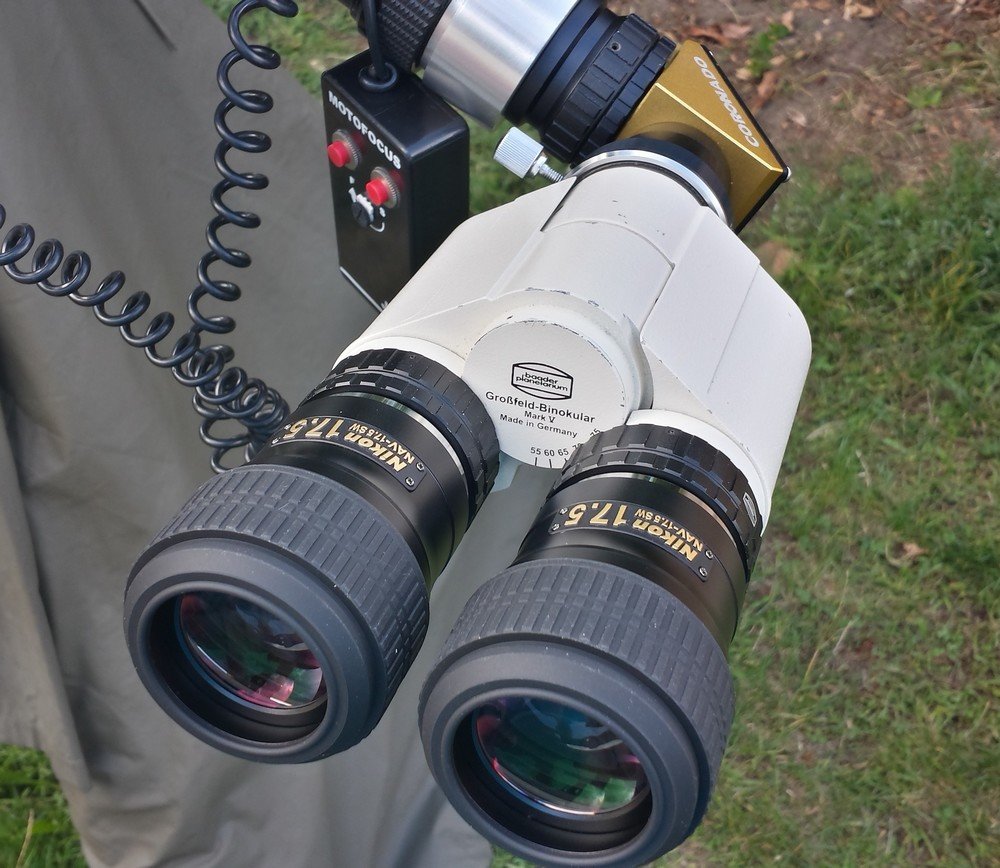

Ah bon? quelle bino utilises tu? @Colmic utilise des 17.5 mm SW sans problème B)
D'ailleurs il a fait un test fort intéressant ICI.
il y a 28 minutes, Astro_007 a dit :
Je l'avais lu aussi, et c'est la raison pour laquelle j'étais parti en double pour une bino.
Testé sur une Denk II, franchement pas gérable, grave inconfortable, le nez ne passe pas du tout. J'ai donc testé en retirant complètement les bonnettes, et là c'est la position qui est trop compliquée.
Bref, je ne conseille vraiment pas en bino.

Stéphane, je dirais pas "sans problème" :)
D'ailleurs j'en parle bien dans mes tests, avec leur bonnette les Nikon sont très désagréables à utiliser, car ils butent contre le nez.
En retirant les bonnettes on a un effet hublot très sympa mais là c'est compliqué de garder le centrage oculaire.
Donc j'ai une solution : retirer uniquement une seule bonnette :)
Et là c'est parfait car on pose un oeil contre la bonnette, et l'autre est automatiquement à la bonne distance sans que le nez bute.
Voilà, solution toute con, mais oculaires vraiment parfaits optiquement parlant.
C'est pas compliqué, je n'ai plus qu'un seul jeu d'oculaires sur ma bino Mark V, et ce sont ces SW17.5.
Quand je vois ici des gars avec 5 ou 6 jeux d'oculaires en bino, j'ai du mal à comprendre la logique lol !
Il suffit de coupler avec différents Glasspath qui sont optiquement très très bons, et surtout bien moins chers que 2 oculaires.
