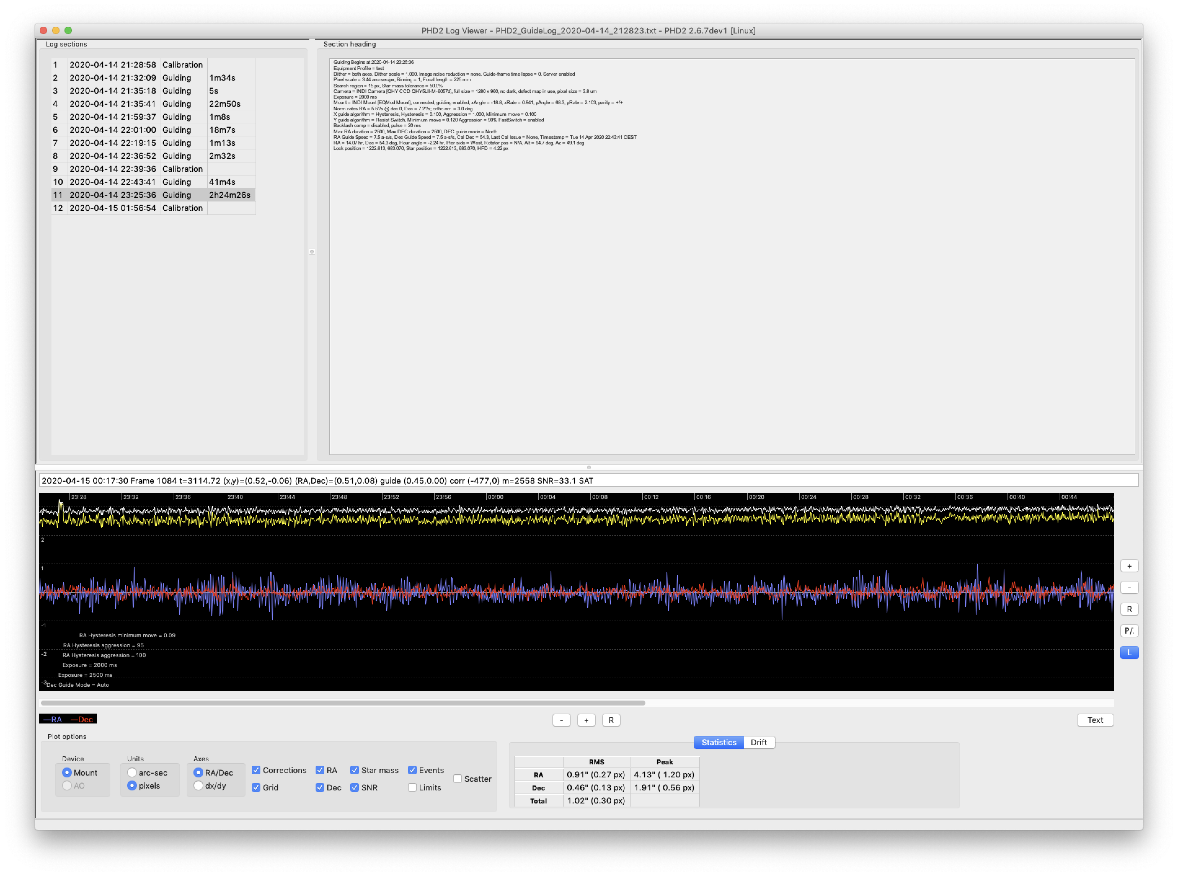

jusqu'à mardi soir je n'ai pas eu de problème d'autoguidage comme vous le voyer sur la courbe ci-dessous (ordonnées en pixels).

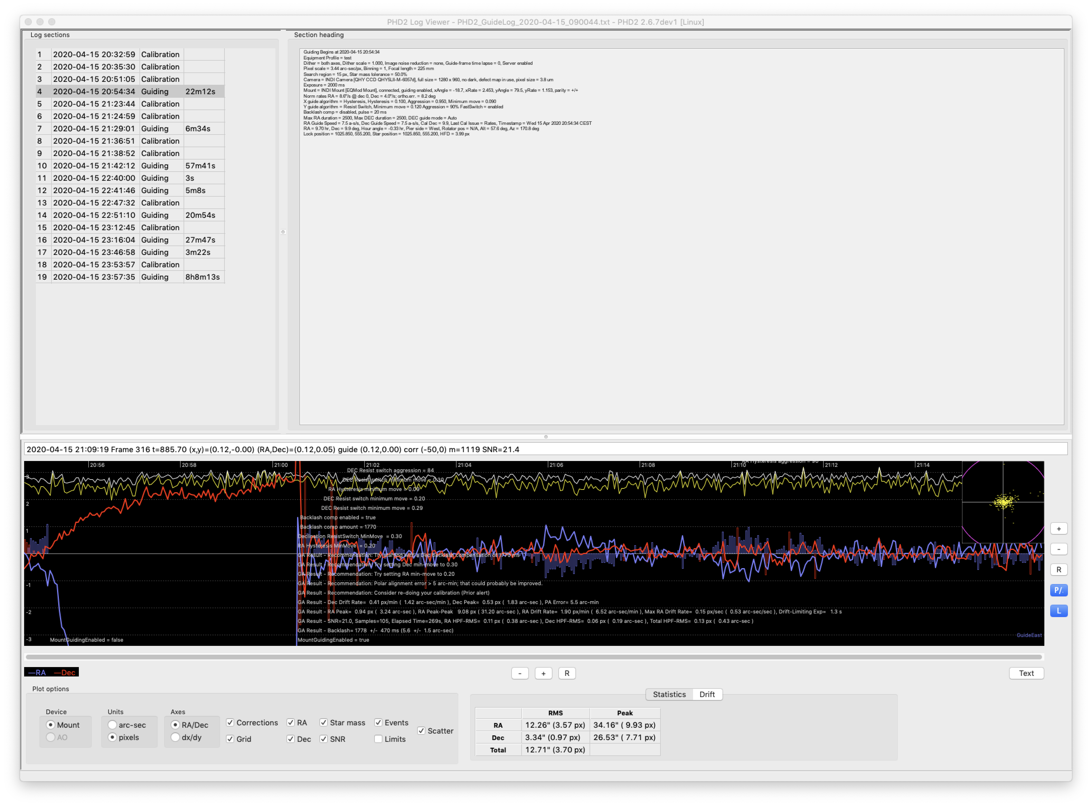

Hier je commence ma calibration et mon suivi qui n'est pas terrible comme on le voit ici:

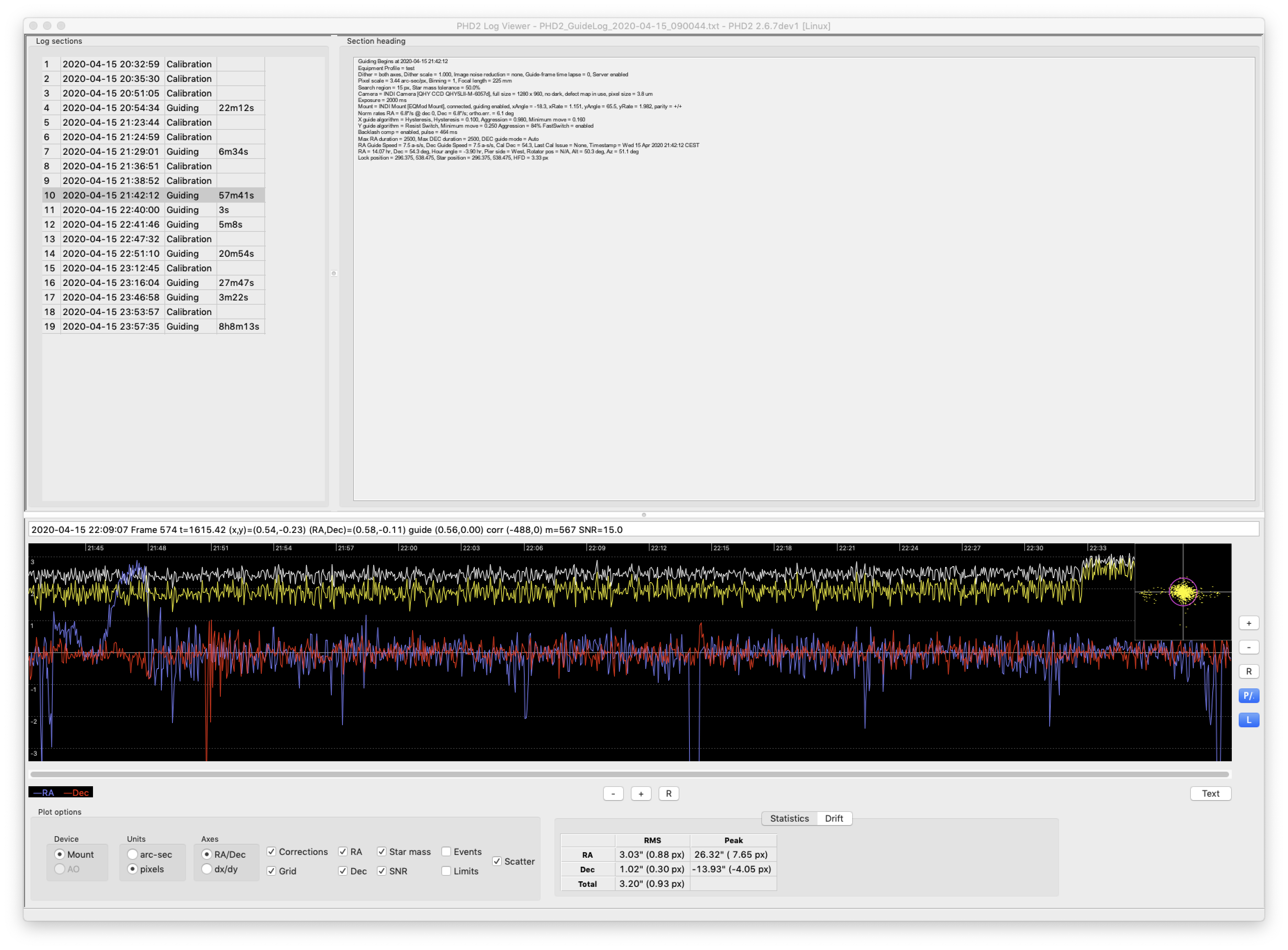

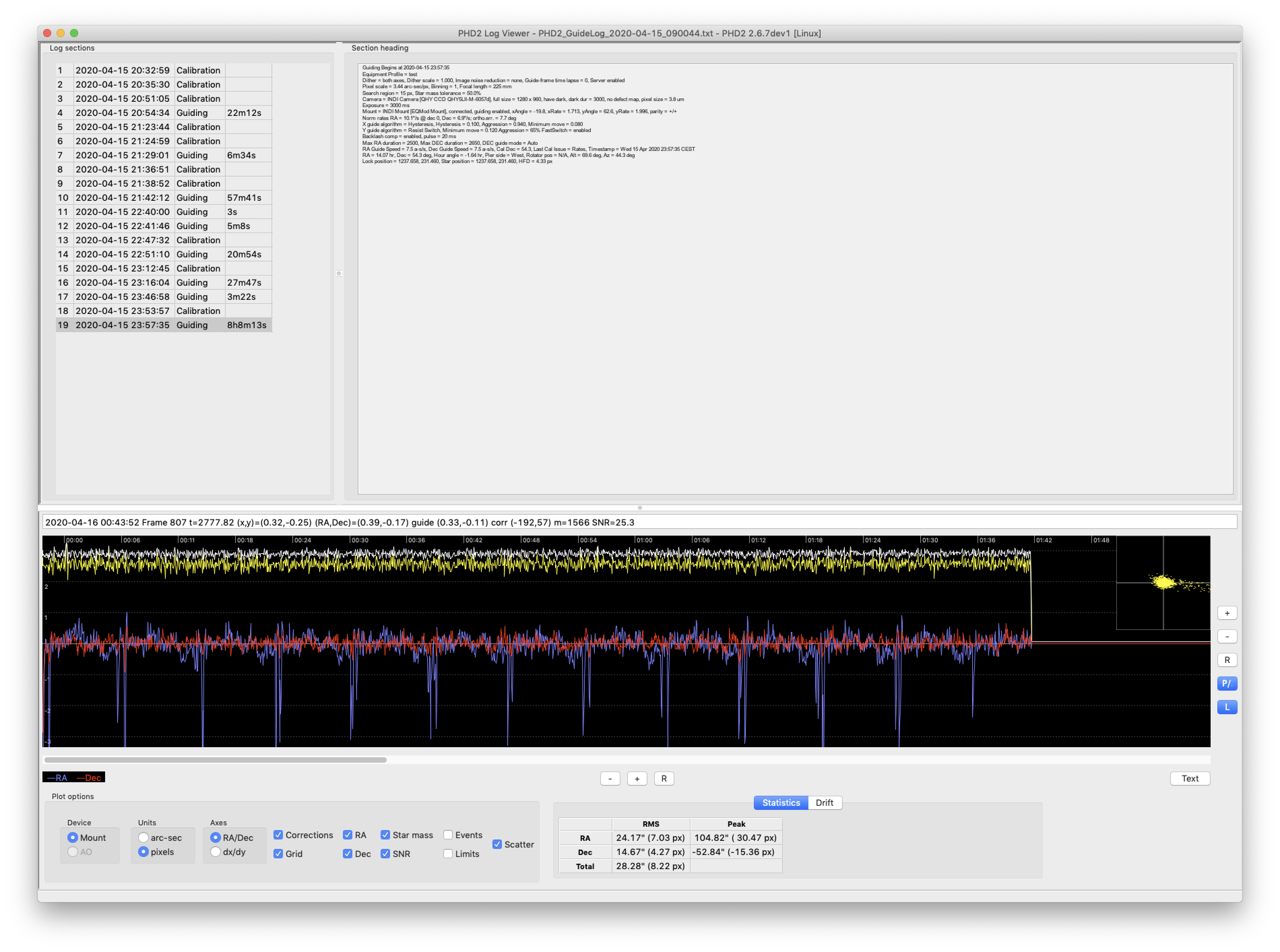

Après 15 minutes je refais une calibration et je commence à voir des pics étranges en AR vers l'est (vers le bas). Je suis allé voir si il y avait des problèmes de cables ou autres. Je n'ai rien trouvé. J'ai joué un peu sur les ajustements de la Dec. Satisfait des résultats en Dec j'ai lassé tourné pendant quelques heures. Je trouve que ces pics ont lieu à peu près toutes les 8 minutes.
