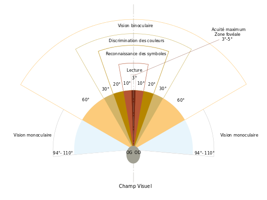

Le champ conseillé dépend de l'usage.
+/-30° : la vision colorée -> nébuleuse colorée et amas globulaires par exemple
+/-20° : reconnaissance des formes -> surfaces planétaires
Au delà de 30° de l'axe, l’œil n'est pas très sensible aux couleurs, commence à éprouver des problèmes lorsque la distorsion est élevée pour réaliser la fusion des images.
L'intérêt de la binoculaire devient discutable et c'est fatiguant pour les muscles de l’œil. J'ai déjà essayé deux ethos (la conf du 450 de G2D2), c'est déroutant. Mais je suppose que des personnes qui n'ont pas eu de formation à l'observation au microscope n'ont pas ce genre de problème. Je fais principalement du planétaire mais je sais également à quel point l'observation des amas à la binoculaire est fascinant.
