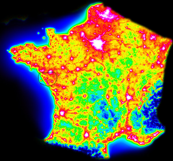

Ah j'ai oublier de vous parler de ma pollution lumineuse, j'habite en Vendée, si on s'éloigne des villages le ciel est pas tellement polluer. je joins une circumpolaire que j'ai pu faire on vois que le ciel est pas fou mais pour le coup la c'est dans un village.
