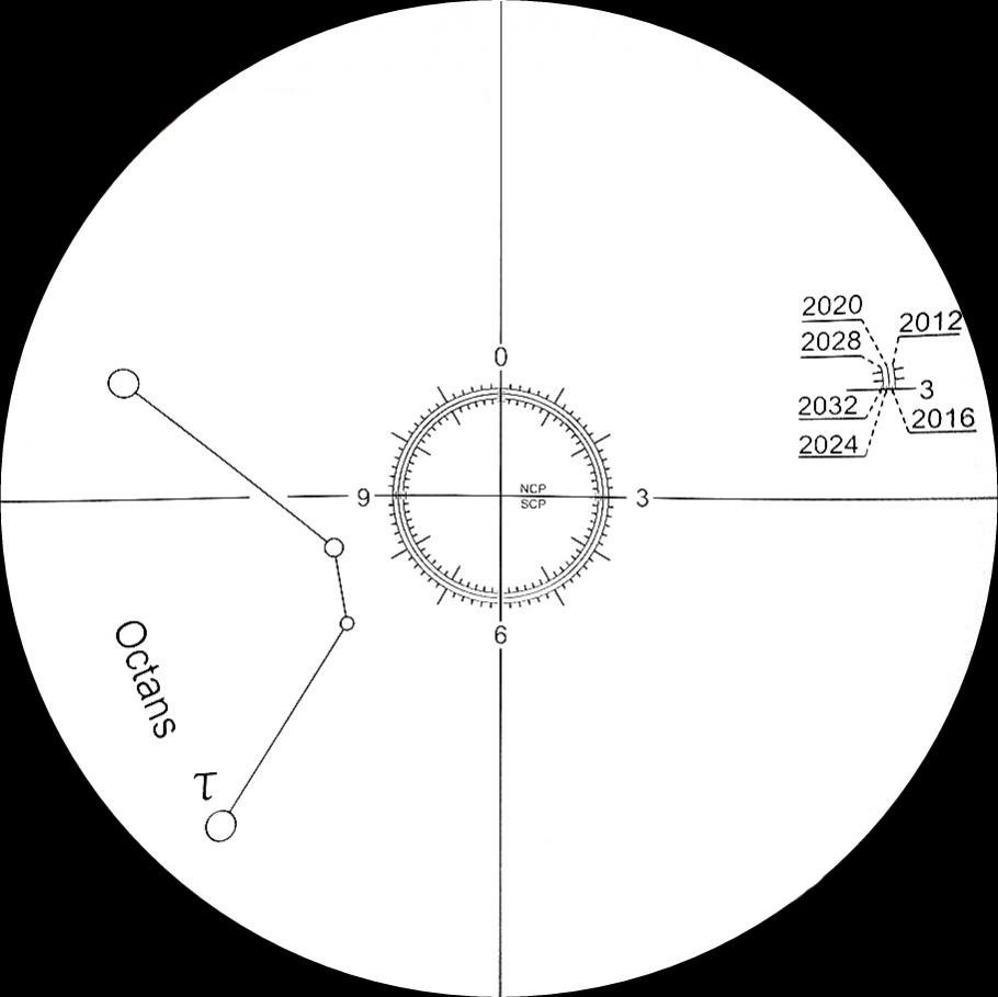

Ha mais quand je place la polaire au centre et que je fais tourner l’axe AD, la polaire reste au centre. Je comprends juste pas pourquoi l’axe 0-6 ne reste pas droit.
et c’est celui là comme vp

Du coup, c'est un mauvais alignement du réticule dans la monture ?
Ok c'est déjà ça. C'est normal qu'il ne reste pas droit il tourne avec l'axe AD y'a pas le choix. Une fois mis à la verticale (que ce soit le 0 ou le 6 en haut n'a absolument aucune importance) il suffit de serrer le frein et tester si la polaire suit la ligne.

Ben oui si elle dérive à droite en montant elle dérive à gauche en sens inverse c'est pourtant simple il suffit de faire un schéma sur papier. La polaire suit nécessairement la verticale lorsque l'on bouge l'altitude, si le réticule est mal orienté l'axe 0-6 est une droite oblique qui coupe la trajectoire verticale de la polaire. L'alignement consiste à faire coïncider ces deux droites
