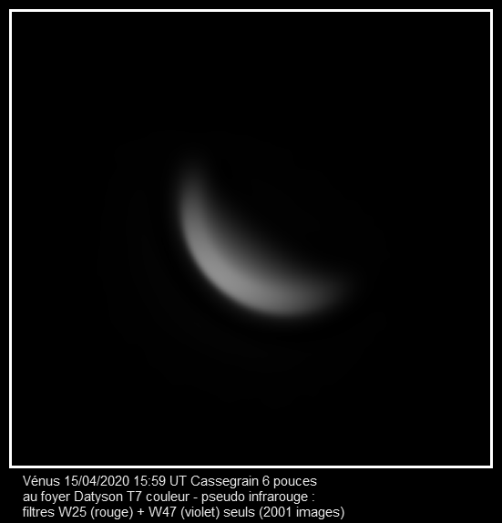

Pas de détails, si ce n'est un petit mieux avec la version "pseudo-infrarouge" = W47 + W25.

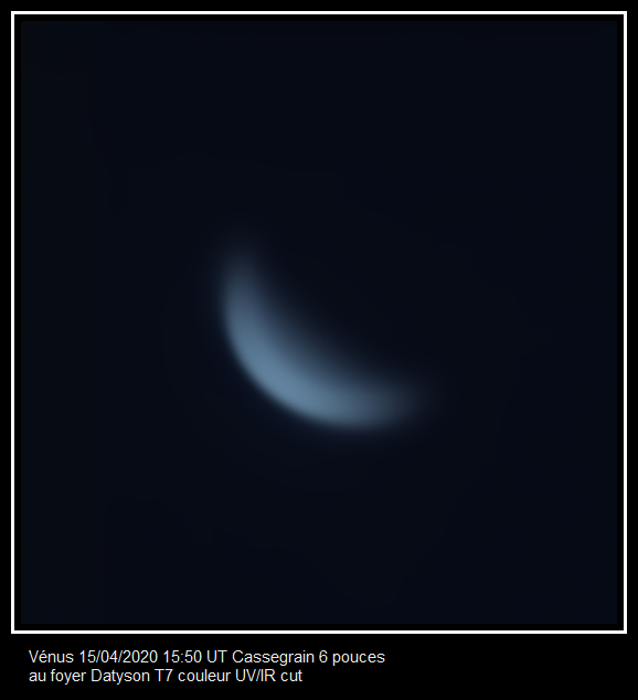

Couleur au foyer :

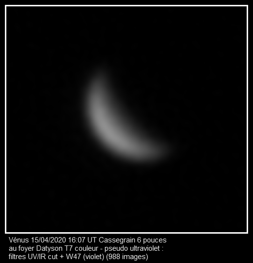

"UV du pôv, très pôv" xD car avec caméra couleur et utilisation de la seule couche bleue :
Au foyer :

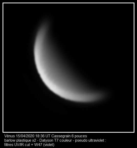

"UV" barlow plastoc :

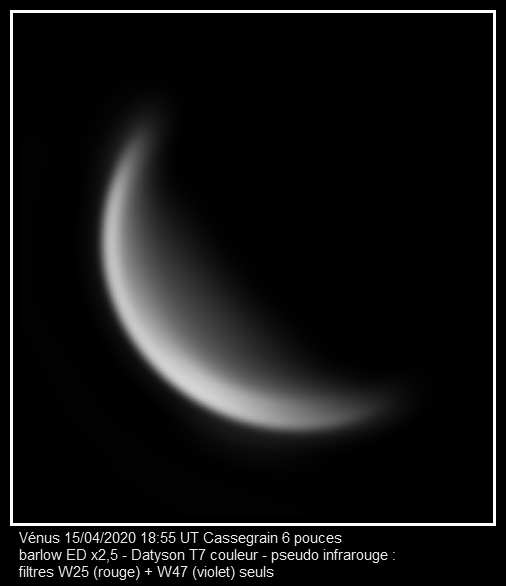

"UV" barlow "ED" :

Et pour finir les version "IR" :
Au foyer :

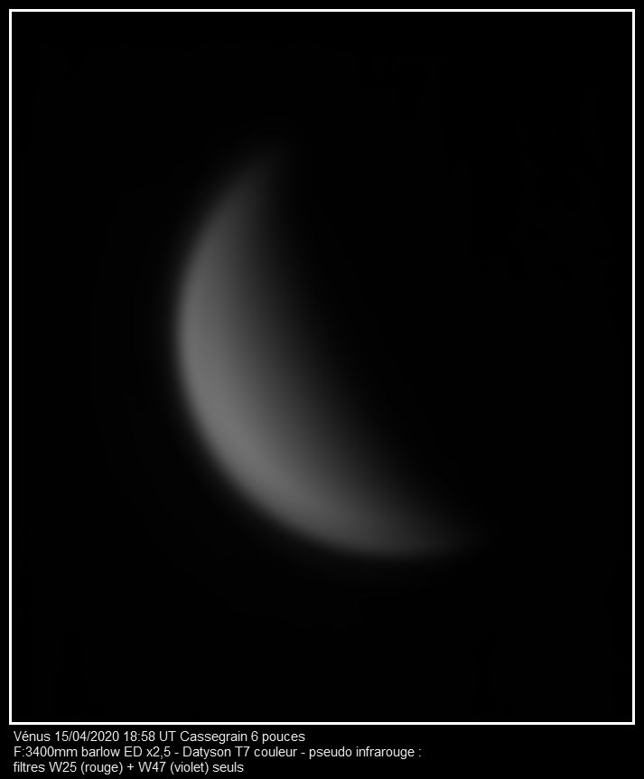

"IR" barlow "ED" :

Je pense qu'une barlow 2X suffit pour avoir un échantillonnage correct
L'image avec barlow 2X je la trouve meilleure qu'avec la 2.5X
La plus réussie est au foyer ;)
Par contre le terme plastique fait un peu peur, tu as moyen d'avoir mieux encore avec une bonne barlow

Bizarre, sur Webastro mes images sont (encore 😉 ) plus moches que sur Astrosurf...
Je pense qu'au foyer, la turbulence était trop présente, à 18h, certes elle est haute mais ça turbule trop, en plus j'ai des difficultés à mettre au point, difficile sans motorisation.
J'avais des doutes sur la barlow kepler "ED" x2,5, donc j'ai essayé avec la barlow que tout le monde a, livrée avec tous les premiers instruments : elle est intégrale plastoc.
Le résultat n'est pas si éloigné.
