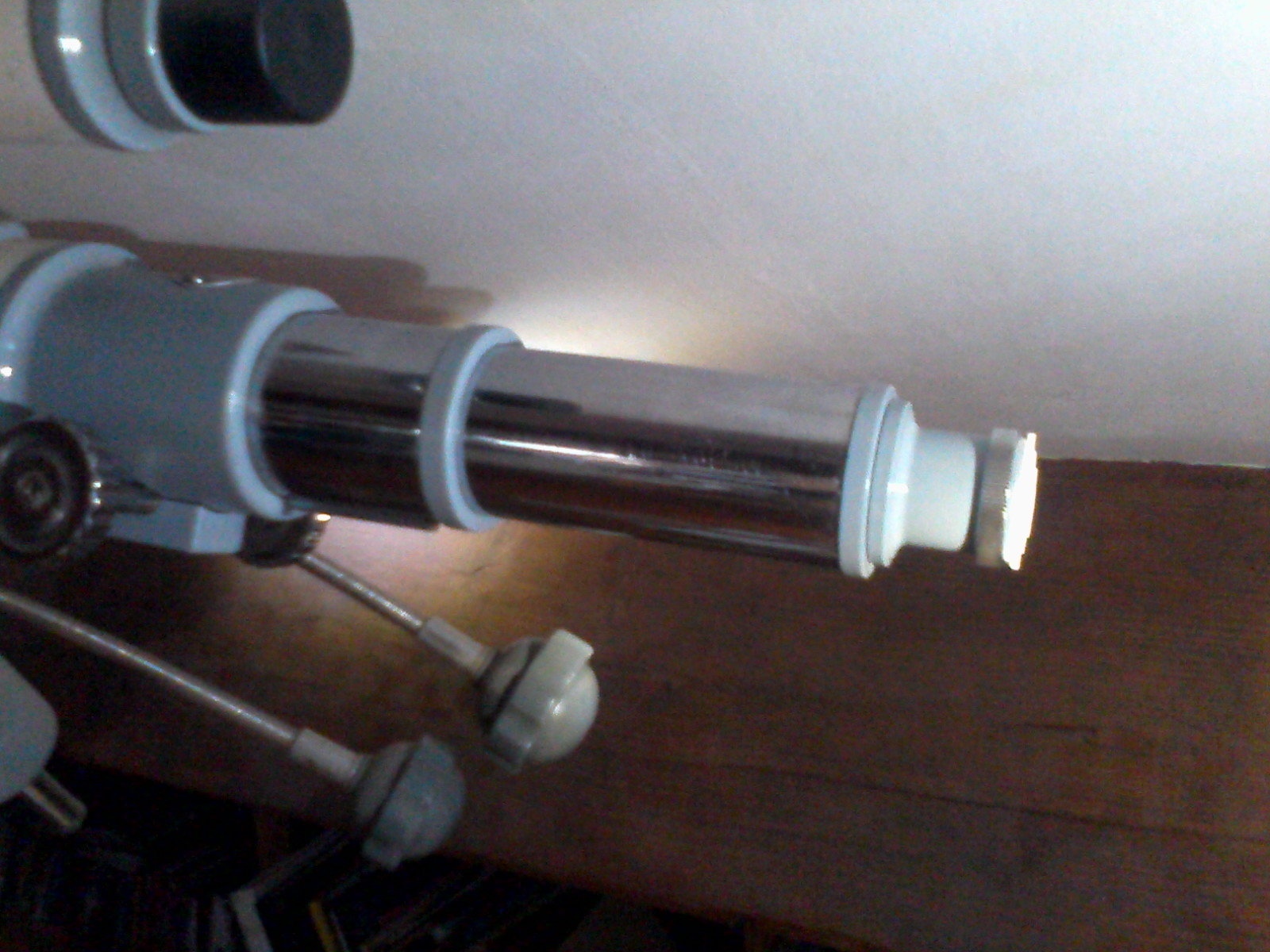

Il existe pourtant une troisième solution que je viens de découvrir un peu par hasard.Je profite du temps qu'il nous est donné pour faire l'inventaire, entre autre, des accessoires astro. En faisant le point sur les accessoires 24.5 j'ai retrouvé une bague, rangée depuis plusieurs années n'en connaissant pas la fonction.Tout à coup une idée, une évidence presque. Et si cette bague se vissait sur les oculaires 31.75 à la place de la douille 31.75. Je saisis les deux oculaires que j'ai sous les mains  un Taka 18mm et un Célestron 26mm. Et bingo ça marche.
IMG_20200417_080849.thumb.jpg.501b498d085f94a5d1af712d622cfe2d.jpgIMG_20200417_080926.thumb.jpg.bfa817c6fb63990f3be6fce5c6b1a8c8.jpg
Connaissiez-vous ce petit accessoire bien pratique ?
Je pense qu'il s'adapte sur beaucoup d'oculaires des années 80/90. Malheureusement je n'ai que ces deux pour essayer.
Modifié par bosgi

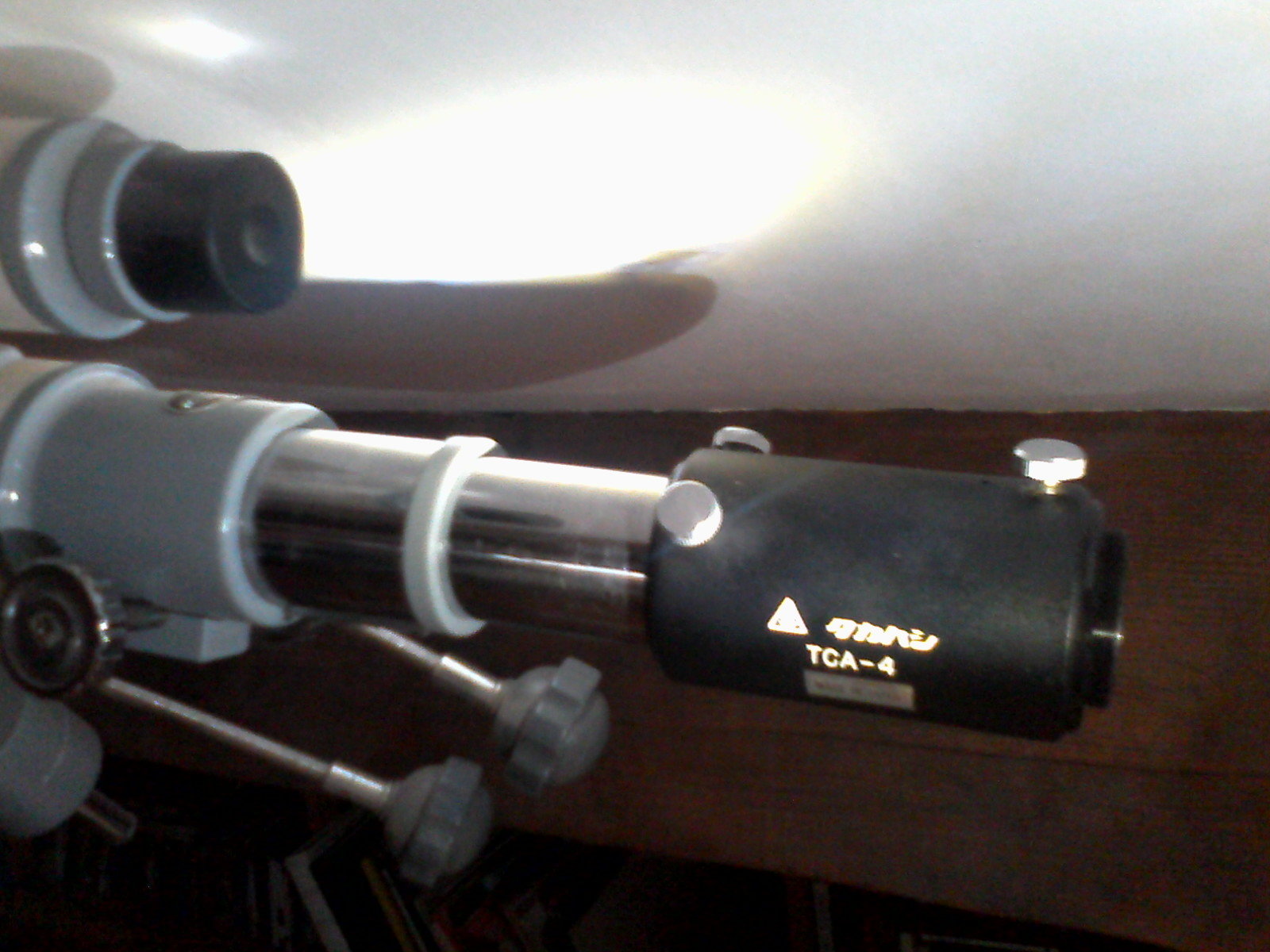

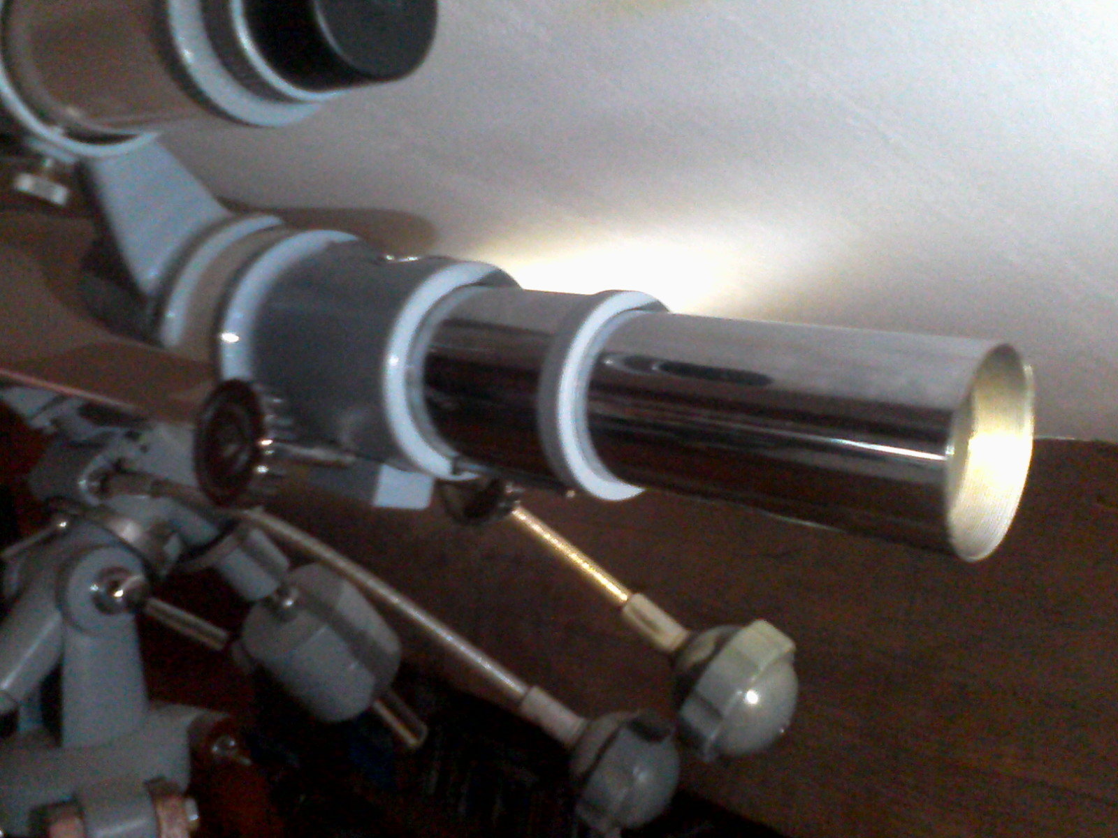

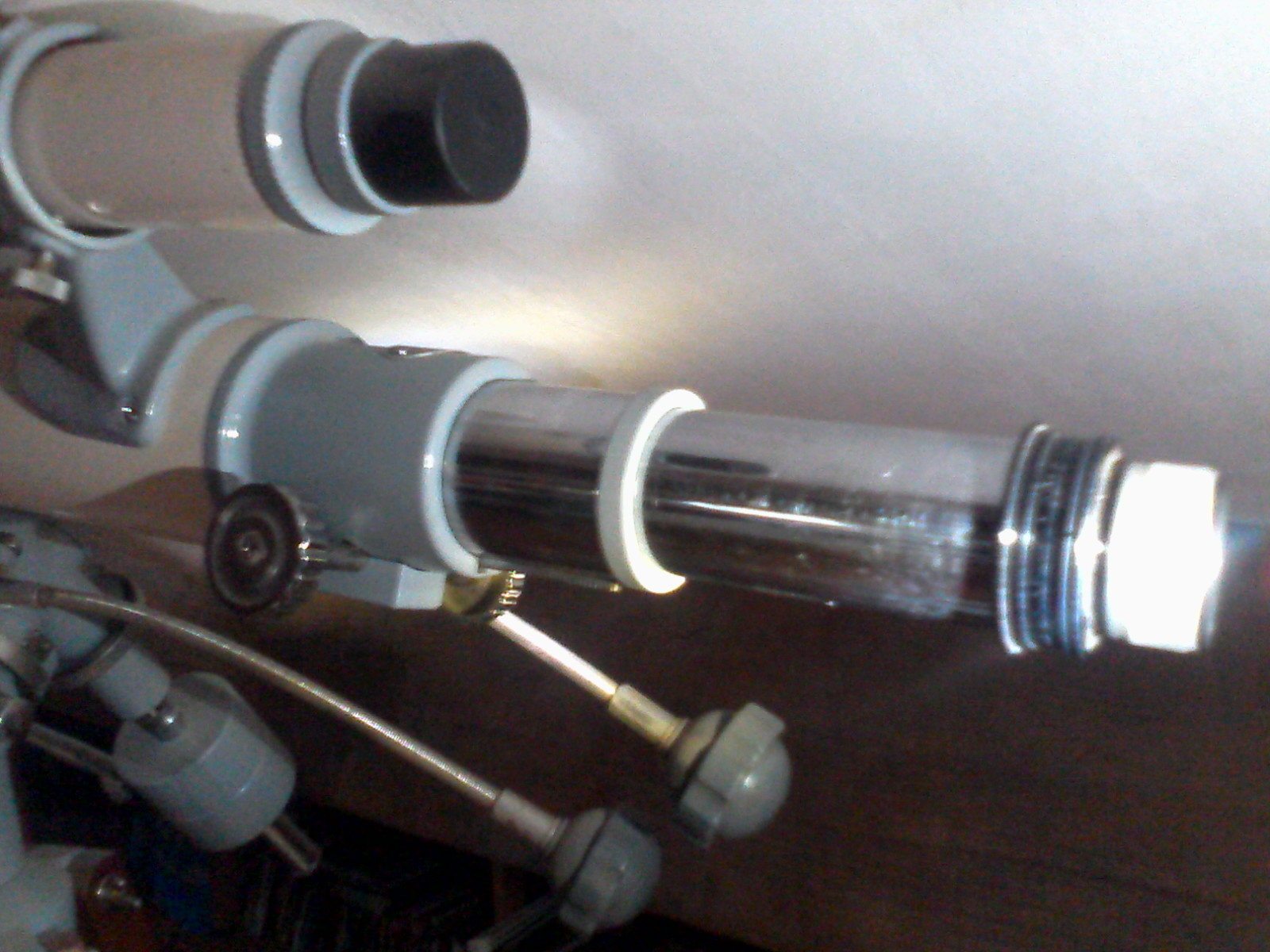

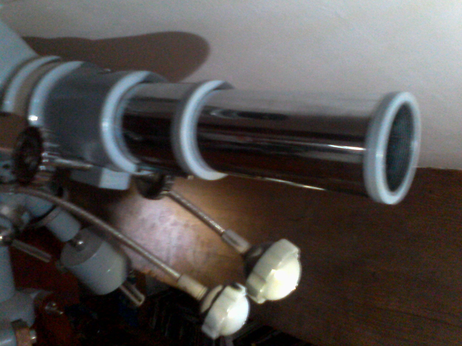

Je viens de faire une autre découverte intéressante sur ma lunette 77/1000 Eikow de 1967. La bague 24.5 d'origine présente deux pas de vis.
Le premier est en 36.4, le second en 42. Il permet par exemple de monter un raccord photo taka avec projection, mais il peut recevoir également une bague taka 42 / 31.75.
Le démontage de la prelièer bague libère le pas de vis 36.4
Le démontage de la deuxième bague permet l'accès au pas de vis 42mm
Raccord photo Taka monté sur pas de vis 42
Bague 31.75 Taka montée sur pas de vis 42mm.

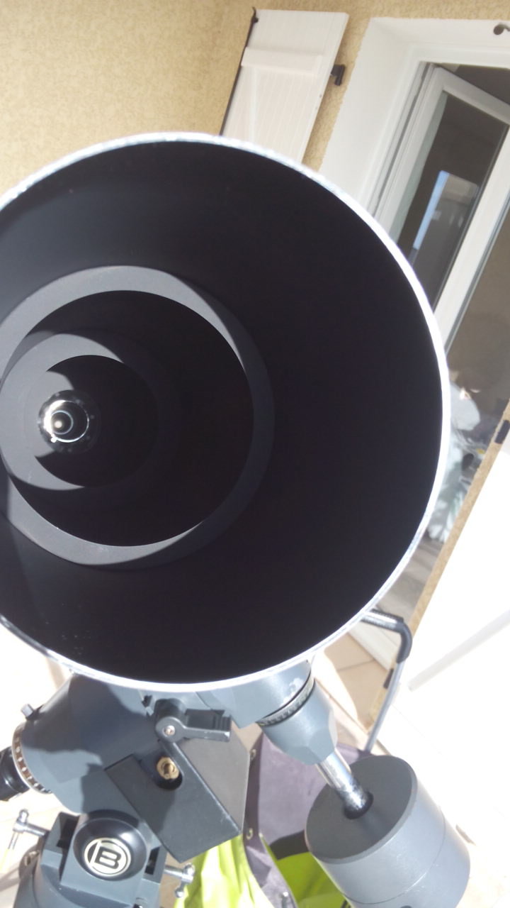

Je me suis toujours demandé si le bafflage interne d'une lunette astronomique ne conditionnait quand même pas le coulant final optimal en sortie?
Il y a 18 heures, oliver55 a dit :
J'ai regardé cela pour les 2 lunettes que je dois monter : j'ai mis ça dans le sujet 80mm de qualité.

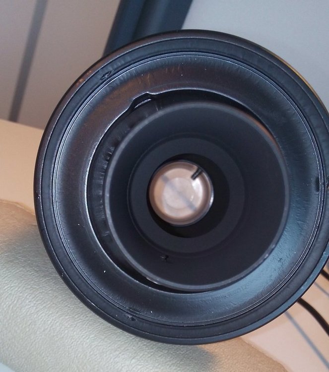

Le focuser est parfois bafflé comme la photo. A chaque fois un rétrécissement de diamètre fait office de bafflage (et le pare buée aussi)
En l'occurrence, même en coulant Japonais M36.4 en sortie du focuser, il y a une grande différence avec le champ totalement clair.
Mais aussi, ce sont des anciennes conceptions pour les achromats, avec pour but de limiter la couleur latérale. Ce baffle ajouté dans le focuser fait environ 24.5mm de diamètre, à l'arrivée sur l'oculaire/le renvoi on obtient quelque chose comme 22mm utilisable.
En l'occurrence, c'est utile pour les f/D long, le contraste s'en trouve amélioré
Mais si l'engin doit vous servir pour du champ profond, il est préférable qu'il soit monté en M43 (+ gros tube) plutôt qu'en M36.4, le bafflage interne sera conçu en fonction et vous pourrez mettre un adaptateur M43/T2 comme j'avais fait sur ma Vixen 102M et un porte-oculaire 2" ou 1"1/4
Baffle80-900b.jpgIMG_20191129_140626.focuser.jpg.dc73755898413a55c0dacde0f786c1fc.jpgIMG_20180101_111256.thumb.jpg.0939a03566889deb2f6582d864e820ce.jpg
En M43 tu peux espérer 38mm d'ouverture, moyennant de vérifier l'organisation des baffles dans la lunette et le PO
Les baffles de la Vixen 102M me permettait de profiter du gros PO M43 : 3 baffles + entrée PO + raccord 1"1/4 au fond -> pas de baffle focuser sur celle-là
