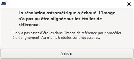

latrade24 Posté 17 avril 2020 Posté 17 avril 2020 Bonjour à tous, Petit souci. J'essaie d'étalonner les couleurs d'une image. Le mode automatique ne marche pas malgré avoir renseigné la focale et la taille des pixels, j'essaie donc en mode manuel, mais je n'arrive pas à sélectionner au moins 6 étoiles sur l'image comment faire ? j'ai beau cliquer dessus, clic droit, gauche, rien à faire.

latrade24 Posté 17 avril 2020 Auteur Posté 17 avril 2020 Désolé d'avoir posté dans la mauvaise section. il y a 31 minutes, Petitprost a dit : En mode manuel je commence par dessiner un carre dans une zone sans étoile pour le fond de ciel et ensuite je fais la même chose sur l'objet Merci pour ton retour. Je me suis mal exprimé : c'est dans "étalonnage des couleurs par photométrie" -> Détection des étoiles. Je suppose que siril va chercher l'indice de couleurs des étoiles pour l'étalonnage mais je n'arrive pas à sélectionner des étoiles. J'ai un message : Il n'y a pas assez d'étoiles dans l'image de référence pour procéder à un alignement.

latrade24 Posté 17 avril 2020 Auteur Posté 17 avril 2020 il y a une heure, mbnb24 a dit : As tu essayé de sélectionner une zone de ton image contenant plus de 6 étoiles ? Oui, sans résultat Voici le message :

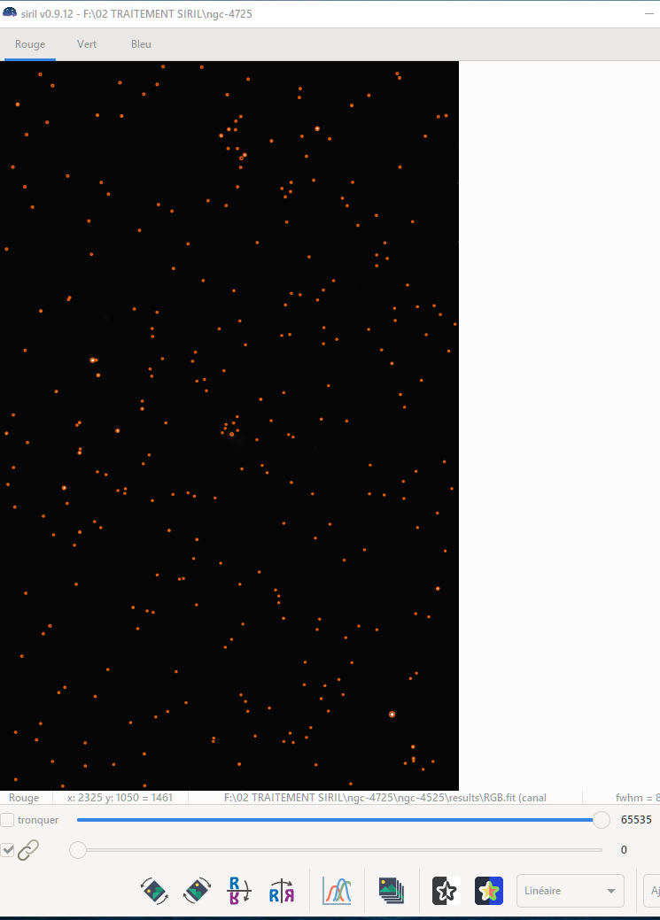

lock042 Posté 17 avril 2020 Posté 17 avril 2020 (modifié) Ah, ben tu sélectionne une étoile, puis tu fais clique droit, pointer l'étoile. Et tu recommences. L'idéal étant d'en avoir plein. Pas seulement 6. Et les plus brillantes évidemment. Une vingtaine peut etre cool. Mais tu le fais en manuel car en auto il ne trouve pas des étoiles ??? Ou parce qu'il n'arrive pas a faire d'astrométrie ? Si c'est le deuxième cas faut surtout essayer de changer la focale par iterration pour voir. Modifié 17 avril 2020 par lock042
latrade24 Posté 17 avril 2020 Auteur Posté 17 avril 2020 Je voudrais le faire en manuel car l'astrométrie échoue. J'ai changé plusieurs fois la focale par pas de 50mm mais rien à faire. Ca a très bien marché sur une autre image et là non, ça veut pas même en mode linéaire. Le clic droit me donne pointer l'étoile mais en grisé...
Petitprost Posté 17 avril 2020 Posté 17 avril 2020 (modifié) " Pointer l'étoile " est grisé chez moi il faut faire un cadre sur chaque étoile , ok toujours pas de résolution Modifié 17 avril 2020 par Petitprost
latrade24 Posté 17 avril 2020 Auteur Posté 17 avril 2020 (modifié) Merci. Oui, faut faire un cadre puis clic droit. Donc là, assez d'étoiles mais la résolution astrométrique ne marche pas. Modifié 17 avril 2020 par latrade24
