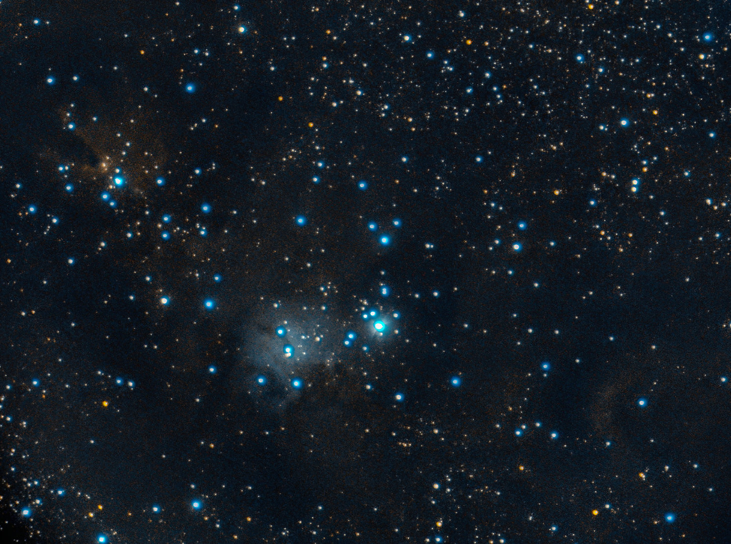

Alors je vous présente la nébuleuse du cone (NGC 2264).
92x60s - 800 iso - 450D défiltré partiel - filtre CLS-CCD - Lunette achromatique 102/600 (f/5.9)
Je vous explique ma démarche (Sous SiriL) :
1- Prétraitement (DOF) de chaque brute
2- Alignement
3- Premier empilement pour déterminer les bandes sombres
4- Crop de toute la séquence
5- Re-alignement (pour être sûre)
6- Empilement (Winsorized Sigma Clipping)
RMS de fond de ciel sur une unique brute prétraitée après recadrage de la séquence (canal Vert) : 18.041 ADU
RMS résultant théorique : 18.041/RACINE(92) = 1.88 ADU !!!!!!! 😲
RMS résultant observé  : 3.161 ADU
J'utilise la commande bgnoise sous Siril pour trouver la valeur du RMS de fond de ciel.
D'après la théorie, je devrais faire le traitement les doigts dans le nez (et 92 min, c'est quand même pas dégueu même en centre ville...).
Alors, je vous mets le lien de mon stack brut de fonderie, et je vous laisse me dire si le traitement est facile....
https://drive.google.com/open?id=1XOjm6Z8Znm63JGBW_T7W8b5Robc49wl8
Merci pour votre aide ;)
Je débute et je risque de dire de la merde, mais pour moi, sur ton fit, les étoiles sont malades, très saturées et/ou avec une très forte aberration chromatique
Je ne sais pas ce qu'est le RMS mais tu as énormément de bruits.
Faut attendre que quelqu'un de plus expérimenté que moi te réponde (je rajoute l'image pour ceux qui ne pourront pas télécharger ton fit).
Peut être essayer de faire des poses moins longues et de corriger l'aberration (si c'est ça)?

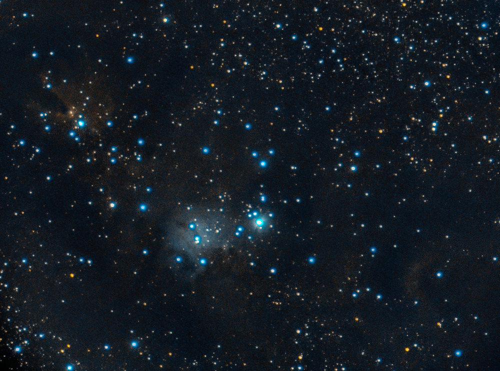

j'ai fais plusieurs tentatives et c'est le meilleurs résultat que j'ai eu:
