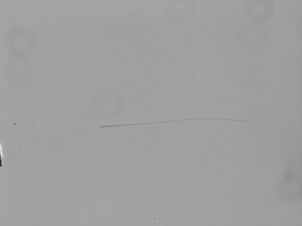

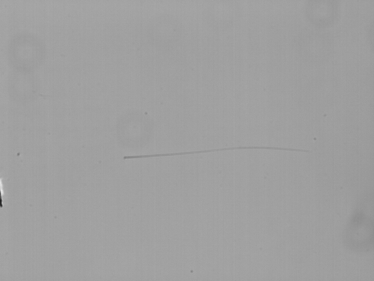

En voulant imager Venus hier avec ma T7C (équivalent asi120), je me suis rendu compte que j'avais une poussière sur le capteur. hop, je démonte et me sers de mon kit spécial de nettoyage de capteur avec mon petit bâtonnet souple et je remonte. Et là... horreur. En nettoyant, j'ai créé une micro-rayure en plein milieu du capteur... Argh!!!!!! pourtant, j'ai l'habitude de le nettoyer, la tâche étant même plus ardue sur mon Nex-5 défiltré totalement...
Bref.  Je pense que si je cale l'image au dessus ou en dessous de la rayure ça devrait passer du moins pour les planètes... mais la lune???

Je pense que la rayure peut en partie disparaître grâce à un flat maître (mais en perdant un peu d'information à cet endroit)

Il y a 2 heures, olivierr31 a dit :
Salut.
En effet. C'est d'ailleurs la photo du flat maître qui est au dessus. 🙂
