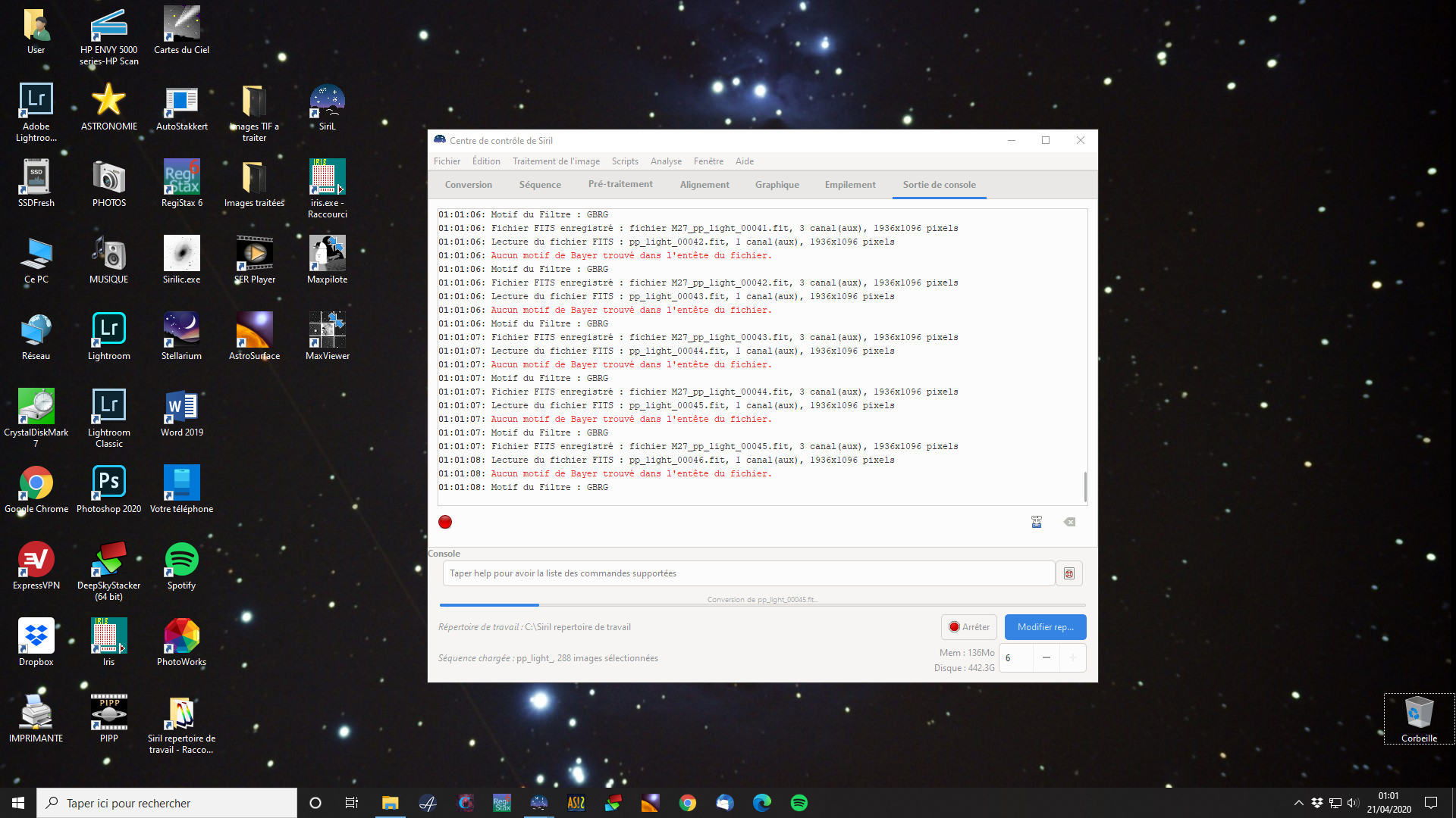

Mick02 Posté 20 avril 2020 Auteur Partager Posté 20 avril 2020 Bonsoir, Me revoilà déjà, désolé 😁 Lors du dématriçage de mes fichiers, que signifie ce qui est écrit en rouge sur la capture d'écran ? Pour info ma caméra est ZWO 385. Merci. Mick Lien vers le commentaire Partager sur d’autres sites More sharing options...

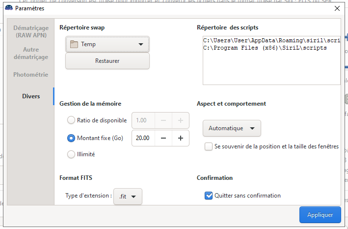

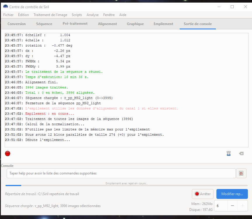

Mick02 Posté 23 avril 2020 Auteur Partager Posté 23 avril 2020 Bonjour, Au moment d'empiler avec SIRIL, le message suivant s'affiche sur la console : "N'utilise pas les limites de la mémoire max pour l'empilement" ? Je n'ai pas trouvé l'origine de ce message dans les tutos. Par ailleurs il a mis plus de 20 h entre hier et cette nuit pour empiler 4 000 images et ce n'était pas fini ? Pourquoi cette lenteur d'exécution alors que ce matin il a mis moins de 2 h pour la phase empilement de 2000 images. Pour les paramètres de la gestion mémoire dans les préférences j'ai mis 20 Go (mémoire vive de mon PC). Je suis sur windows 10. Merci pour votre aide. Mick Lien vers le commentaire Partager sur d’autres sites More sharing options...
lock042 Posté 23 avril 2020 Partager Posté 23 avril 2020 Tu as 20Go, mais tu as de la mémoire utilisé par le systeme. Donc forcément ca fait un goulot d'étranglement la. Donc met plutot un ratio de 0.7 Lien vers le commentaire Partager sur d’autres sites More sharing options...
Mick02 Posté 23 avril 2020 Auteur Partager Posté 23 avril 2020 Merci lock042, je vais tester ça. Lien vers le commentaire Partager sur d’autres sites More sharing options...
