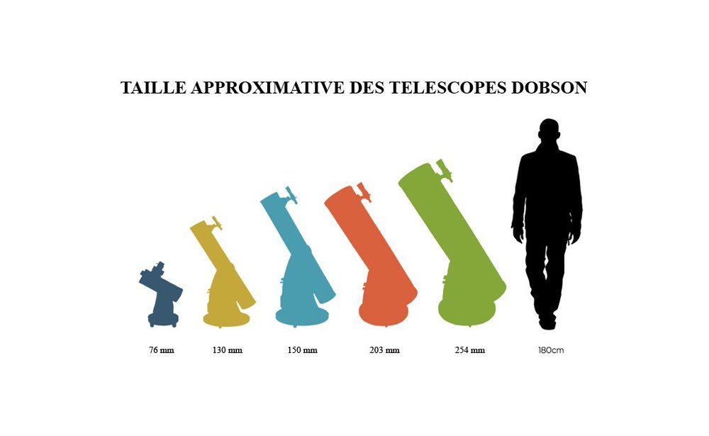

J'aurais une question concernant le dobson et sa hauteur. À quel hauteur un dobson a-t-il son objectif à peu près?
C'est aussi ce qui me rebute un peu je pense.
Une chaise j'en ai bien sûr, mais observer debout c'est un peu plus intéressant je pense.

Hauteur du porte oculaire au zénith autour de 1m20.
En général on le rehausse avec des grosses cales ou une caisse en bois.  J'ai personnellement scié des morceaux de planches cloutées entre elles pour faire 3 cubes de 15×15x15cm et je pose le rocker du dobson dessus.
Tu mesures combien ?
Voir davantage
grosso modo :
Dobson ORION Skyquest XT10 IntelliScope
l'idéal , avant de se lancer dans un achat "bille en tête" , serait quand même de voir le matériel en action afin de mieux se rendre comptes des différences, avantages & inconvénients :)

Ok, merci pour le schéma, permet de bien se rendre compte
je dois faire 1m85 à peu de choses près (ou plus)

Seul point négatif effectivement c'est le poids, j'ai un escalier jusqu'à ma chambre et j'aimerais bien qu'il y soit exposé le reste du temps, après il me semble qu'ils sont souvent démontable en 2 parties tout de même (je sais pas si je dit des bétises sur le dobson)
Voir davantage
Pas de soucis prend ton temps, mais selon tes envies et tes critières, tu verras que ton choix va naturellement se tourner vers le matériel qui te convient le mieux même si ce n'était pas forcément ce que tu désirais au départ. Demande toi ce que tu veux vraiment faire avec ton instrument, et si tu peux te passer de certaines choses qui ne sont pas nécessairement indispensable.
Oui il faudra que tu fasses la collimation, mais elle bougera moins que sur un tube serrurier c'est certain. Par contre ça ne réduit pas vraiment la PL, ça évite juste que les lumières parasites passent entre ton mirroir secondaire et ton mirroir primaire et viennent dégrader l'image que tu auras à l'oculaire. Bon après, sur les tubes serrurier, on met une jupe noir tout autour pour empêcher ce phénomène du coup.
Oui le dobson tube plein est démontable en 2 parties.

Avec 1100€ (ou même un peu moins) tu vas déjà pouvoir te faire sacrément plaisir !
Si tu partais sur un dobson admettons, tu pourrais au minimum te diriger vers un 254mm (là ça commence à causer niveau ciel profond), entre 500 et 700€ le télescope en moyenne et tu peux facilement rajouter 2 oculaires de qualité comme par exemple la série explore scientific 82° (voir les prix ici : https://www.telescopes-et-accessoires.fr/PBSCCatalog.asp  c'est un site sérieux et réputé parmis d'autre). Pour finir, un laser de collimation correcte et réglable, revient un peu près à 70/80€ ( https://www.teleskop-express.de/shop/product_info.php/info/p83_TS-Optics-Newtonian-Laser-Collimator---1-25--connection---full-metal.html  celui-ci est très bien car il peut se régler avec les petites vis sur le côté si jamais le laser n'est plus centré, ce qui est très important). Un cheshire par contre, est beaucoup moins cher mais moins évident à utiliser au début, par contre ça marche tout aussi bien et c'est même plus précis.
Donc au final, le tout additionné, ça rentrerait dans le budget avec cette configuration :)
A noter qu'un télescope avec une monture qui tient un minimum la route (et avec le goto), reviendrait à se rabattre sur un 150mm, le tout pour un peu plus de 900€. Ca fait réfléchir tout de même car 100mm d'écart entre 2 télescopes, la différence est importante en visuel. A toi de choisir ;)
