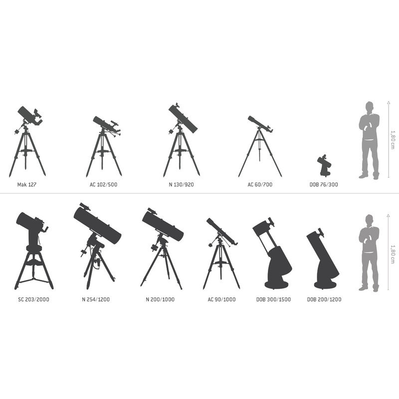

Bonjour Akiluc, et bienvenue sur le forum
Je vais être ici un peu hors sujet car je ne parlerais pas d'oculaires (ta demande initiale), et je ne vais pas non plus tenter de de t'inciter/dissuader d'opter pour un dobson au lieu d'une monture équatoriale, les avantages inconvénients de chacun sont biens connus et les différents conseils qui ont été donnés ici me semblent très pertinents (note: j'ai un dobson et une équatoriale...)
Juste quelques précisions sur ton souhait de transporter ton télescope depuis ta chambre vers la terrasse ou le jardin, car oui, tu fais partie des chanceux qui peuvent observer "à domicile" avec un jardin et une qualité de ciel convenable.
Ton choix initial s'orientait vers un Newton Skywatcher 200/1000 sur une equatoriale EQ5
Le tube fait 8.8Kg, la monture 6Kg, le trépied 3.8kg, les contrepoids 2x5Kg. Au total donc 28,6kg. Il est fort probable que tu devras faire plusieurs voyages (en plus du poids c'est volumineux, donc encombrant (voir image ci-dessous) et donc difficile voire impossible à déplacer d'une seule pièce.
Tu vas y ajouter quelques oculaires et accessoires (laser ou cheshire pour la colimation, une carte ou PSA, etc...) et donc chaque fois c'est 30 kg de barda à trimbaler (ce n'est pas pour te faire peur ou te dissuader, c'est juste pour te sensibiliser au fait que l'observation astronomique c'est beaucoup de bonheur, mais aussi beaucoup de contraintes)
Tu veux une monture motorisée, ok, mais qui dit moteur dit électricité, et là aussi, l'observation à domicile ne nécessitera qu'une longue rallonge (pense à ceux qui doivent en plus trimbaler une batterie de voiture de 15kg pour aller observer en rase campagne...)
Important: si tu optes pour une monture motorisée, elles sont habituellement alimentées en 12V, pense à un transfo 220V/12V, il n'est en général pas fourni avec le télescope
Ah! si quand même, je vais te donner un conseil, c'est "prends ton temps", je sais ce n'est pas facile, mais crois moi, passer quelques heures voire jours à étudier d'une part tes besoins/souhaits et d'autre part l'offre de matériels existants, ou a consulter et confronter les avis, au final cela sera payant...
