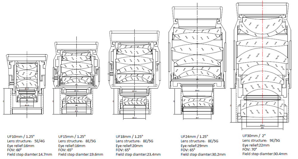

Bonjour Lyl,
Que penses-tu de la gamme d'oculaires APM Ultra Flat Field (65°) pour son futur Dobson 254/1250 qu'il utilisera sans correcteur de coma ?
ou Hyperion ?
Pour répondre à toutes les propositions d'accessoires:
-Je préfère acheter un maximum d'accessoires chez le même fournisseur, ça simplifie plein de choses dont la livraison, donc je pense ne pas retenir le dernier chercheur de alexis.
-Les 2 autres chercheurs proposé sont sur OU donc ça me va, leur prix est un peu plus un frein (même si c'est pas cher) car ça augmente encore un peu le budget, mais si le prend le laser de collimation conseillé ça le baisse, donc ça va. Je prendrais en préférence le premier proposé par Alexis, le moins cher, même s'il semble un peu moins esthétique (bon après ça sera la nuit donc on s'en fiche ^^). Je vais peut-être sembler embêtant, mais si vous les avez déjà manipulé, pouvez-vous me confirmer qu'ils sont bien adaptés pour être facilement montable sur le tube??
-Je comptais effectivement prendre quand même une PSA (dont je ne sais pas le prix car il n'est pas affiché) et le seul endroit où je l'ai trouvé en vente c'est sur amazon. Donc ça ne me gène pas de passer par amazon pour le collimateur également. Après il est pour l'instant à moitié prix, est-ce que ça va être le cas quand je voudrais faire l'achat...
-Si jamais niveau budget je suis trop serré, j'attendrai peut-être un peu plus longtemps pour prendre le chercheur à point puisqu'il y a déjà un chercheur.
  Le 19/04/2020 à 12:27, Darth Vader a dit :
Voir davantage

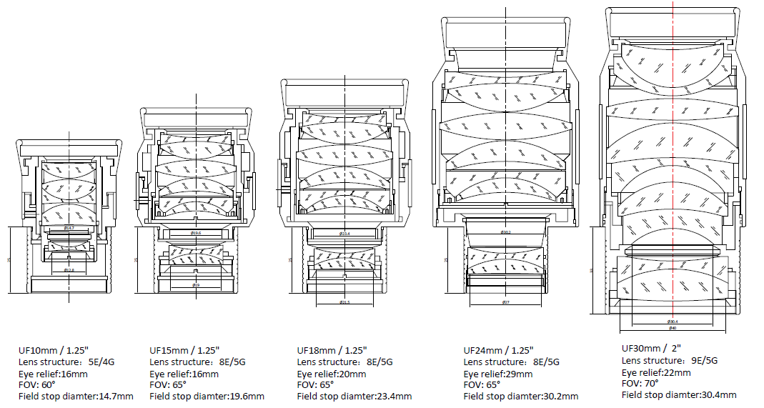

J'ai eu le 24mm, très bon, avec quelques défauts de fabrication au début. J'avais écris là-dessus sur Astrosurf.
J'ai encore la doc de lancement qui a été retirée
Le 30mm (fait par Mark Ackerman, pour pouvoir être utilisé en jumelle géante bino) et le 10mm sont à part.
J'avais fait le rétro-engineering du 30mm sur Cloudy-Nights, ce qui avait fait sortir Mark de son repaire (lol, c'est comme si on m'avait prise pour une paparazzi)
Les 15 18 et 24 sont une version améliorée du LVW de Vixen avec, c'est mon avis personnel, un peu de correction de coma. APM (Markus) n'a jamais confirmé ou infirmé. Je n'ai pas réussi à savoir qui avait fait la conception. Le 10mm sent la patte de Gerd Düring vu quelques design Zeiss et TMB qui y ressemblent mais je n'y mettrais pas ma main à couper.

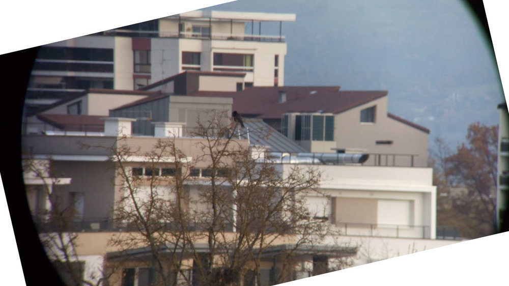

image.thumb.png.2ad387608d9f604fd37bc1e8cfcec25d.pngIMG_20171119_164424r.jpg.59aadd4902de2c1
Sur mon newton f/5 de jour, mise au point sur les arbres (le corbeau m'avait interpellée), photo smartphone, pas très bonne certes, à hauteur de la bonnette (on peut faire mieux) -> le rendu est plutôt uniforme ce qui confirme au moins que le champ est presque plat pour un 65°.
Je n'ai jamais pu tester le 10mm et en fait ce fut un motif d'échanges piquants avec Markus et son équipe : à cause de 3 mois de retard pour le petit modèle, j'ai loupé toutes les star party ou on avait prévu qu'il devait être testé. Fini les précommandes, je ne me laisse plus avoir.
Retrouvé sur le site de Vladimir Sacek : le rayon au foyer d'un 200mm f/5, pour lequel la coma est suffisamment faible pour que la qualité du spot reste "diffraction limited" est de 1.4mm.
Ce qui donne un diamètre au field stop de 2.8mm ou 14% seulement du champ d'un oculaire 14mm sans correction de coma. Evidemment à environ 3mm de pupille, c'est pas facile à voir, mais de là à dire qu'à 10mm d'axe on ne voit pas de coma, faut vraiment avoir mauvaise vue. Ceci dit l'oculaire ES 82° procure une petite correction, pas aussi prononcée que le nagler qui est volontairement annoncé corrigeant ça en fonction des focales. (cf brevets) US-Patent4286844, la formule en 2//2-2-2
