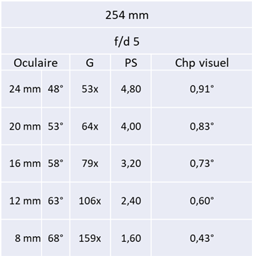

J'ai directement contacté Explore Scientific pour avoir des infos concernant les LER.
La réponse a été très rapide et très professionnelle.
Il s'agit donc uniquement d'une gamme permettant d'augmenter le relief d'oeil pour les porteurs de lunettes. Dans la réponse qui m'a été faite, il est écrit "Pour certaines longueurs focales populaires, nous avons la série LER supplémentaire 82° 4,5/6,5/8,5mm, spécialement pour les porteurs de lunettes qui ont besoin d'un relief oculaire encore meilleur que la série normale de 82°. " Vous avez ainsi la réponse concrète.
Je vous joins les tableaux qui m'ont été transmis. Le relief d'oeil est amélioré d'à peine 2mm pour les oculaires et les 8.8mm en perde un peu. Mais je pense que ça a été travaillé et étudié.
Donc perso, je pense que je choisirais plus entre les LER ou normaux en fonctions du grossissement que je veux, même si on ne passe que de 8.8 à 8.5.
Voici les PDFs:
21c3ebe5e286eee7d573e5742f72152c.pdf f3f0d4a8d9a7cd798f4aa11facb41ff3.pdf

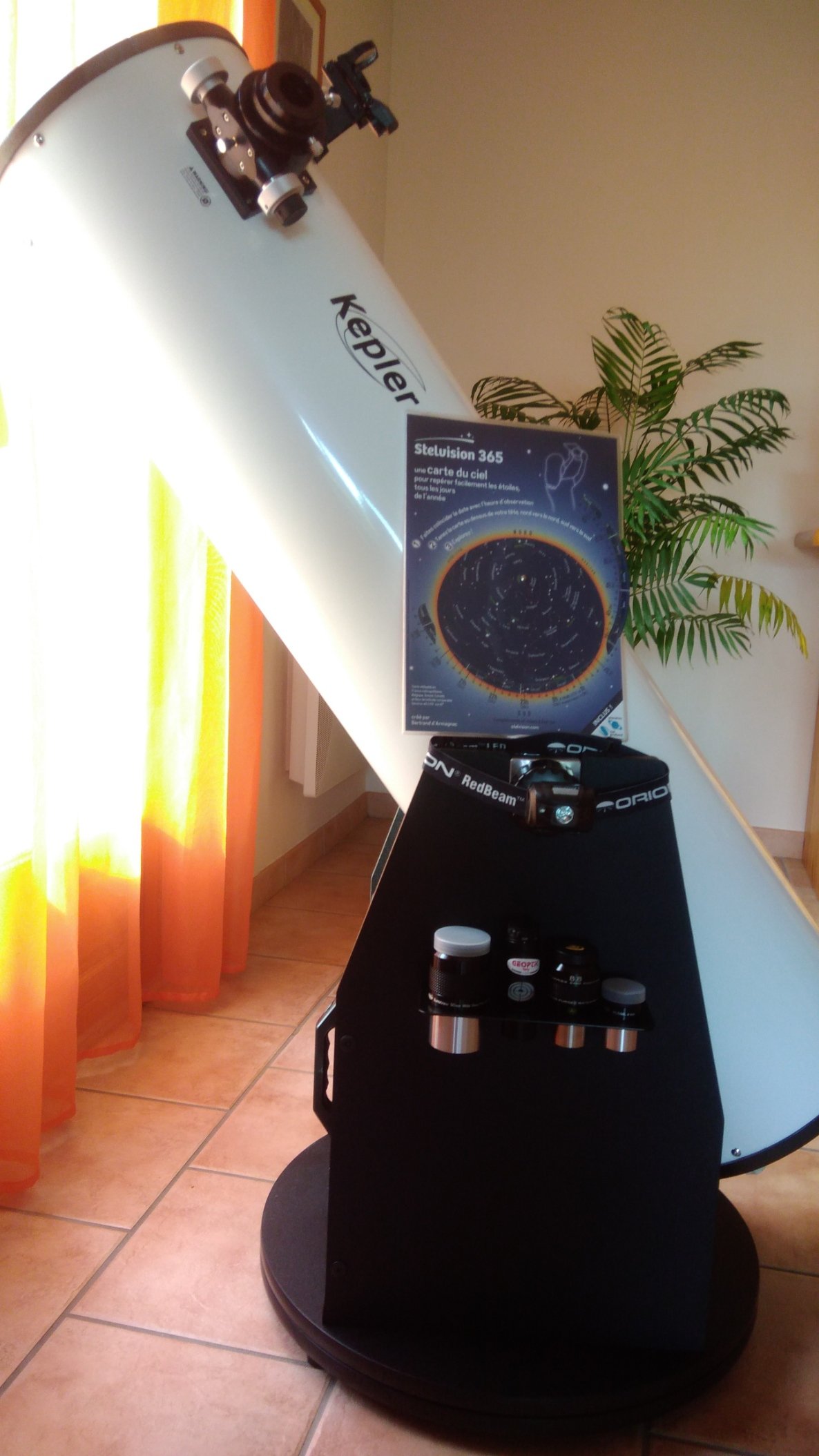

Salut @Akiluc
Super ton message, ça me rappel mes débuts en astronomie il y a au moins 16 ans de cela. Quelle émotion mes premières observations de la lune, des planètes et surtout d'andromède !
Effectivement quand on voit des fois la tronche des colis, on prend vite peur, mais ils sont toujours très bien emballé, c'est prévu pour de toute façon, vu le chemin qu'ils font. Quoi qu'il en soit, chronopost ne sont pas connu pour être sérieux. Laisser un colis devant la porte, sur une terrasse ou en bas d'une résidence par exemple à la vu de tout le monde, c'est loin d'être la première et la dernière fois malheureusement.
Niveau poids alors tu es pas trop surpris ? C'est pas trop la galère pour le monter dans ta chambre ? Donc tu as acheté le dobson 250mm Kepler, un chercheur point rouge, un laser de collimation, et 2 oculaires ES 14 et 8.8mm c'est bien ça ? Comme tu dis, les oculaires ES sont victime de leur succès, et le délai de réapprovisionnement est souvent long chez eux, peu importe le matériel (télescope dobson ou oculaires).
Tu peux nous faire une petite photo du matériel si tu veux :)

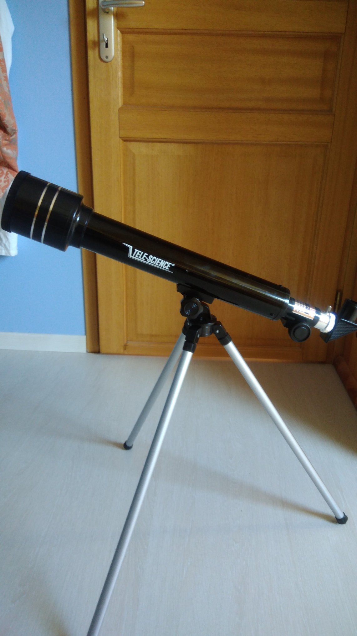

Voici les photos tant attendue:
Sur la première le télescope avec tous les accessoires. J'ai laissé de côté le renvoi coudé.
Sur la deuxième la lunette qui date d'il y a longtemps, 50/500, il y avait avec une oculaire de 20mm et un de 4mm, ils sont décrit comme grand champ mais ne doivent pas dépasser 52°, le 20mm est à peine plus grand que le 9mm Plossl fournit avec le télescope... Et une barlow *3. Donc niveau grossissement j'avais 25, 75, 125 et 375. La qualité n'était pas aidée par les oculaires...
Concernant ce soir, il va falloir que je vois le temps, bien que pour l'instant on ait un ciel bleu, il y a du vent en tout temps et des bonnes rafales. Je verrais en fonction des conditions.

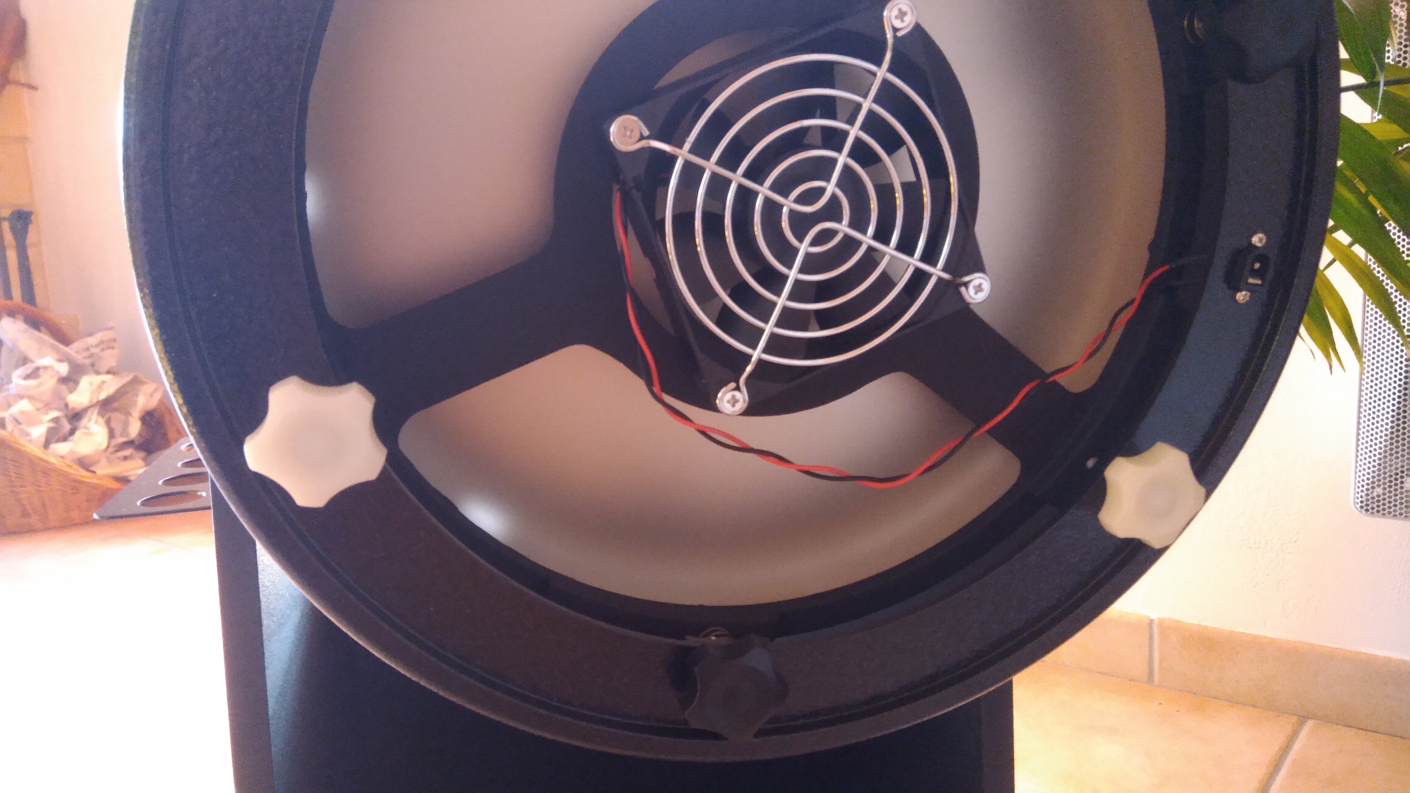

Simple question toute bête: pour le réglage du primaire, comment on reconnait les vis freins des vis réglage? La notice ne dit rien

@Akiluc Belle bête :) Tu peux faire une photo des vis de ton miroir primaire ? Normalement les vis de réglage sont plus grosses que les vis de blocage. Pour la magnitude surfacique pour le coup je ne sais pas.
Ouais, il est très beau!!
Voici la photo des vis, j'ai pas pris le haut car sinon y'a le soleil qui gêne.
