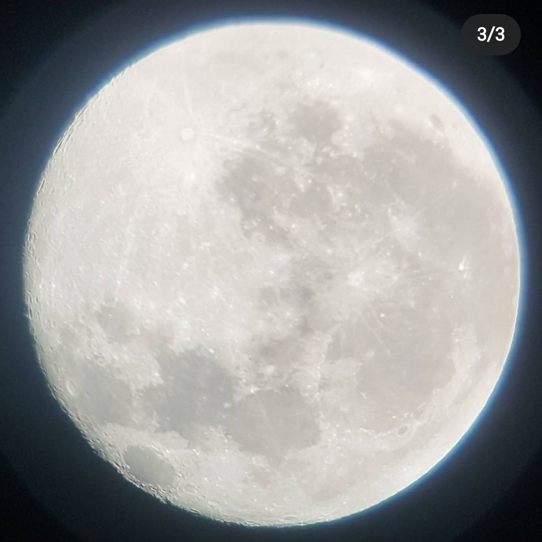

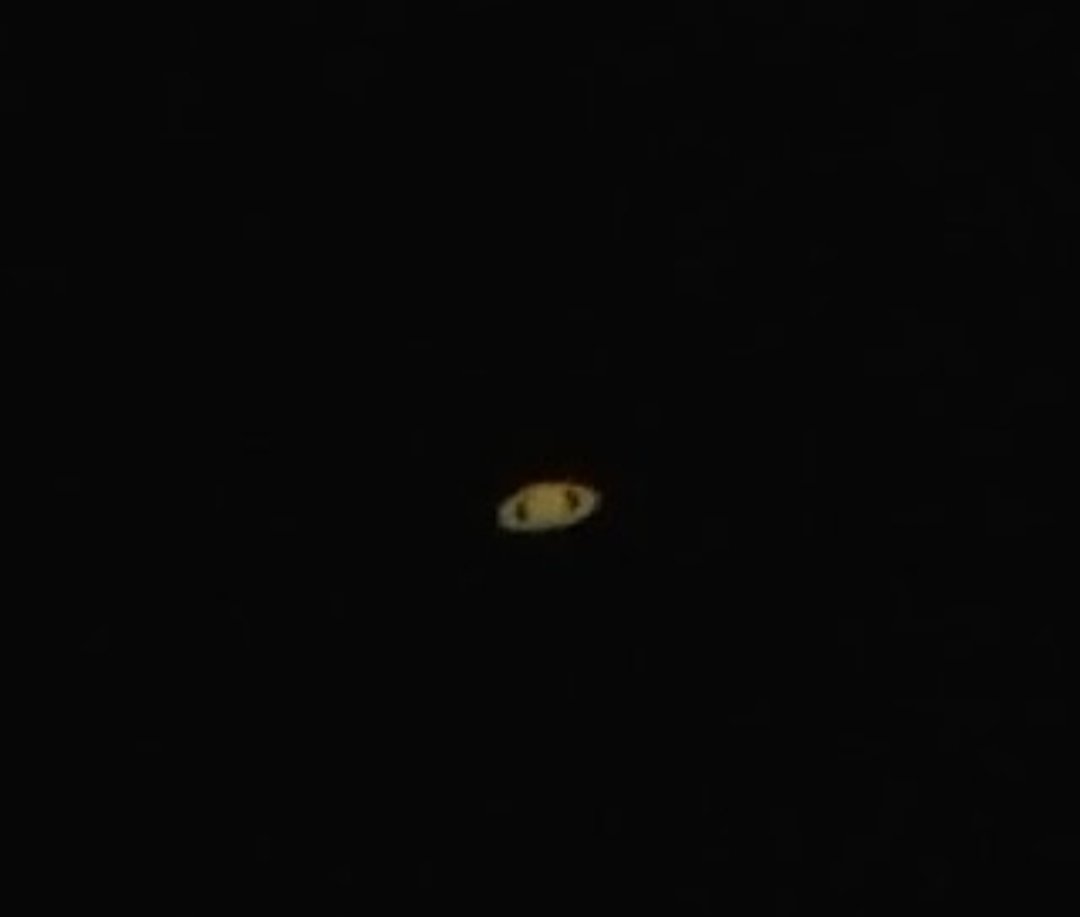

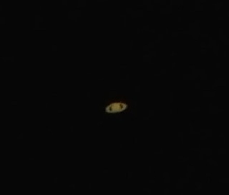

Voici une image de saturne et une de la lune prise telephone sur oculaire

Déjà à première vue si on se fie à ta photo de la Lune le problème n'est pas dramatique.

Encore une fois j'ai bon espoir que ça ne soit pas bien grave, tu n'aurais pas ce niveau de détail sur la Lune s'il y avait un problème rédhibitoire.

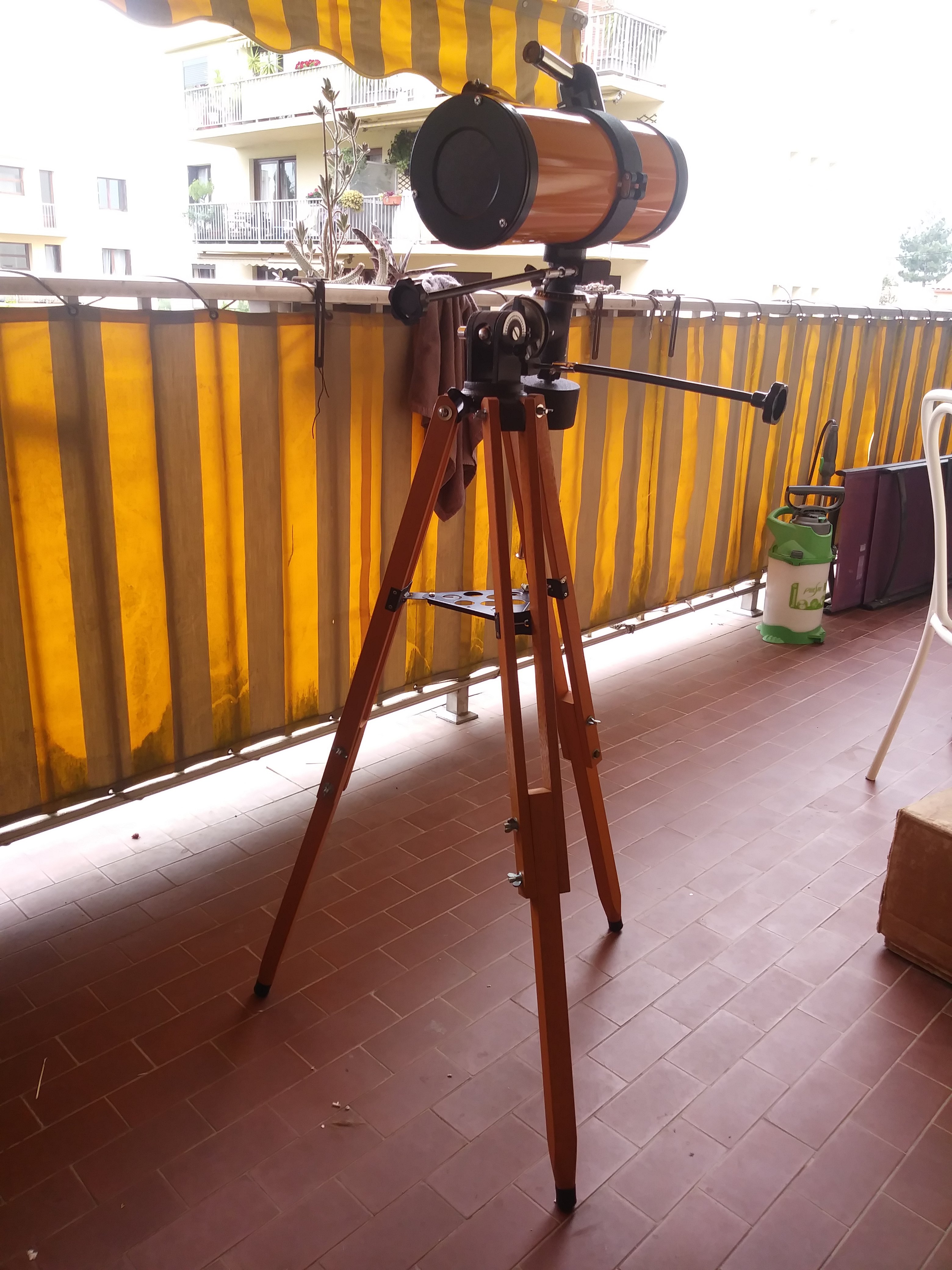

Ok ça va alors je verrai avec la collimation, je vais bien prendreen compte tout cela merci. Le voici
D'après la photo, ton télescope est un Tanzutsu catadioptrique 114/1000 japonais (distribué sous divers "labels" dont Paralux).
Si besoin du manuel d'utilisation de cet instrument, tu trouvera celui ci dans le club "l'astronomie vintage"  sous la rubrique "instruments anciens - manuels et descriptifs techniques"

Cool, comme son âge laissait le supposer tu as un modèle vintage bien plus sympa que les 114/1000 récents type Seben ou Zoomion.
Avec de bons réglages, mais c'est pas une mince affaire, l'aide d'un Club serait la bienvenue, tu peux espérer des images tout à fait sympa à faibles et moyens grossissements.

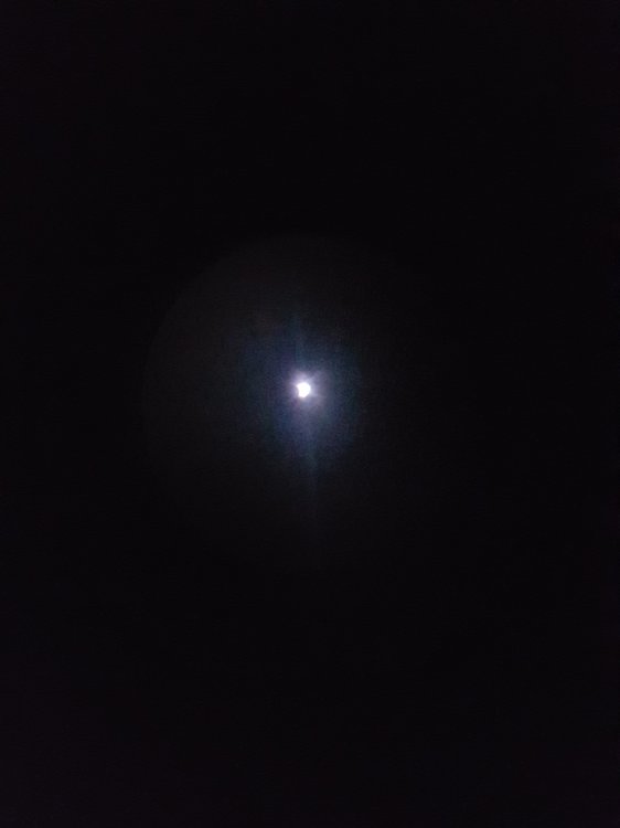

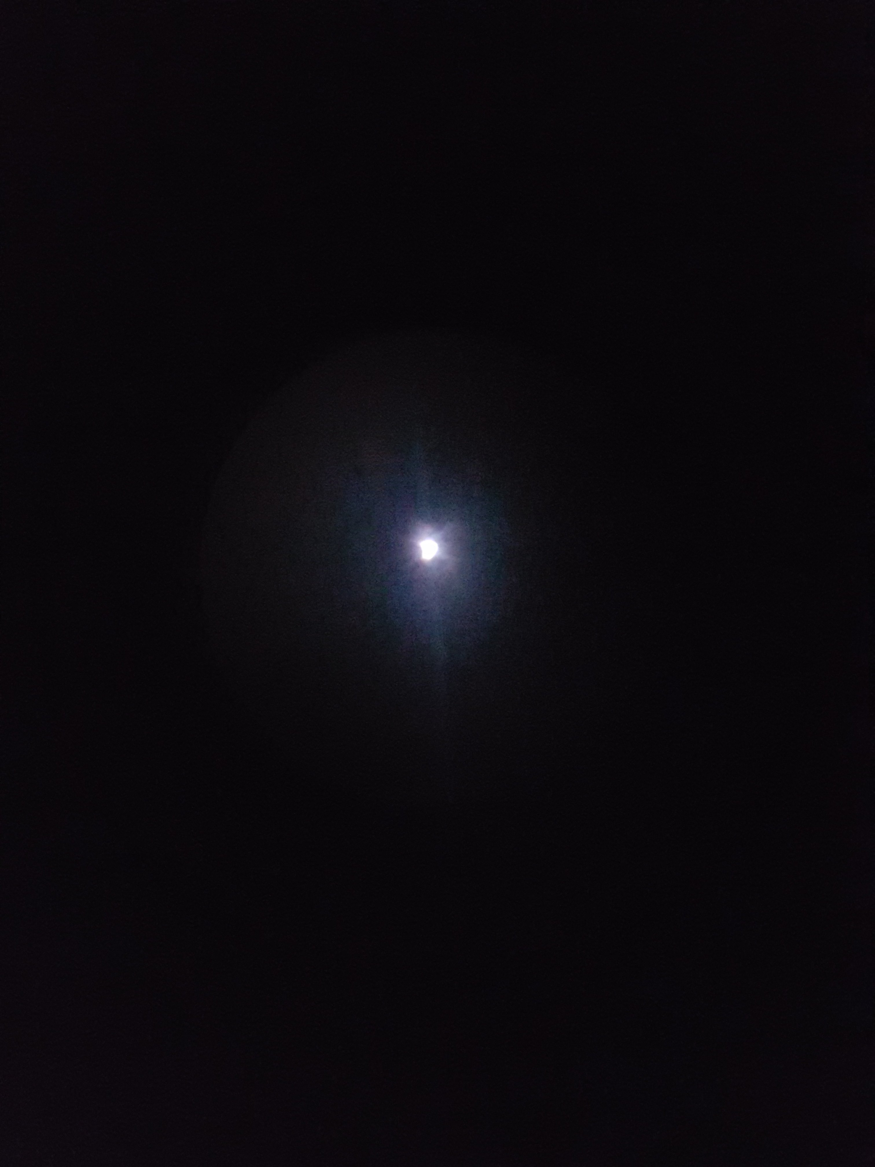

Je viens de prendre maitenant téléphone sur télescope venus sous ciel nuageux toujours sans aucun réglage étant donné que je ne peux collimater et elle est bien plus déformée que sur l'image pas de forme ronde comme on voit sur l'autre photo sans mise au point
Si Vénus n'apparaît pas de forme ronde c'est bon signe !
Elle présente des phases, comme la Lune, et actuellement elle a un aspect de gros croissant.
