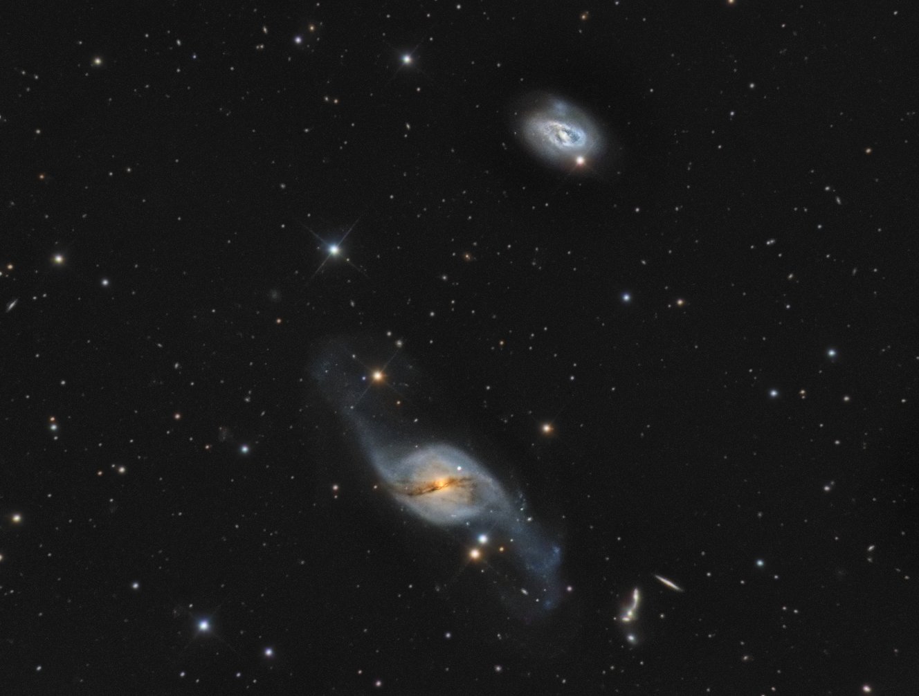

Voici ma petite ngc 3718 et pas mal de ces copines, le traitement n'est pas encore très évident...
Je suis preneur de toutes critiques et tout conseils pour évoluer.

Bonjour Justin,
Magnifique. J ai decouvert cette galaxie avec plaisir cette année et je trouve ton image vraiment splendide. Y a du signal, des couleurs naturelles et un traitement très doux.
Bravo
Samuel
Très belle prise, beau traitement, bravo !
Merci du partage, je ne l'ai pas encore essayée, je la mets sur ma liste.
Jean-Paul

Je pense avoir eu un brin de chance quand même. Car c'est ma meilleure image à ce jour.

superbe !
pareil je la met sur ma liste ! si les nuages nous laissent un peu tranquille parce-que la on bat des records
rafa
Elle est superbe tu peux en être fier.Je crois que je vais aller tenter de lui faire un coucou si le temps le permet.Bravo en tout cas t'as fait de sacrés progrès!

Sinon, c'est pas tant des progrès, c'est surtout que la 314L+, même si elle est pas toute jeune, elle dépote comparé à mon ancien 450D :)

Très réussi, je trouve, un beau traitement qui lui donne un aspect à la fois naturel et détaillé, de jolis détails (dans 3729 aussi), le fdc est très soigné avec une grande profondeur.

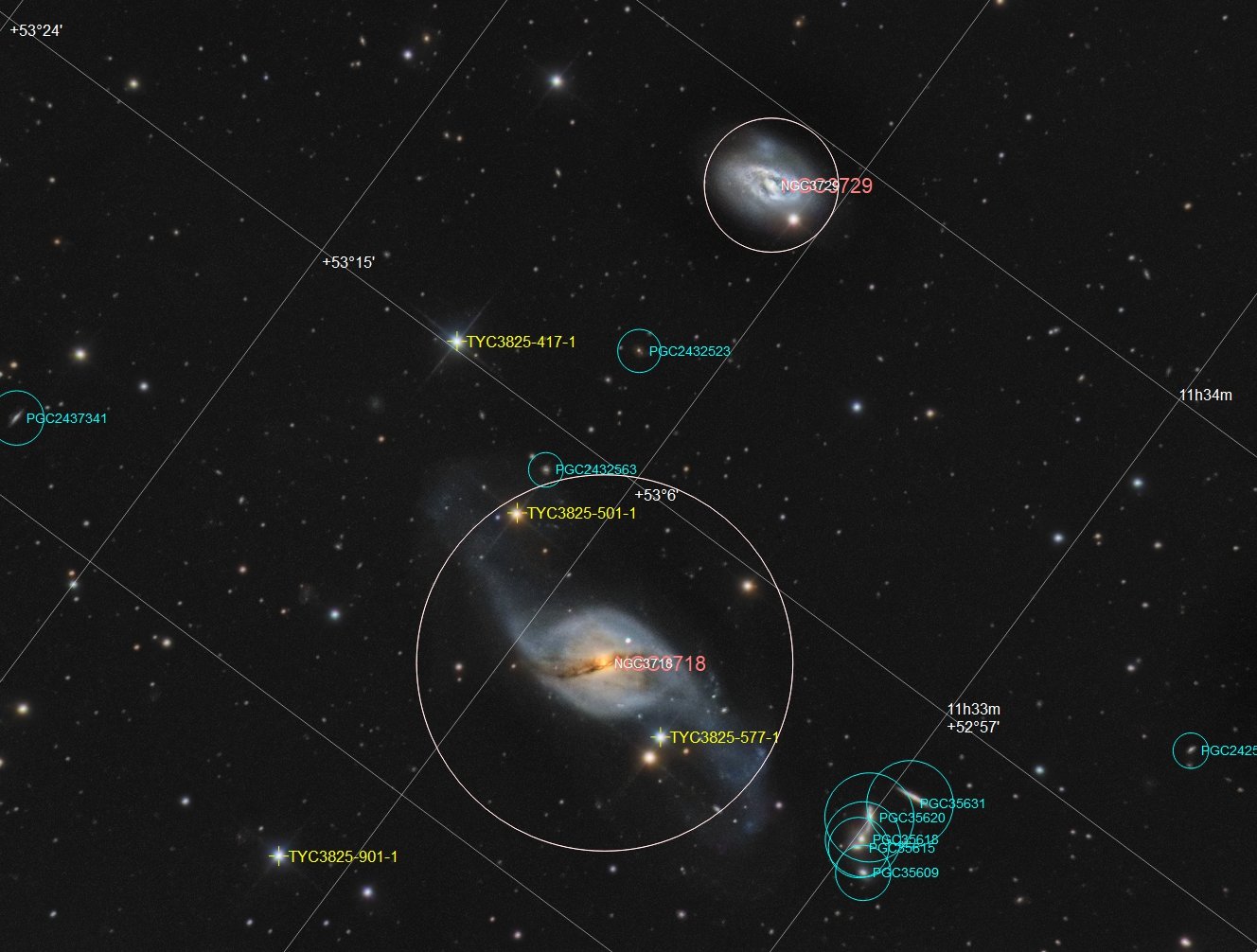

Salut tout le monde, j'ai tenté un petit coup d'astrometrie avec pixinsight, c'est possible que je me sois gouré dans mon interprétation...
J'en obtient une première image à peu près propre mais avec peu d'annotation,
ngc3718_v1_fini_T_Annotated_astrometrie.thumb.jpg.4b61989f26f1ea1e625cda20c8dbe78c.jpg

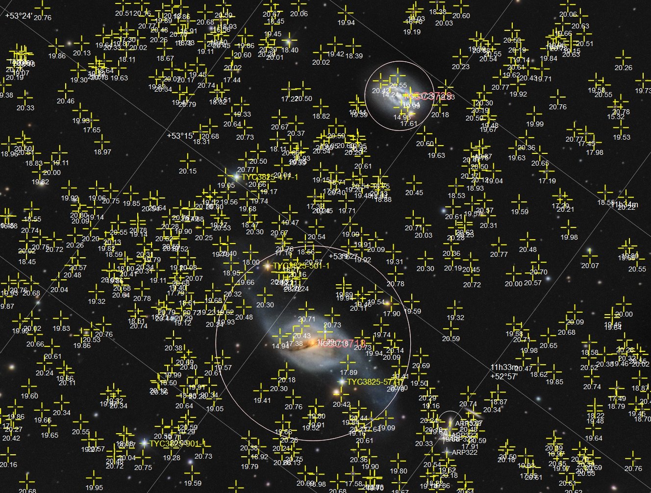

Et j'en obtient une seconde, celle-ci avec les magnitude atteinte, mais c'est le foutoir...
Je pense être monté mag 20.5, vous confirmez ?

BRAVO Justin,
Les progrès avancent bien rapidement :D, je ne vais pas pourvoir suivre à ce rythme là  😅
Je suis étonné pour le temps de pose et le rendu final, 1h30 en Luminance :O.
Tu as du avoir de super conditions météo et pollution lumineuse pour cette image !
Continue comme ça  💪

Je ne pensais pas à ce point, mais j'ai un ciel relativement sympa chez moi (entre jaune et vert carte Avex) . Ça tombe bien j'ai fait construire et j'y habite depuis 3 mois. je devrais normalement y rester au pire encore de nombreuse années, au mieux à vie 😁
C'est pour cela que jai réussi à chopper des petites tachouilles mag 20.5

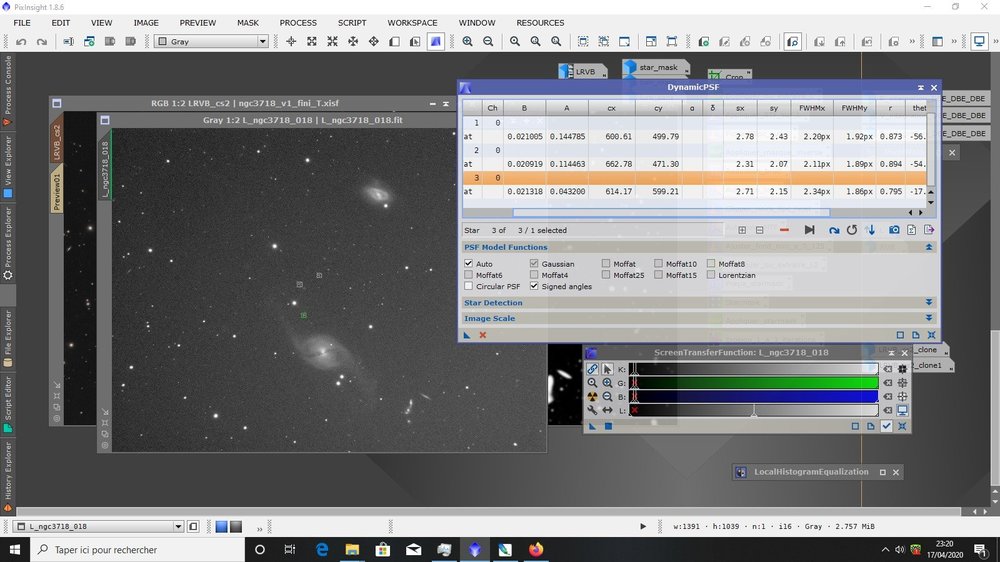

Tiens une petite brute avec la FWHM :
Et j'avais un guidage qui marchait du tonnerre ! (pour moi)
J'ai bien peur de ne pas faire aussi bien à la prochaine 😅
Justin.

Donc on arrive à déceler une tachouilles à mag 20.78 sur mon image.
Mon jardin à donc un ciel bien sympathique :)

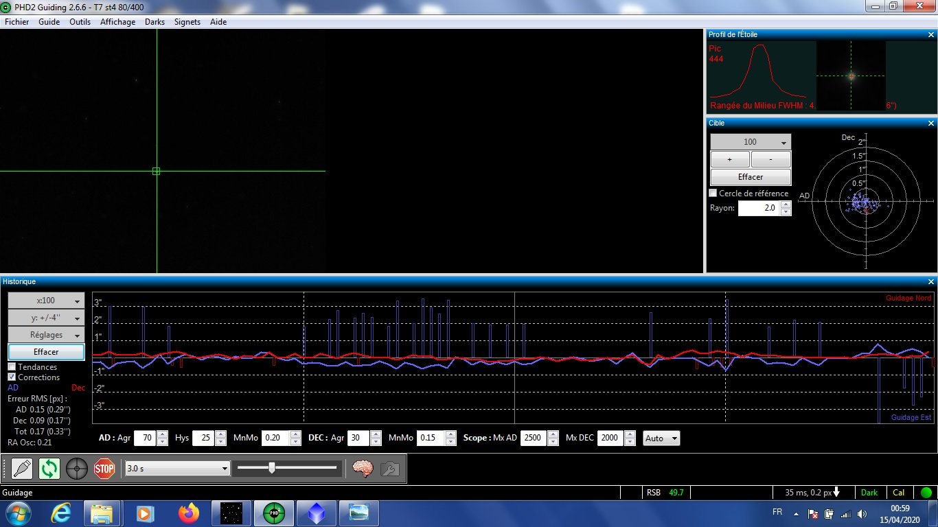

et je ne trouve pas mon problème de suivi, mon ecran de PHD est plein de trait comme si j’avais des parasites ! hier soir  j'ai essayé ( apres le deluge des derniers jours mais après 1 heure nuages et humidité de fou )c’était mieux déjà ( j'ai piqué tes paramètres et tourné autour et c’était bien plus doux ) mais y a un truc qui cloche !

Sinon pour le guidage, j'en suis encore à faite un peu au pif, ces réglages marche pas trop mal, je ne les touches que très peu. C'est bizarre ton soucis, il faudrait que tu partage une capture d'écran pour voir ce que cela pourrait être.

Ta photo est très belle.j'ai moi aussi imagé ngc3718  sur deux nuits en LRVB avec 10 poses de 8 mn sur chaque couche avec une atik414ex donc a priori meilleure que la 314 que j'ai bien souvent utilisée et montée sur une tsa102.
J'ai fait un traitement hier avec siril et Topshop ,le résultat comparé à ton image est très très décevant ,le signal est bien présent mais pas de cette belle couleur bleutée .
J'aimerais bien voir la photo issue de ton traitement pix afin de comparer et savoir quel postraitement tu as utilisé sur toshop.
