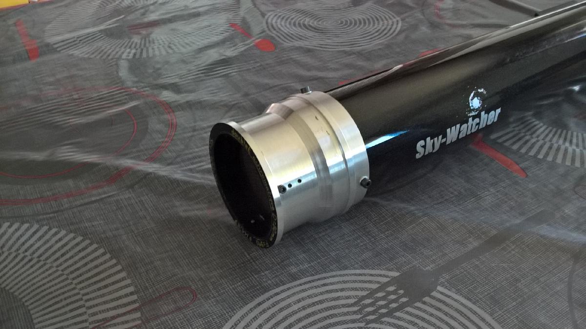

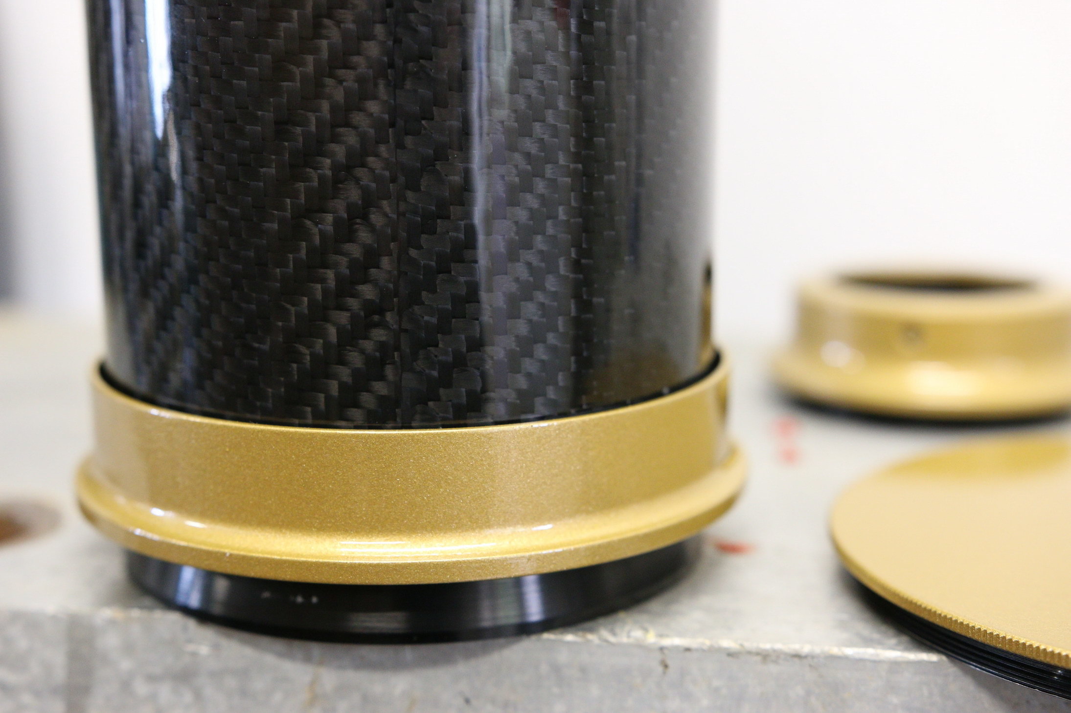

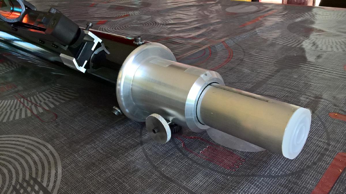

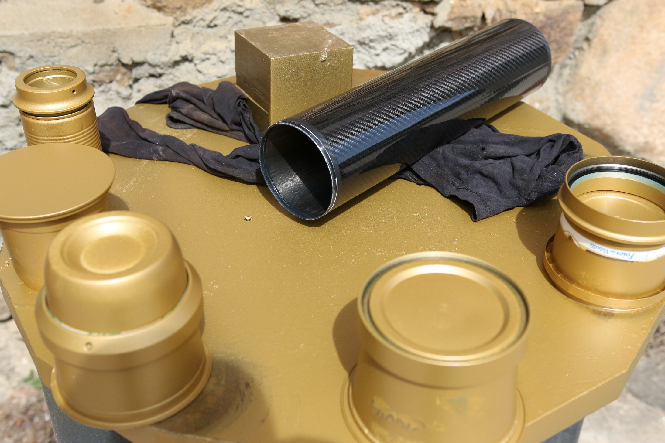

Beau projet !
Pour ce qui est d'appairer le doublet . J'utilise un outil de collimation aussi de ma fabrication qui me permet de régler une à une les face du doublet en observant les reflet .
Voici mon travail sur une 80/910, si ça donne des idée .
Modifié par cyrille-86
